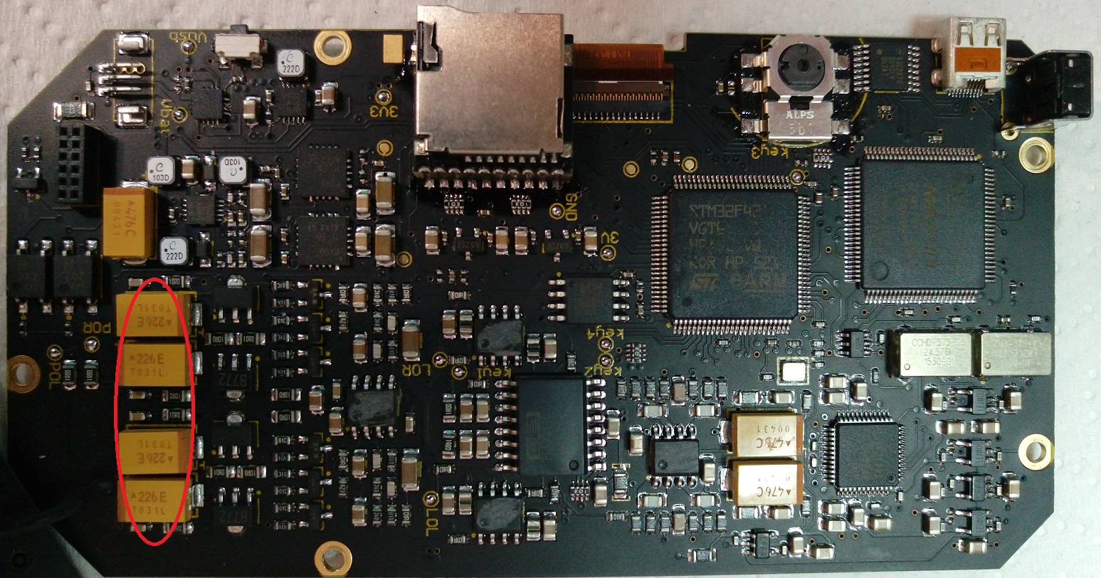

Разобрал плеер и аж прослезился, затертые микрухи и афигительный подиум из текстолита под кардридер по которому стекают дорожки из припоя :?:
Учитывая, что звук буду выводить по line out, надо ли менять выделенные кондеры, я так понимаю, что это ушной усилитель?
Поменять то можно только зачем? Эти танталы явно по питанию стоят... Напрямую в сигнал не вмешиваются... А сколько там места по высоте? Ну и напряжение там 10в? Просто если места мало. То и рыпаться нечего - ничего прилично не поставишь.... А так-то с учетом того что на борту дс-дс преобразователь, то я-бы ставил санио ос-кон, вместо танталовых

На всех танталах 3,9 V. Если это питание цапа, то менять буду обязательно. Заказал bg-pk 4v 220uf. По поводу места есть идея.
Извиняюсь за оффтоп. Скажите может ли конденсатор в питании влиять на звук если внутреннее сопротивление у него разное на разных частотах? Если смысл ставить хорошие электролиты в питание типа BG вместо недорогих электролитов, если нужна отдача и по НЧ и по ВЧ? Есть ли смысл ставить хорошие электролиты большнй емкости в LC фильтр типа BG для гашения пульсаций на 500кГц, на 3,5МГц, на частотах 20Гц-20кГц?

А что там сейчас стоит? А так, в общем, имеет, вот только далеко не факт, что там именно бг покажут лучший результат.
телега
Что, по Вашему мнению там уместней поставить, учитывая габариты?
в питании ЦАП и усилителя два неполярных Nichicon ES 16V 22uF, хочу поменять на два AN KAISEI Capacitor 100uF/25V Bi-Polar хотя они возможно появятся только в марте
в LC фильтре усилителя на двух Nichicon KW 25V 220uF, хочу поменять на два AN KAISEI Capacitor 470uF/25V

я бы еще попробовал к AN добавить sanyo os-con sa и м-б слюду с обратной стороны
телега
@Slavalun, все это здорово если реальное место позволяет...понатыкать зотяб по шинам питания конденсаторов приличных....
