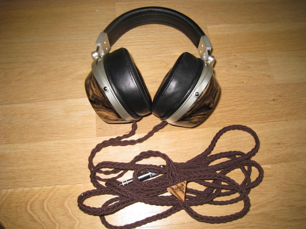

Человек начинает заниматься моддингом. Немного пообщался. вполне адекватный человек. Похоже сейчас только самое начало.

Добавлю еще немного не по теме кабелей. Но все же .
http://vk.com/wooddiys
Побольше бы таких!!!
