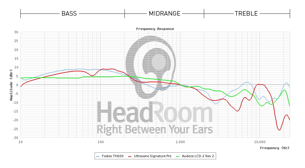

Перечитал еще Ваш отзыв по Sugnature Pro в "профильной" ветке ... Сходил на http://www.headphone.com ...
Кхм... Непонятно почему Signature Pro лучше TH600...
На 5кГц у них завал... На 10кГц "горка". К ~18кГц снова завал...
И при этом они лучше звучат?
:think:
Изменено пользователем agt_I
неравномерности АЧХ это еще не значит, что наушники из-за этого будут хуже звучать. Главное общая картина по НЧ, СЧ и ВЧ. Глубокие, но узкие провалы - как правило на слух практически не заметны. А вот плавные, но длинные спады/подъемы - как раз и формируют общую картину. Т.е. общий баланс по НЧ-СЧ-ВЧ.
Завал на самых вернхних ВЧ, то, что более 15-18 - практически никак не сказывается на нашем восприятии. Таковы особенности человеческой психоакустики.
th600 кстати, тоже ой какие не ровные по АЧХ. СИгнатуры, как видим из графика - драйвовые на басах, и ярковатые на верхах. Но и СЧ в них вполне красивая, сочная. Не проваленная. Это конечно никакие не мониторы, а отличные hi-end наушники, так же как и th600\900.

Да, интересно как звук отличается...
В сравнении LCD-2 вообще мониторно выглядят...
без опыта прослушивания разных наушников, любые попытки анализа их графиков - совершенно пустое дело. Вам они ровым счетом ни о чем не говорят. То, что понравится по графику, может совершенно не понравиться на слух, и наоборот...
