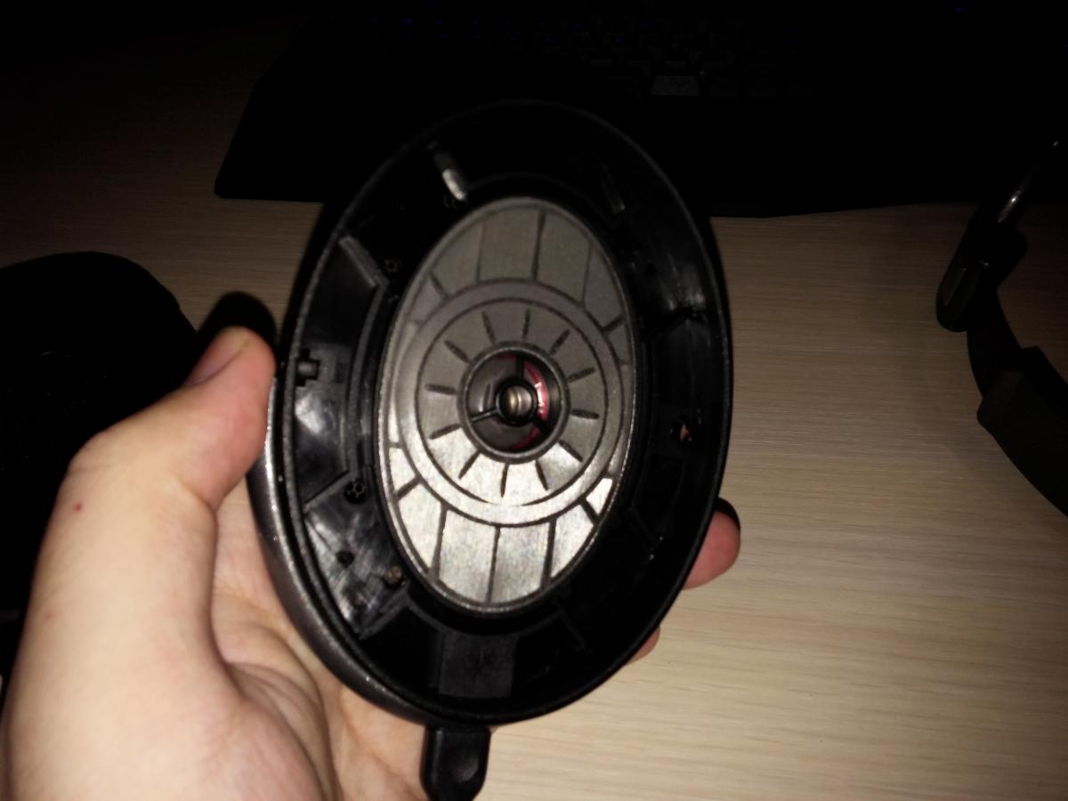

Привет друзья, чистил недавно амбюшуры, и обнаружил вот такую, очень неприятную вещь.
Фото 1
Фото 2
Я не знаю, было ли это до этого, но в этот раз я вроде все делал аккуратно.
Вопроса два:
Как это исправить?
Влияет ли это на звук?
Спасибо.
Изменено пользователем Rime_Soul
Ну, влияет, или не влияет - это, скорее, вопрос к вам))) У меня раза в три страшнее залом на мембране уже года полтора - полет нормальный, не парюсь.
Да я возможно предвзято сейчас отношусь, кажется будто звук тише стал. НО. Видимо это уже давно так. А раньше я ничего не замечал =)
Я не разбирал этот капсюль,и чистил амбюшур первый раз. Я вот щас пытаюсь достать до другого, не могу. Тут защита стоит, в виде трех пластмассовых линий. И я даже не знаю, как его погнуть то возможно. :?:
Только если тыкать туда чем-то тонким.
Надо было сразу после покупки разобрать, чтобы вернуть если был погнутый. Хотя вряд-ли бы смог доказать, что это не я.

У меня было такое, когда решил почить наушники, решил оч просто прижмитесь туда и активно вдохните через рот) Удачи!
Спасибо! "Вдунул" и все прошло )))
Но я так и не понял, как он вогнулся -_-

Была точно такая вмятина на Sennheiser hd 650! Сначала аккуратно "Вдул":))) Большая вмятина выправилась, но взамен две маленьких, почти незаметных, остались. Снял динамик и с обратной стороны, тонкой проволокой, через поролон попытался выправить, но особо не помогло. На звук не влияют. Я так понял, что такое могло произойти именно при сборке на заводе.
То же самое со старыми HD650 (первые, без принта на драйвере), правда очень небольшие вмятины явно с завода.
Может и стоило изначально изначально исправлять такое как у автора, тонкой леской с шариком на конце (к центру ну очень тонкая мембрана у 650, даже трогать кистью не стоит).
