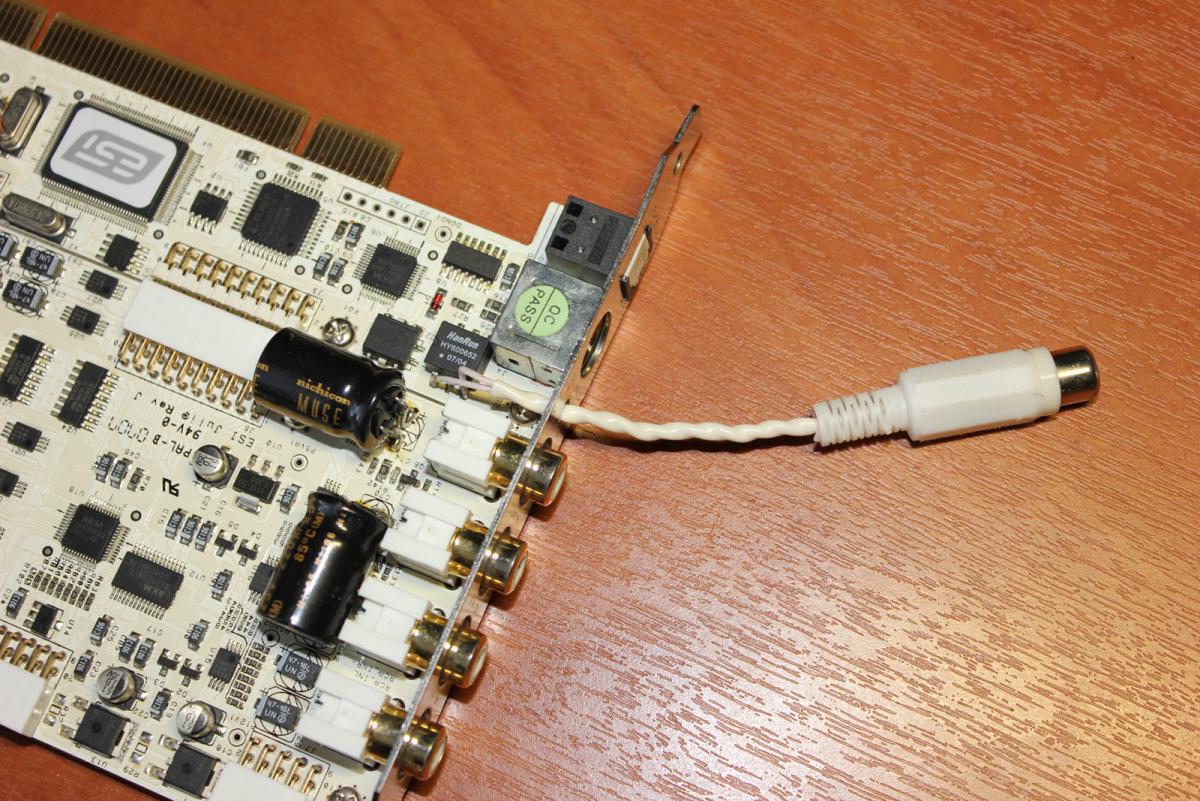

Доработка звуковой карты Juli@
Добрый день. Установка коаксиального кабеля, обеспечивающего вывод цифрового сигнала в обход переходного кабеля. Быть может уже есть энтузиасты сделавшие такой мод. http://www.pcaudioph...ndex.php?id=228 Хотелось бы услышать отзывы. Благодарю.

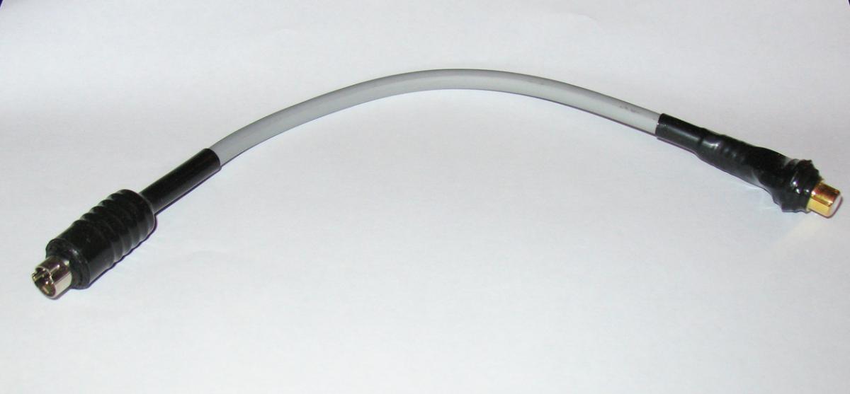

Для себя решил данный вопрос самопальным девайсом вот такого вида:
Разъём взят с е-бая, RCA-шка по вкусу, кабель взял такой же, как и основной цифровой в системе. В принципе можно было и сразу цифровой кабель окучить разъёмом, чтобы без переходника было, но мне так удобнее.
Результат (в моей системе) очень хороший.

@8street, По Вашей схемке впаял кокс. Работает все отлично. Разница между коксом и spdif не замеченна. Позаморачавался, так сказать "очумелые ручки". Сам процесс доставил удовольствие, что уже радует.
