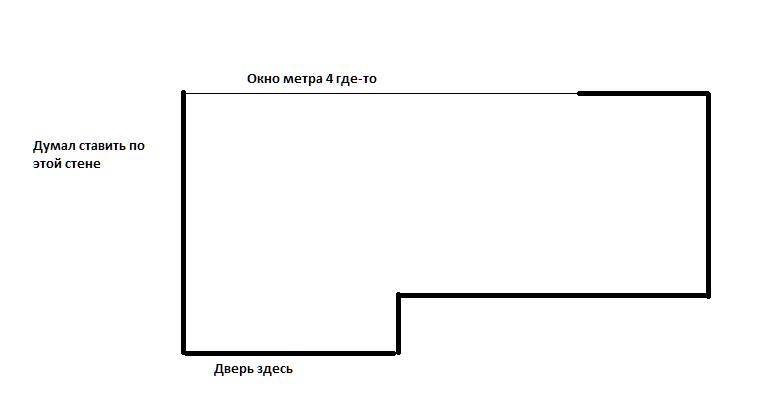

Можно коробами разбить на секции ступеньками шириной 50-60 см в районе установки АС , можно просто наклонную плиту в месте первого отражения, а можно саму АС наклонить, поставку пониже, чтобы сохранить ось ВЧ направленную на слушателя (некоторые производители сразу делают переднюю панель наклонной).
Если выбираете место то можно посмотреть на план комнаты, думаю даже если и здесь, то ТС не будет возражать.
Принцип прост. Стоячая волна (мода) возникает там где есть параллельные поверхности, а звуковая волна отражается на 180 градусов и имеет сравнимую мощность с прямой волной., Таким образом либо уберите параллельность (наклонный экран,) либо направьте волну под углом к поверхности (наклон АС, разворот (на слушателя) от стен, не симметричная установка) либо поглощение или рассеивание в месте отражения (поглощающие материалы или рассеивающие приспособления на стенах, потолке, ковер на полу). Условия возникновения стоячей волны будут нарушены, результат достигнут.
Лучший результат при комплексном применении данных мер.
Это то что касается мод (акустический резонанс), потом будут механические резонансы :).
Изменено пользователем algato77
@algato77, Да, могу выложить. Это очень примерный рисунок. Но представление даст понять.
И скорее всего я с пропорциям и маханул немного.. Наверное комната в "узкой части", все же пошире..

@kabuto, :) в метрах, пожалуйста! Она пустая? Шторы какие?
@kabuto,
А мебель будет? И чистое стерео или еще ТВ надо вписать?
Мало того, что не буду возражать, категорически приветствую! Мне тоже интересно :)
Может плотные шторы и установка АС вдоль длинной стены у окна?
Изменено пользователем слушатель
Foxconn AT-5250->Aplayer->DH Labs USB Cable 1.5m->ABC Edel ->QED Broadcast(Oyaide SLSC)0.7m->Audiolab M-DAC->DAXX R100 1м ->PA1->DAXX R100 1м->Cambridge Audio Azur 550A (Твик версия. Используется только УМ)->VDH 122 ->Optima SE by Krilov
Силовые кабели: Oyide PA-23 c коннекторами Oyide 079
В метрах я попозже напишу. Думаю, что 6 на 4 и еще кусочек где дверь 3 метра квадратных. Как-то так. Мебели планируется не много. Диван по центру. Около стены справа (на чертеже) плагирую кусок комнаты отрезать и еще стенку построить с дверью, гардеробная. Соответственно будет поменьше метраж. С телевизором не знаю. Думал про экран с проектором. Но! Нужно встроить электрокамин. Это желание жены и оно не обсуждается.
Точно будет стол со стульями. Диван. Барный шкаф. Вроде всё.
