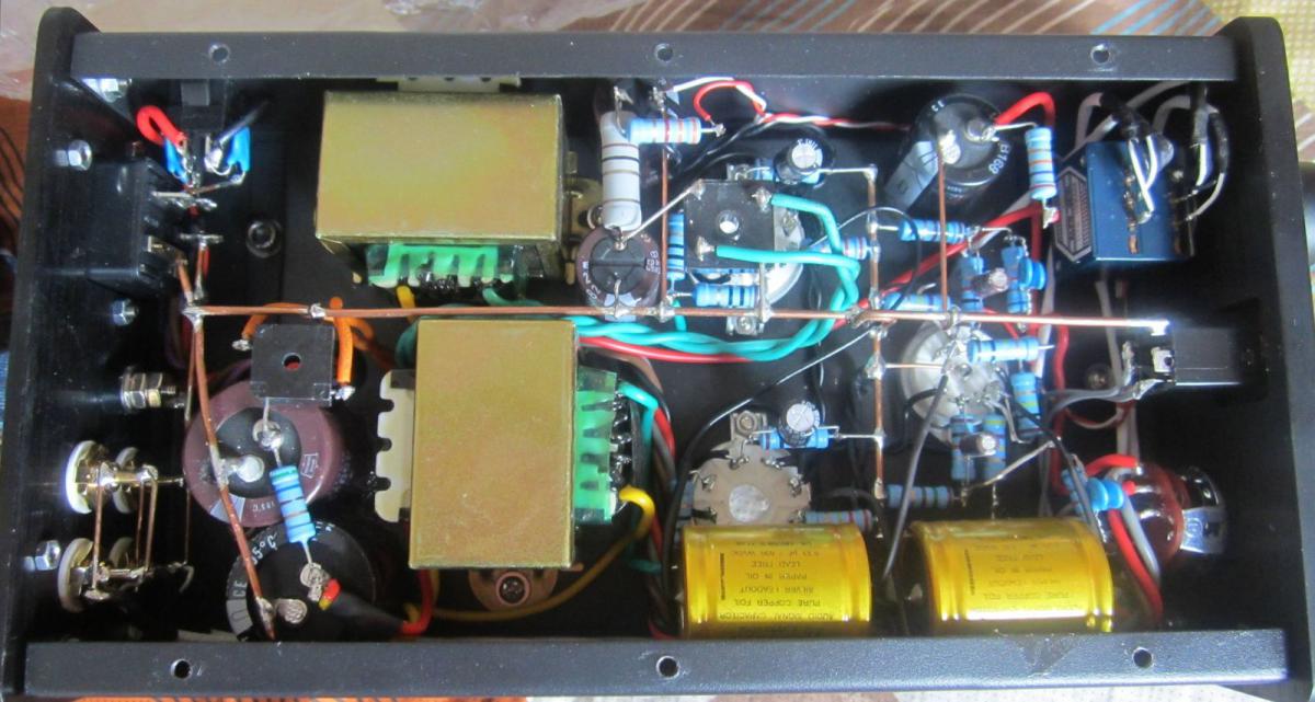

У меня вот так выглядит, хотя за подлинность не поручусь:
Havana - Icon Audio HP8 MkII SE - AD2000
А второй-то куда засунули?
Там с другой стороны места вообще нет.
Чуть ближе к трансу, как на фото выше.
Хотя они, конечно компоновку много раз меняли, возможно у вас всё по-другому.

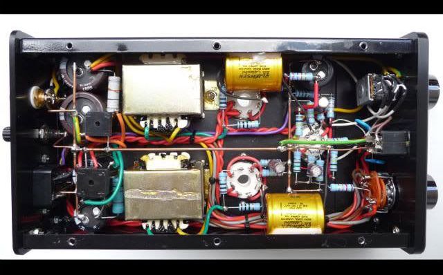

У меня точно такая:
У меня точно такая:
Мой вариант есть на первой странице, ещё со старыми кондёрами.

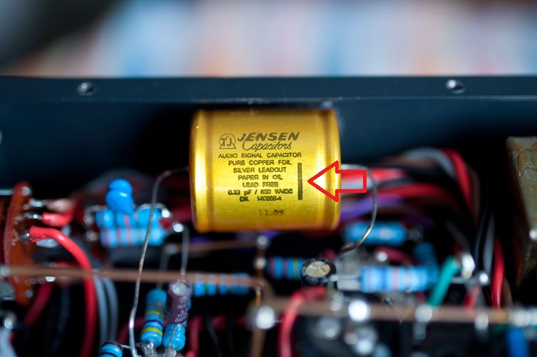

Кстати на всех фото Jensen-и подключены в не правильном направлении, нужно вертикальной меткой на конденсаторе, поключать конденсатор к анодам драйверной лампы ECC83.
Предоставляю услуги с покупками на ebay
My Head-Fi system:
My musical preferences:
Rock | Instrumental Rock | Progressive Rock | Post-Rock | Hard Rock | Heavy Metal | Power Metal | Sympho Metal | Neue Deutsche H?rte | New Age | Synth-Pop | Euro Disco | Drum'N'Bass
Производитель что-то пишет про метку?
Я поставил как ставят на заводе.
Изменено пользователем HOOD
Производитель не пишет какой сотороной нужно подключать кондденсатор, он просто меткой обозначает внешнюю обкладку конденсатора. А в случае применение межкаскадного конденсатора, конденсатор нужно подключать внешней обкладкой к точке схемы с меньшим импедансом (анод драйвера), а внутреннюю обкладку - к точке с большим импедансом (сетке выходной лампы).
