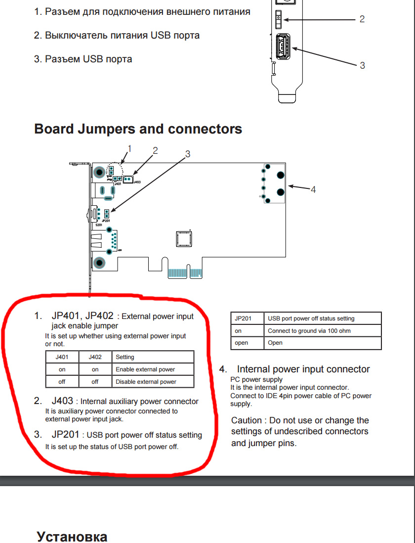

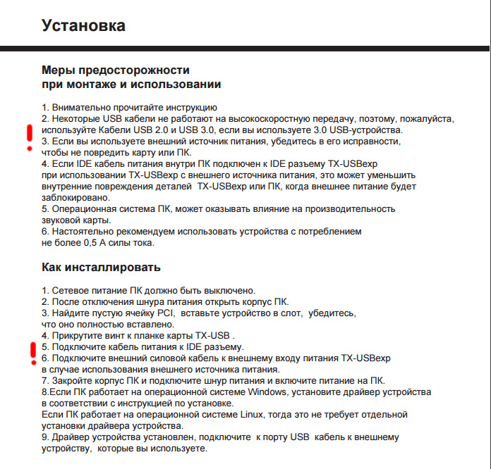

господа сотмо-владельцы и сотмо-разбирающиеся :sos: приобрел Sotm Tx USB exp и линейное питание. В инструкции и на сайте производителя пишут, что при использовании внешнего источника питания, molex 12в от ПК тоже должен быть подключен.
"Если IDE кабель питания внутри ПК подключен к IDE разъему TX-USBexp при использовании TX-USBexp с внешнего источника питания, это может уменьшить внутренние повреждения деталей TX-USBexp или ПК, когда внешнее питание будет заблокировано".
Ну вроде логично пишут. Подключил, все работает как с молексом, так и без него, но решил переспросить для уверенности как лучше. И может хитрости есть какие, да и как знать, что плата в таком случае работает именно от внешника. На плате есть джемперы но с ними сложновато разобраться, уж больно перевод в инструкции не однозначный. Странно, что именно этот раздел не переведен на русский :?:. Кто разобрался отпишите плизз :pardon:.

Карта будет работать как с подключенным молексом так и без него, для безопасности производитель рекомендует оставить его подключенным, также нужно учитывать что она для инициализации получает питание через шину PCI express
Лично у меня молекс не подключен :)
По умолчанию джамперы должны стоять на подключение внешнего источника.

1)
Если у вас используется внешний БП, то питание через внутренний молекс не нужно. Jp401,402 в "On" соответсвенно.
Есть нюанс, если у вас по каким либо причинам пропадает питание с внешнего БП, то карточка может перейти в нестабильный режим работы, или ОС зависнет.
Т.е. вам надо гарантировать непрерывную подачу внешнего питания и не в коем случае не дергать его и не перетыкать.
2) По поводу Джампера JP201.
Если питание конвертора (цапа) по USB выключено тумблером на плате, то провод +5 Волть с USB кабеля может либо болаться в воздухе (JP201 = Off) Либо он подключен к земле. На практике, с разными конверторами и цапами у меня всегда звучало лучше, когда JP201 = Off
Изменено пользователем ravich1984

@Jbons,
Бывало что у меня питание пропадало, просто уходит из системы в нерабочий режим, приходиться перезагружаться для инициализации.
Зависнет операционка только в случае полного отрыва от PCI слота.
А с джампером 201 надо попробовать :) вот это действительно интересно :think:
Изменено пользователем takedo
Raspberry Pi 3 >SOtM tX-USBultra > Chord Mojo > Audeze LCD 2 rev 2.5
У меня бывало, что карта пропадала и в таком режиме неопознавалась некоторое время, даже после перезагрузки.
Спасало перетыкаение из PCI разъема в разьем. Т.е. это режим всё таки опасный и лучше не доводить до этого.

@Jbons,
1)
Без джампера звук абсолютно перевернулся с ног на голову ))))
Да, действительно звук без джампера намного лучше, только что проверил. В уши сразу бросилось аналоговая подача без какой-либо резкости, услышал отличные послезвучия . Два раза перепроверил :)
JP201 нужно вынимать из карты, если питание приемнику по usb не нужно.

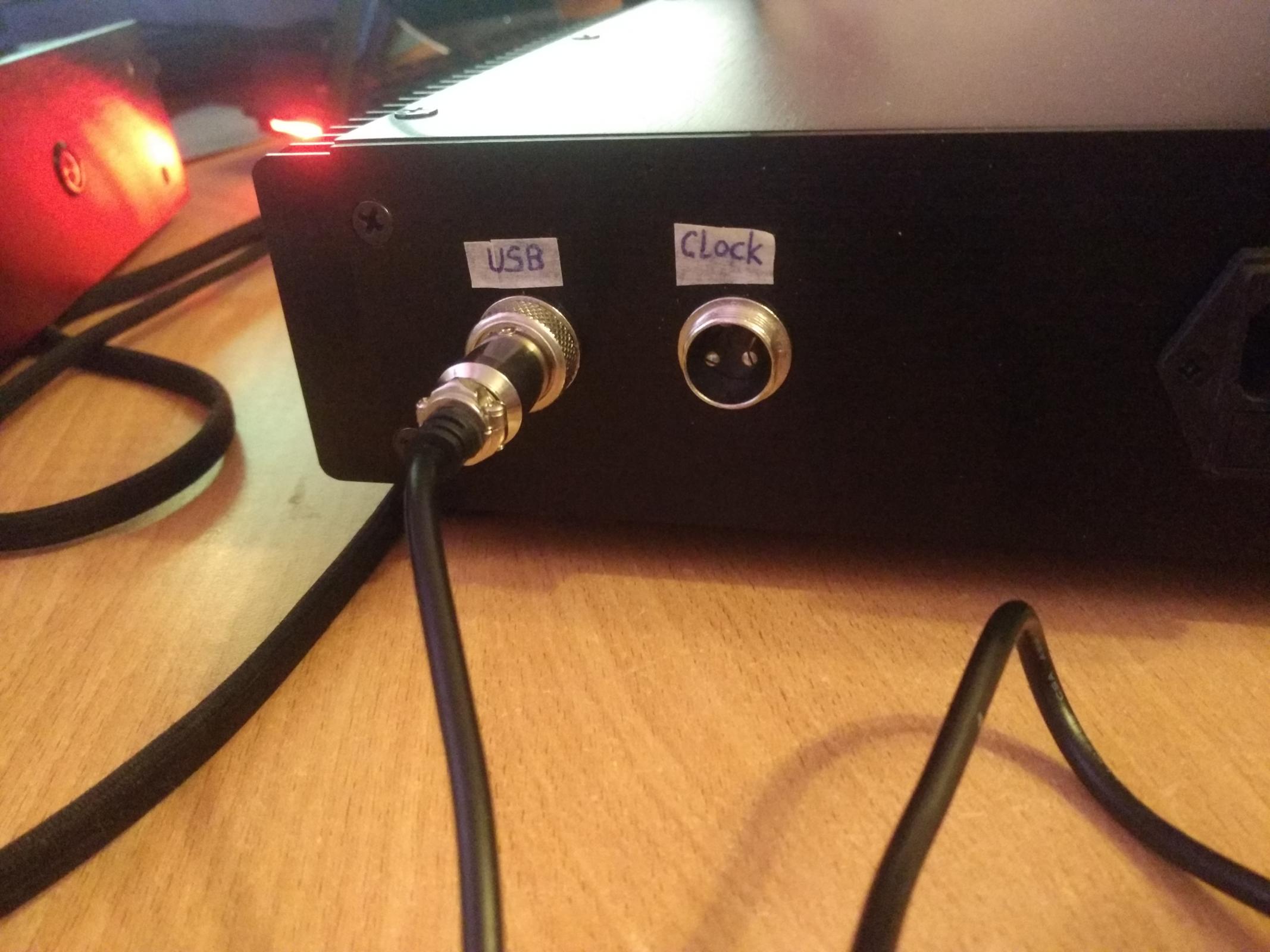

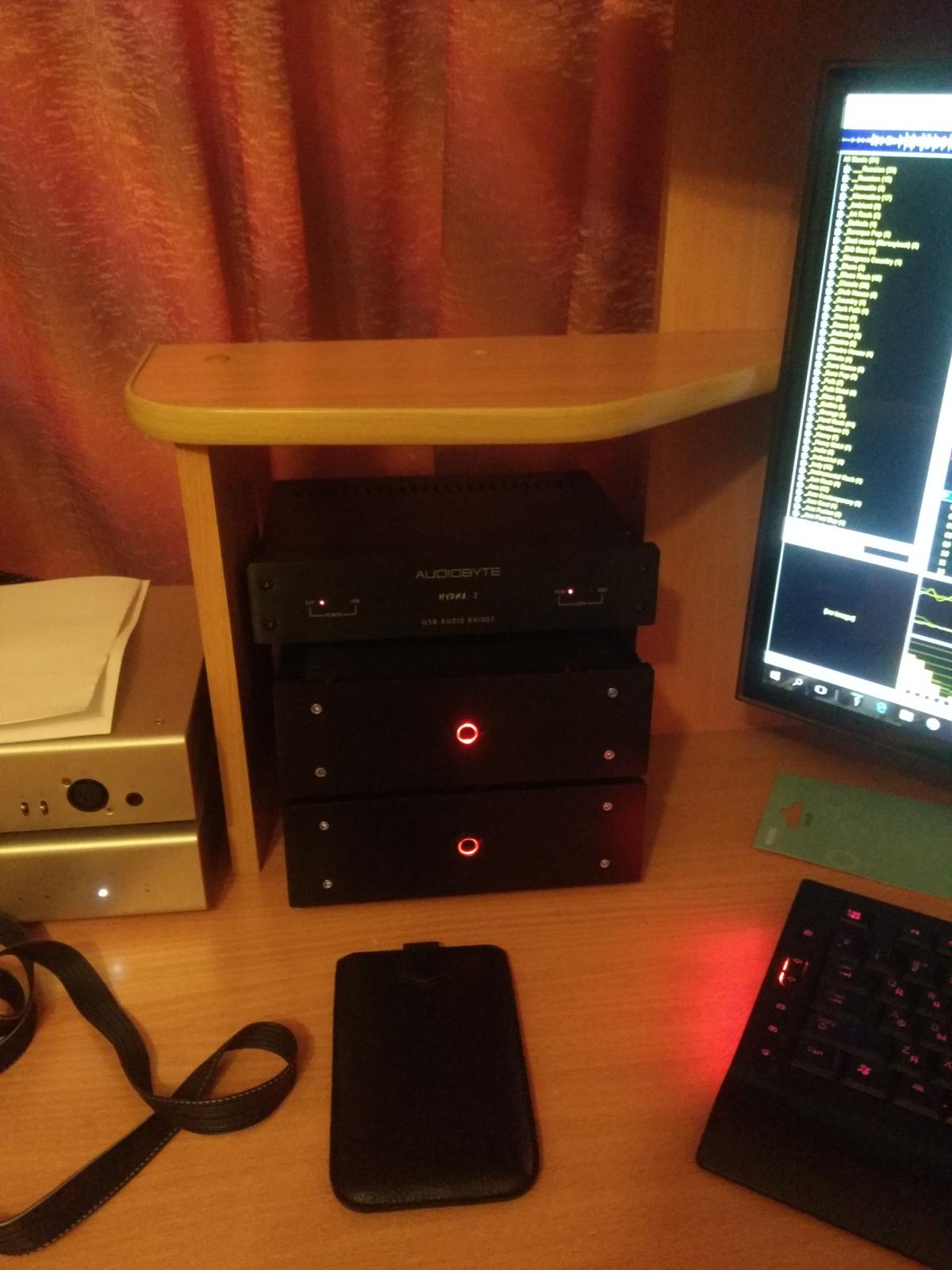

Приветствую сообщество!
Хотел бы поделиться информацией об end-of-game варианте питания платы SotM PCI-E + плата тактового генератора частоты sCLK от D.I.Y. Мастера...
Получился D.I.Y. Bason SotM+clock Splitted Linear Power Supply. 9V/2A и 9V/3A
По плате SotM идея была такова, чтобы разделить нелинейное (непостоянное во времени) потребление питания (величины тока) платой USB, влияющее этим на питание платы клок (в случае, когда клок питается от usb-платы бело-синим кабелем), разорвать эту связь и получить максимальный результат.
До этого долго сидел с импульсным "компьютерным" питанием, так что сравнивал поэтапно.

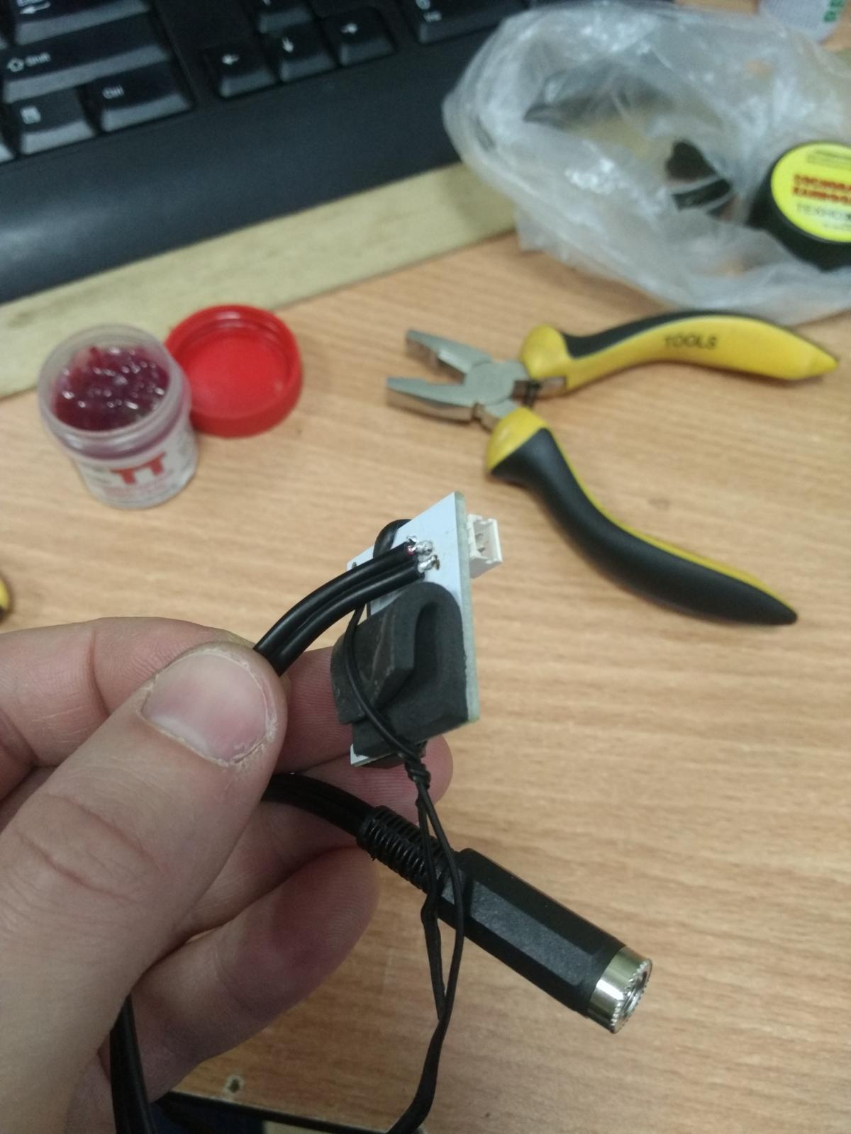

Для начала, было отключено компьютерное питание от Sotm (molex), отключено компьютерное питание от платы clock (SATA gender) и на плату USB подано линейное питание, через внешний блок питания, плата SotM USB при этом питала плату clock шнурочком по J403-J305 контактам.
Результат: явно улучшился бас, общая динамика, чистота звука, звонкость, резкость подачи, вовлекатор - сел жене поставить её любмую Frozen Мадонны, да так весь альбом и отслушал )))
Через денек, чтобы не резать родной вышеуказанный бело-синий кабель питания, была обработана платка SATA Gender, благо на ней указана полярность, подтверждаю, полярность указана верно - ничего не сгорело ))) Фильтрующий красно/оранжевый кондер был удален.
Результ: удивительным образом "проявились" мельчайшие детали, как будто ушла муть из горного ручья и я увидел мельчайшие камушки, рыбок-мальков и искрящиеся искорки на его дне - очень возрасла детальность, микродинамика, мельчайшие ньюансы приоткрылись композиций, дополняя общую картину музыкального полотна.
Удовлетворенность результатом - 100%!
Всем спасибо за уделенное время! Подробности - милости прошу в личку!

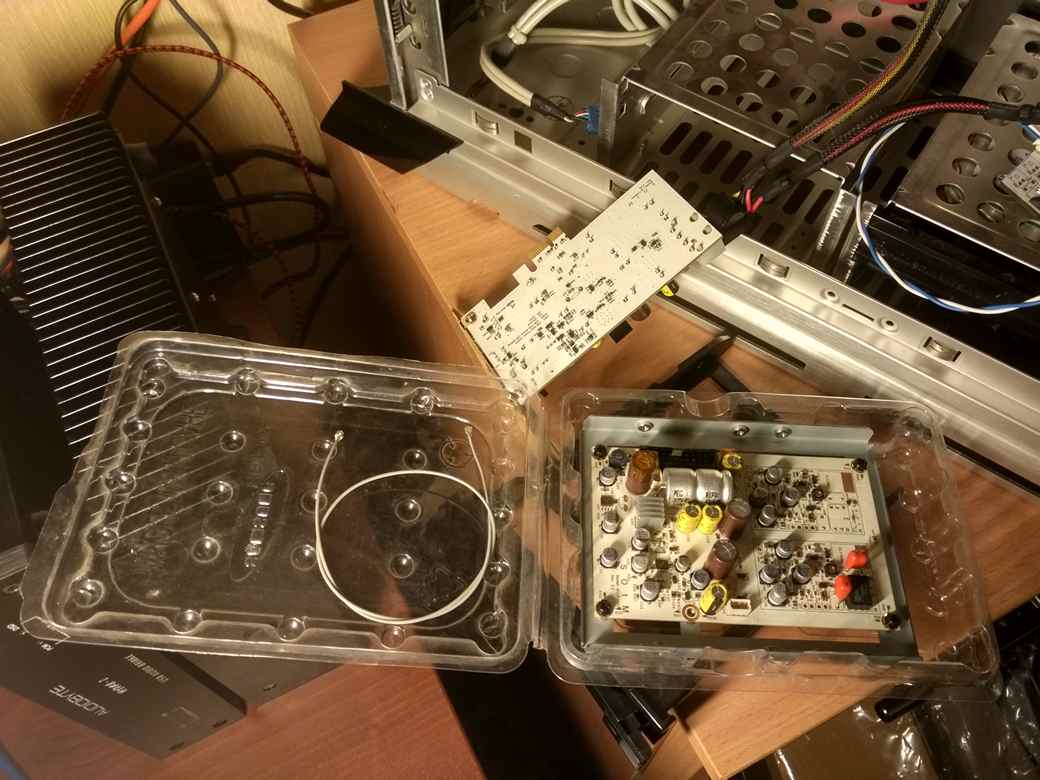

1. Плата изначально с клок, апгрейд плат "без клока" не осуществляется (это написано в мануале, по крайней мере!)
осуществляется, просто ее надо приобретать у сотм по отдельному заказу(без клока на текстолите), а как "combo"
"Precaution The combo includes the modified tX-USBexp kit, the original tX-USBexp can not be used with sCLK-48.0 without the special modification."
В вашем случае- "special modification", которая в принципе тоже пошагово описана в мануалах
ПРОДАМ
Будем знать!
да, там сразу исключая пайку вашими руками, уже на плате стоит гнездо для RF кабеля вместо клока.
ПРОДАМ
Плата клока лежит на "дне" системника в рамке 2.5''. Пока кондер-мод не был сделан, прекрасно влезала в бэй для харда. Корпус Цезарь VI от Термалтейк, на дне два ангара для хдд:
