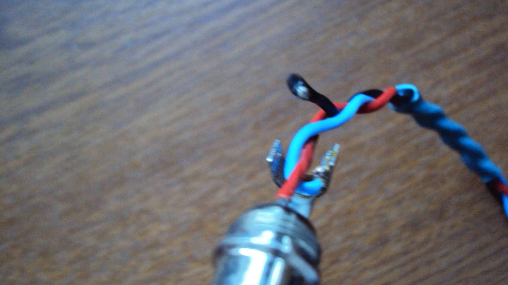

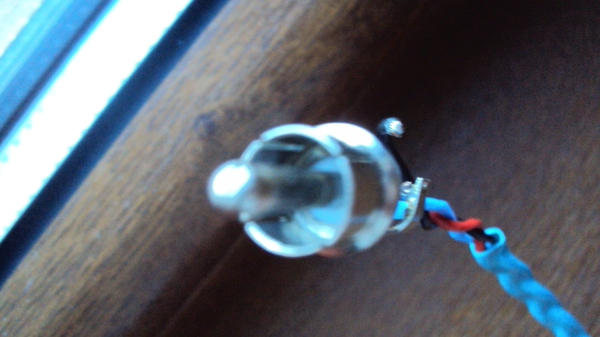

Дело в том, что кабельная тема для меня была особенно актуальна ещё в 90-х годах, вот тогда, когда аудиопроволока только стала появляться, был интерес, очень много привозилось, сравнивалось, покупалось/продавалось. Естественно в те времена просто не было ещё дешёвых цифровых фотиков, а увлечение фотоделом вообще никак не входило в круг моих интересов. Так что я даже не задумывался о том, чтобы задокументировать косяки именитых брендов.
Но вот отломавшаяся жила у кимбера была замечена уже "в наши дни", т.е. несколько лет назад. Фотку сделал
С первого взгляда всё нормально
Но, на самом деле, одна из жил отвалилась
Но вот сколько лет назад она отвалилась - это вопрос :think: , поскольку на минусе две жилы, и одна из них не повреждённая, то кабель(если бы коннектор просто случайно не раскрутился бы) и дальше бы "работал" невесть сколько времени...

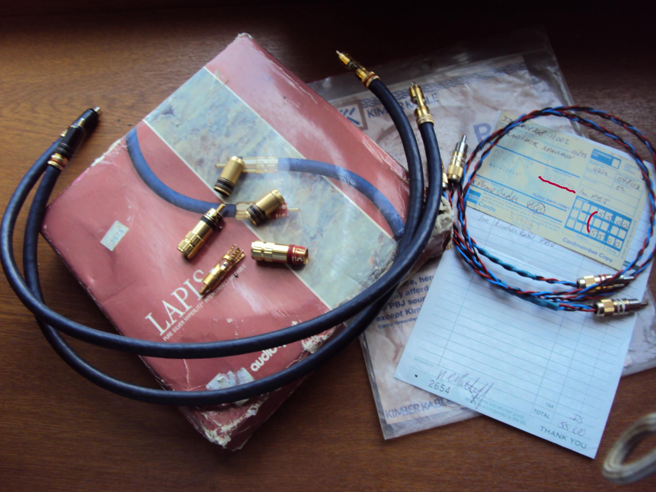

Но кабели у меня и сейчас в использовании из 90-х. Тогда китайцы ещё только компактдиски клепали, до имитации кабельной продукции дело ещё не дошло :D В общем кабели 100% настоящие, что не мешало (и сейчас не мешает) им иметь существенные дефекты.
Кстати и АудиоКвест, о котором шла речь выше, тоже у меня сохранился.
Вот собственно даже могу сфоткать Кимбер и Квест, они приобретались в одну поездку, в середине 90-х, непосредственно в штатах, у Кимбера даже чек сохранился
Дата продажи и стоимость PBJ на тот период времени можно разглядеть при желании.

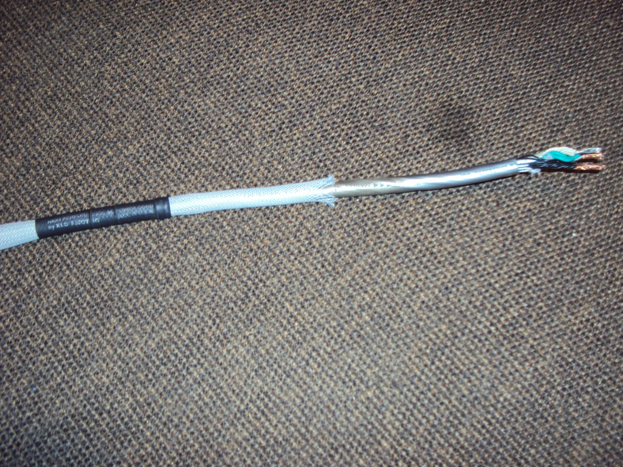

Я, после того, как обнаружил такой косячище! в этом Ляписе, разрезал его на три части(он был двухметровым), одну полуметровую отдал товарищу, вторая примерно 75см. у меня и сейчас работает(именно она на фото), а третья была впаяна непосредственно в усилитель, с коим вместе и покинула меня. Там же, на них, осталась и одна пара родных Квестовских коннекторов. Вторая же осталась у меня, она на фото. На этих коннекторах, как видно из надписи (FPC - так Квест называл свой способ изготовления контактной пары из чистой меди методом непрерывного литья), не простая контактная группа, я разобрал один коннектор, чтобы она была видна

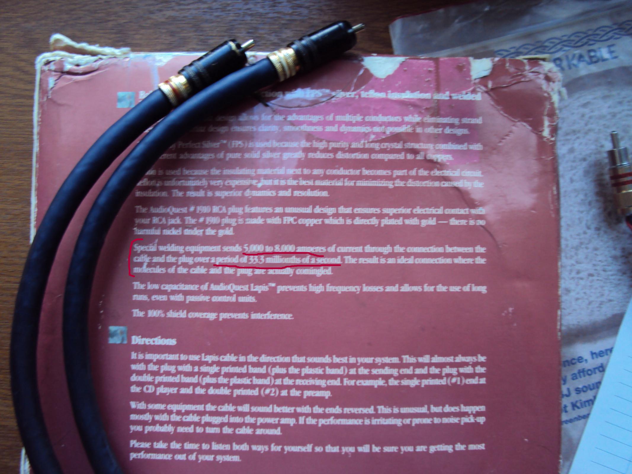

Именно к этим коннекторам приваривалась серебряная жила, причем бренд преподносит этот способ крепления коннекторов, как важный плюс в изготовлении кабеля
Нужно отдать должное, способ сварки действительно впечатляет: достаточно "сказать", что тонкий металл при помощи тонких электродов можно варить при помощи традиционных сварочных аппаратов уже при токе в 100ампер(а они используют импульс до 8000ампер!). Да... вот если бы пиндосы ещё умели бы пользоваться сварочными аппаратами...

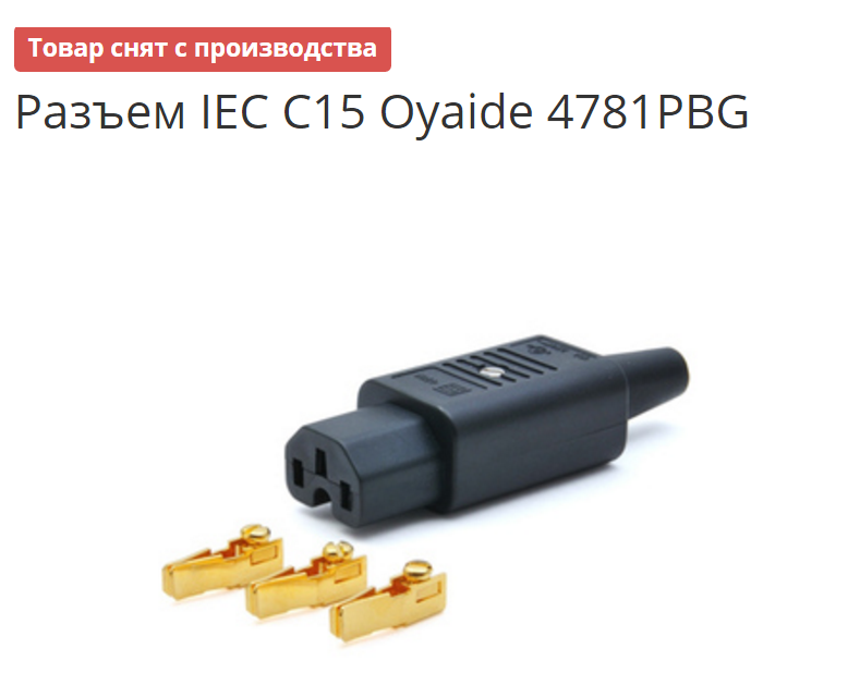

Да и Ояд не только чужими жилами пользуется, но и корпуса от силовых коннекторов за милую душу использует чужие
На корпусе даже логотип Шуртер не убран. У меня такие шуртеровские есть в наличии.

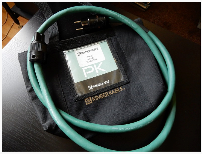

В моём случае гарантия 100%. Что касается сетевого, то товарищ у меня несколько лет был оф. региональным дилером Кимбера. Конкретно этих силовиков не меньше десятка было на руках, причем от "простых", до топового Палладиума, у них используется собственно кабель одной модели (для слаботочных потребителей РК14, для сильноточных РК10). Класс и стоимость определяется только "обвесом"(коннекторы и пас. фильтры). Так вот на абсолютно всех кабелях надписи и "плясали" и вкривь и вкось были нанесены. Вот ещё пара фоток из нета

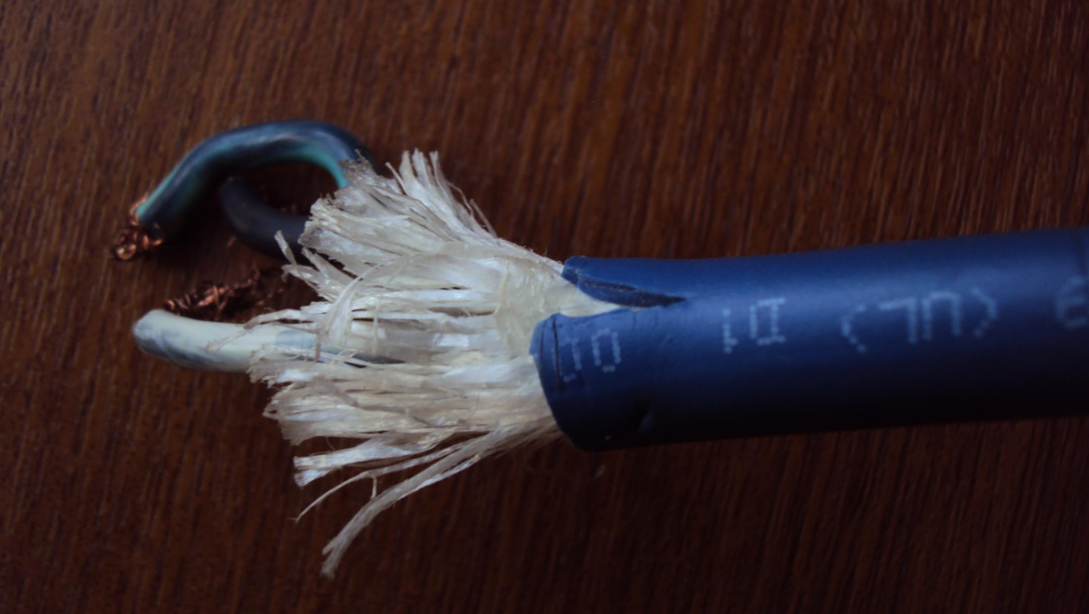

Дело в том, что между собственно жилами и внешней изоляцией этих кабелей, проложен слой какой-то синтетической соломы
А на ней внешняя изоляция хорошо скользит, и при сгибании/разгибании, поворотах/прокручивании имеет достаточную свободу и проворачивается так, как ей нужно. Вероятнее всего именно эта конструктивная особенность кимберовского силовика и приводит к вышеописанному результату. Что собственно только объясняет, но никак не улучшает его внешний вид. Не зря, наверное в последние годы, Кимбер свои силовики начал в обязательном порядке прятать под дек. оплётку, раньше этого не было.
Ну а что касается остальных "фигурантов", то приобретались они тогда, когда о левых кабелях/коннекторах ещё и слыхом не слыхивали, да ещё и в Штатах, в хороших магазинах и с тех самых пор они "на виду". На металлическом теле облезлых коннекторов есть рельефный отпечаток и лого, и номера коннектора. К сожалению, мое, с позволения сказать фотооборудование, не может запечатлеть это, пробовал несколько раз, всё безуспешно.
Нет, у меня никаких сомнений в подлинности показанных артефактов :D

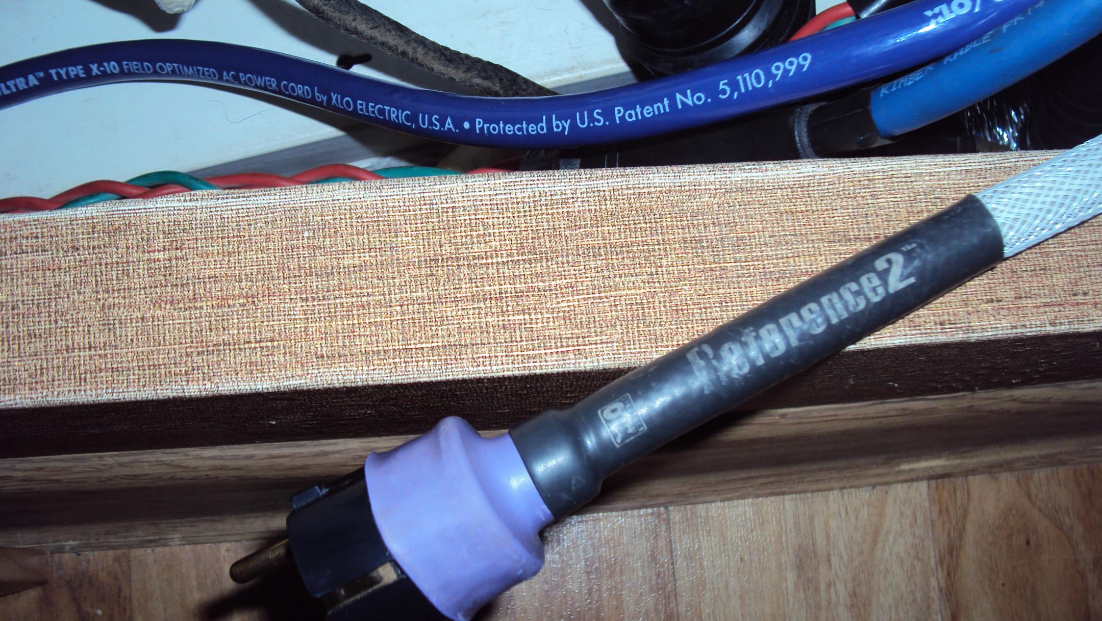

ЗЫ. А, да! Ещё один "перл"
Обратить внимание нужно на доработку, с позволения сказать, коннектора небезызвестного бренда XLO на своем силовике серии ультра :D)
Вот именно в таком виде этот кабель был продан, тоже по абсолютно официальным каналам! В отличии от кабеля серии референс, который был весь в оплётке и термоусадках
Ультра пришел голышом, о видончик, а :D)
Предупреждая вопрос о возможной левизне, сразу скажу, что кабели настоящие, тоже брались большой партией у производителя, и тоже ещё в 90-х.

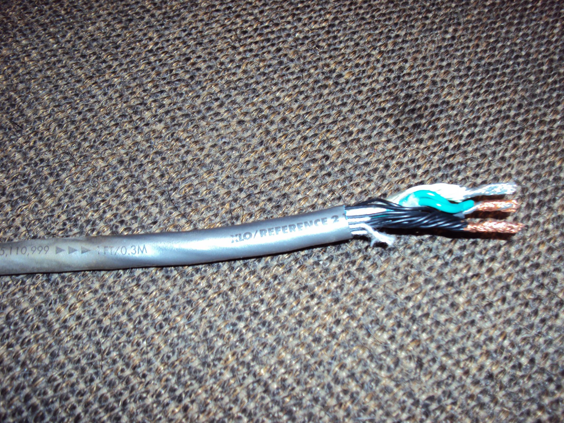

Сейчас, к стати, такую модель серии референс найти вообще крайне сложно REF210C-6
а в натуральном виде этот кабель выглядит вот так
Два, если не три вида меди наборы разнокалиберных проводников :stopit: , это кошмарный сон дядюшки Ляо :D

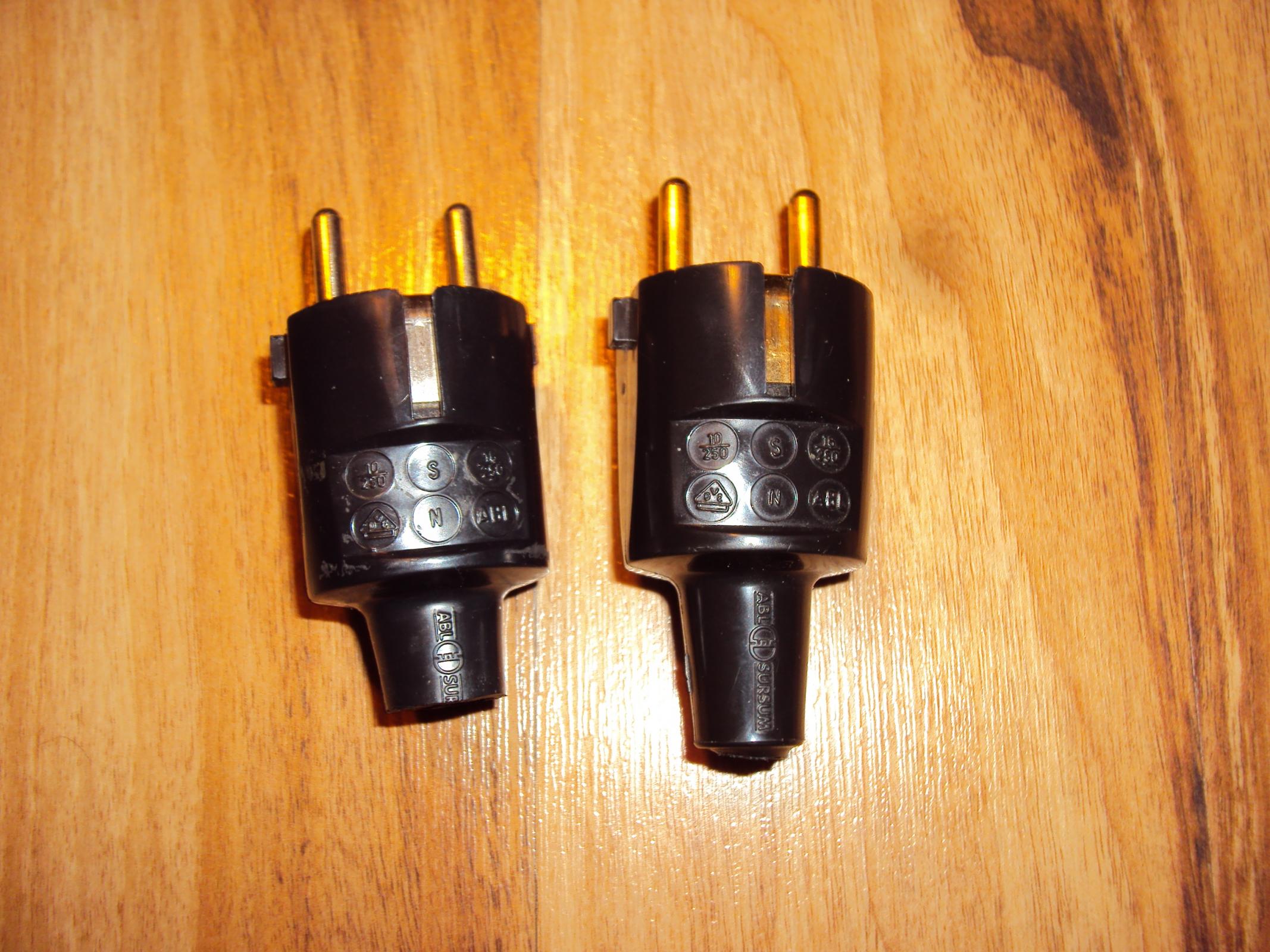

А что касается "доработки" вилочки, то дело в том, что в 90-х в пиндостане не было своих путных евровилок. ВаттГейт выпускал только американского стандарта вилки, вот и даже такие монстры, как НордОст, Кардас, Кимбер, XLO (ну и другие производители), ставили на свою продукцию вилки фирмы ABL, ввиду их отличного качества(и, судя по всему, невысокой стоимости). Хотя у АБЛ есть много моделей вилок, но самая популярная модель 1418. Именно она, обкоцанная, на фото. Кстати и сейчас найти даже на просторах нета именно такую вилку очень не просто, пытаются продать что-то попроще под этим номером, а если уж говорить о голдовом варианте АВL 1418, то наверное его просто не реально найти.
Вот как выглядит вилочка без ХЛОшного тюнинга
Кстати в стоковом виде - это голдовый вариант, правда моё фотооборудование пытается это скрыть, поэтому приходится делать комментарии по теме :D

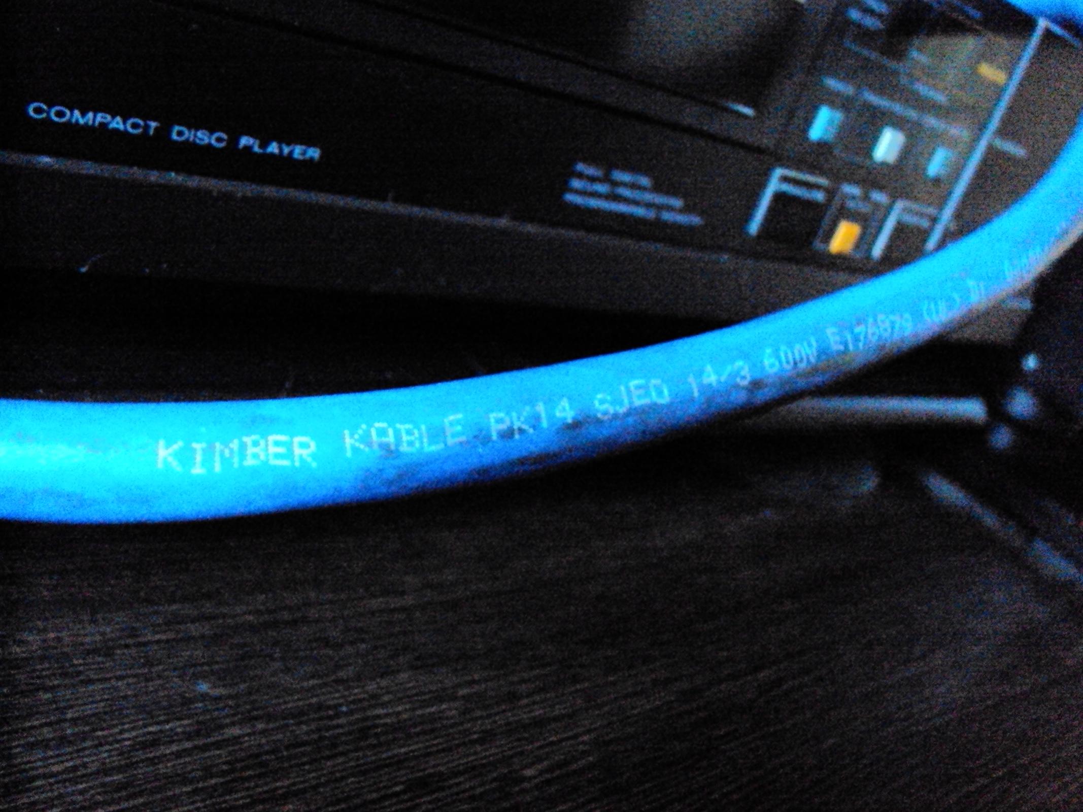

Вот, кстати топовый Палладиум старого образца, с позолоченной вилкой АБЛ1418, но вот РК14 в неё влазит!
Ну а сейчас уже ВаттГейт полностью решил вопрос с аудиовилками :yes:
