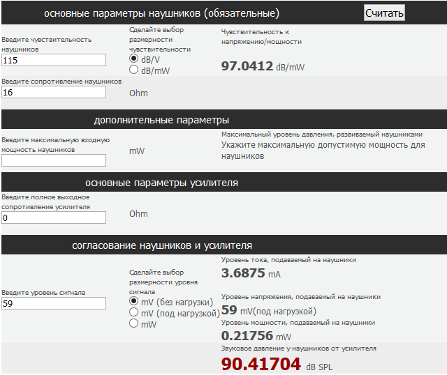

Чтобы высчитать ток (I), нужно или I=P/V, или I=V/R. Если мы это сделаем, то получим около 1.5 мА, что вполне совпадает с каклькулятором при 122db/v. Мощность innerfidelity и калькулятора тоже совпадает (около 0.04):
2) "innerfidelity"-версия Hisound Crystal (взял как чуть менее чувствительную альтернативу IE4). Замеры innerfidelity тоже отличаются от оффициальных.
сопротивление: 16 Ohm
чувствительность: 115 db/v
http://www.innerfide...udioCrystal.pdf
V = 0.062; R = 17; P = 0.23- замеры innerfidelity.
высчитаное I= 3.6 мА, теперь находим чувствительность в кулькуляторе:
Мощность innerfidelity и калькулятора совпадает (около 0.23).

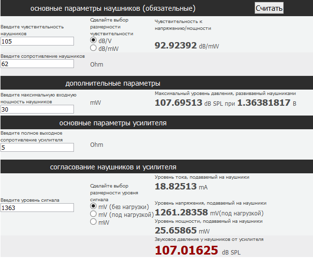

3) AKG Q701
сопротивление: 62 Ohm
чувствительность: 105 db/v
http://www.innerfide...ges/AKGK701.pdf
Их офф. характеристики почти полностью совпадают с замерами innerfidelity. Можете сами посмотреть:

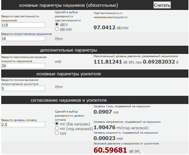

Сначала экспкеримент 1:
Выставляем максимум на громкости для IPhone. Наушники будут иметь разные громкости, но мощность Айфона везде одинаковая. Смотрим результаты с наушниками:
post-12812-0-27041400-1385242239_thumb.pngpost-12812-0-89298300-1385242282_thumb.pngpost-12812-0-69870400-1385242334_thumb.png
Выбираем потребление тока:
IE4: 25.1 мА
Crystal: 25.1 мА
Q701: 18.8 мА
Считаем время жизни бараеи Айфона для каждой модели наушников, выходит:
IE4 и Crystal - 43,78 часа
Q701 - 58,46 часа
Именно столько будет жить батарей Айфона. ВАЖНО: это при условии, что батарея будет тратиться исключительно на питания наушников. Реально же, на наушники будет тратится много меньше даже десятой части батареи. Батарею тянут сенсоры, дисплей, антены, блютузы, ОС, муз.проигрыватель и еще много-много чего. Эти часы дают больше информации не о времени жизни Айфона в целом, а о вытрате на наушники относительно других наушников.
Как видите, чувствительность вообще не влияет на батарею, влияет только сопротивление: меньше - быстрее садится батарея.

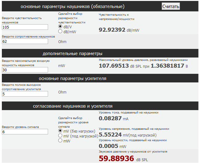

экспкеримент 2:
Равняем громкость на один уровень. В innerfidelity брали 90 децибелл, это очень много, на столько вы слушать не будете. Возьмем уровень, на котором реально люди слушают музыку, около 60 децибелл. Смотрим потребление тока:
post-12812-0-31614100-1385242254_thumb.pngpost-12812-0-88543300-1385242289_thumb.pngpost-12812-0-72384800-1385242345_thumb.png
IE4: 0.03 мА
Crystal: 0.09 мА
Q701: 0.09 мА
Считаем жизнь батареи:
Q701 и Crystal - 12000 часа
IE4 - 36633 часа
Что можно сказать после этого: 12000 часов - очень большое число. С учетом того, что телефон держит один день, даже если активно слушать музыку, потребление наушников просто мизерное на небольших громкостях (тут 60дб). Оно сильно контрастит с полной мощностью. Конечно, если взять 80дб-90дб, то все было бы уже не так радужно.
Чтобы поднять громкость наушников в 2 раза, нужно увеличить ток в десятки раз! Поэтому заморачивачиваться с разрядкой плеера на маленьких громкостях вообще не стоит. На громкостях, близких к максимальным (все деления шкалы громкости или без одного-двух максимум), разница в разряде будет, но очень маленькая.
Ощутимый расход электрики на наушники может быть на больших громкостях (больше 80дб) или (и) "тугих" наушниках. Тут все решает чувствительность. На фоне затычек AKG Q701, все-таки, - тугие, но только на фоне затычек. В много меньшей мере решает сопротивление. Если включить тугие наушники в плеер с сильным усилителем, то он, судя по эксперименту 1, может быстро посадить батарею. Так, наверное и происходит с китае-аудиофильскими плеерами. Но, даже там, ток идет на питание усилителя, лишь часть его идет на аудио выход.
AKG Q701 по-прежнему ничем не выделяются, но если поднять громкость выше 60дб, то именно они начнут садить батарею быстрее всех. Т.е. я немного перегнул палку по части сравнения их с затычками. Но и тут разница небольшая.
Еще, как видим, AKG Q701 не выставляют каких-то особенных требований по току к усилителю. Хотя, посмотрев на разницу между токами (и часами) в экспериментах можно понять, что раскачать низкочувствительние низкоомные наушники - это реально жесть. Для хорошей изодинамики (80 db/v) нужен очень жирный усилитель, очень много тока и большая выходная мощность.

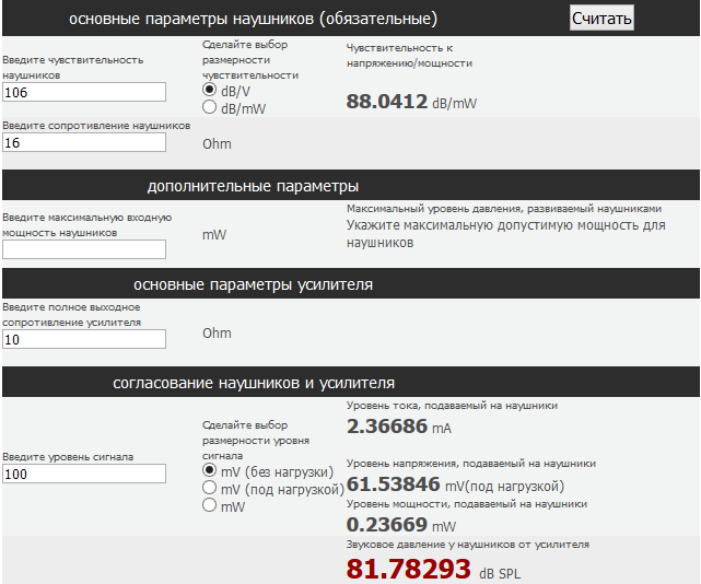

Опять пудрят мозги. Думали я не проверю? Вбиваю предложенные данные IE4, получаю:
Оно тупо не совпадает с тем что он написал. у меня выходит ток 2.36мА, а у него 3.7. Что он вбивал? Ещё непонятно какую чувствительность он использовал, я взял 106, но это не важно, на ток она не влияет. Как можно вести дискуссию с человеком, который не может вбить свои же данные в текстовые поля?
Сейчас повторю вычисления на "моём" калькуляторе, который у вас не работает. Интересно, почему у меня получилось 2,58? :think:
Потому что он ничего не считал, а написал цифру с потолка, типа большой специалист.

Тогда может, забавы ради, ещё покажешь как ты «своим» калькулятором пользовался? Мне это тоже очень интересно.
Теперь перейдем к измерениям. Ты специально взял другие параметры, мог же и моими(InnerFidelity) пользоваться, но ты пудришь мозги, и специально взял самые выгодные тебе. Но плевать, пусть будут твои параметры. Ты мне гордо заявил потребление токов:
IE4 - 0,023mA
Q701 - 0,13mA
Давайте посчитаем как быстро они посадят батарею IPhone (1570mAh). Пишут, что IPhone играет музыку 40 часов. Инфа: http://pixanews.com/...iphone-5s.html. Это приблизительное значение, столько телефон будет играть от полной зарядки к разряду на, где-то, половине шкалы громкости и на комплектных наушниках. Само-собой, телефон в это время никто не трогает, в интернеты не ходит, дисплей не загоряет.
Мы считаем всё приблизительно. Допустим Sennheiser IE4 Shiter edition (17,5Ohm, 127db/v) имеют параметры, аналогичные комплектным наушникам (в реале оно где-то так и есть). Т.е. будем считать что эти 40 часов IPhone выдерживает с IE4. Половина шкалы громкости - это и есть около 60дб. Поэтому мы можем брать замеры выше. Считаем:
При потреблении 0,023mA, IE4 сожрут за 40 часов 1,314mAh - такая емкость суммарно потратится на наушники. Всё остальное (1570 - 1,314 = 1568,7mAh) пойдет на другие нужды: ОС, питание проца, ЦАПа, усилителя, аппаратуры, программное проигрывание музыки и тд.
Для AKG суммарно нужно 7,43mAh, чтобы работать 40 часов.
Чтобы IPhone работал 40 часов с AKG, ему нужна емкость: 1568,7 + 7,43 = 1576,1mAh.
В процентах потребление наушников и всего остального телефона:
1576,1 - 100%
1568,7 - х%
х = (1568,7*100)/1576,1 = 99,5% - потребление телефона кроме наушников AKG
0, 5% - потребление AKG
Теперь пропорционально снимаем избыточные 6,1mAh c каждой составляющей емкости, чтобы емкость была 1570:
(1567,1 - (6,1*0,95)) = 1561,3mAh - будет суммарно тратится на Айфон при работе с AKG
(7,43 - (6,1*0,05)) = 7,125mAh - будет суммарно тратится на AKG
Потребление тока AKG известно, какая емкость будет потрачена на AKG - известно, считаем время, получаем: 38,37 часов.
Если IE4 посадят IPhone за 40 часов, то AKG Q701 сделают это за 38,37 часов.
AKG Q701 посадят батарею на 1 час 23 минуты раньше, чем IE4 при громкости 60дб. Цифра приблизительна, но близка к реальности. 1,23 на фоне 40 - это очень не много.
