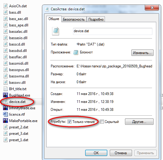

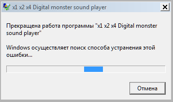

Да, чуть не забыл:
После первого удачного запуска ( Второй раз может не запустится: Win7 или какая другая ОС, отличная от рекомендованой) Bug Head 7.05.. и иже с ним,
ВН в папке создаёт файл "device.dat."
​Открываете в блокноте.
Там одна строчка. У меня так:
Удалите её (строчку, запись или, что там у вас ещё..). Сохраните пустой файл в папке ВН.
Затем измените атрибуты файла.
как здесь :
Всё, можете запускать на Win98 :yes:

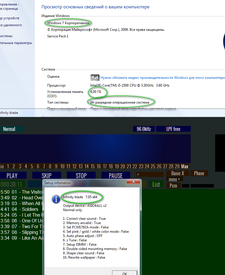

12_05_16
Bug head Emperor 7.05 - 7.07х64 х 86
(У меня вот не работает на Win_7_корп., и с Флешки)
Чтобы всё работало и запускалось на Win_7 x64, 86
и не было постоянной проверки ASIO
Файл DAT, после первого запуска ВН, исправил таким образом - оставил только эту запись:
А далее, как было описано выше или СМ здесь:
Работоспособность на Win_95 не проверял :)

Версия Bug head Emperor 7.03х64 и 7.07х64 у меня на Win 7х64 повторно запускаются с рекомендованными выше AntonKhonin изменениями файла device.dat, но с обязательным заходом каждый раз в setup и записью нового пресета, что мне представляется неудобным. К тому же версия Bug head Emperor 7.07х64 повторно запускается и без всяких изменений файла device.dat, но новая попытка зайти в setup заканчивается завершением работы программы.Чтобы снова зайти в setup нужно удалить файлы device.dat и dmm.dat.
Это к "Афтару"
Зачем удалять.
в свойствах, галочка - "Только для чтения", и пишите там, что хотите, или вообще удалите всё.
Можете оставить ASIO драйвер.
Изменено пользователем AntonKhonin
