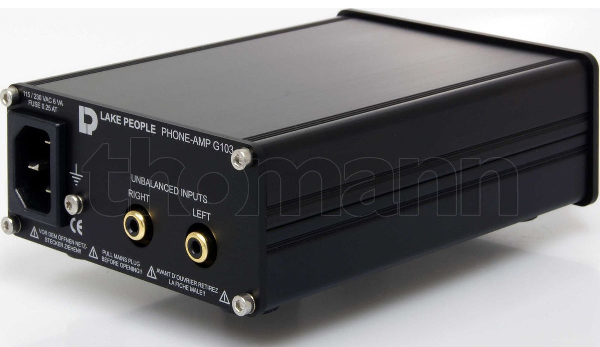

Lake People G-103 :good: Именно для этого и сделан.
Изменено пользователем staccato
Ещё раз уточню- исключительно для мониторинга звука!
Lake People G-103 good.gif Именно для этого и сделан.
вообще не нашёл ни обзоров на него, ни в продаже =))))
В продаже: http://www.thomann.d...3s_phoneamp.htm
Обзоры - на head-fi.org.

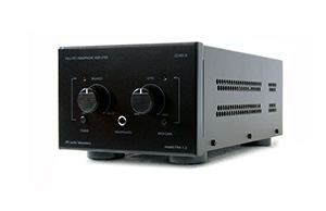

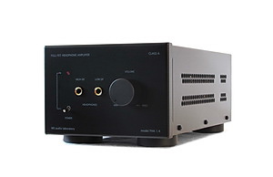

MS audio laboratory FHA 1.2
или MS audio laboratory FHA 1.4.
Обе модели подходят для студийной работы.
Нужен усилитель для наушников, который будет с минимальным искажением усиливать входной сигнал и посылать его на мои наушники с достаточным запасом громкости. Подскажите пожалуйста.

что я получу, если куплю арт хэдамп и что получу, если куплю лаконик или Lake People... в чём принципиальная разница?
Если купите Lake People, то получите требуемый Вам мониторный звук. Если Лаконик - то окрашенную кашу.
А не слишком ли у них теплое звучание, для студийной работы?
