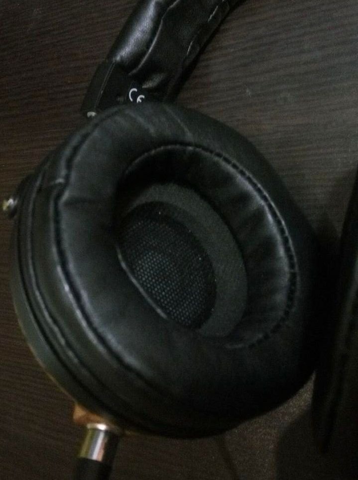

Всё-таки не выдержал, сделал им моддинг, прям как здесь, только из войлочных подставок для мебели и упаковочного поролона. Получилось очень сносно, верха стали сильно мягче, без ущерба прозрачности. Уши резать почти перестало.
Хотя на мой взгляд это какой-то бред, за такую цену внутри чашек могло бы быть что-то поинтереснее, чем просто кусок акустической ваты и голый металл. Сразу понятно, почему оно так дико звенело.
Ноут - USB -> Topping D90 MQA -> Cayin iHA-6 | Zen Silver Monster | ICON AUDIO HP8 MK2 Russian Bear Edition (от HOOD) -> Audeze LCD-XC | Snorry SI-3
А магнит зачем обклеивать, что это дает?
Вероятно, чтобы не осталось отражающих плоскостей внутри чашек.
https://www.lawtonau...structions.html
Если не оставить твёрдых поверхностей, точнее оставить возможный минимум, картина сильно улучшается. Мод не заклеивает никакие отверстия, то есть воздух как ходил, так и ходит.
Меня больше удивило, что упаковочный поролон от видеокарты вместо акустической ваты повлиял на звук в лучшую сторону :)
Вообще это дешёвая альтернатива замене чашек на деревянные, вполне приемлемо.

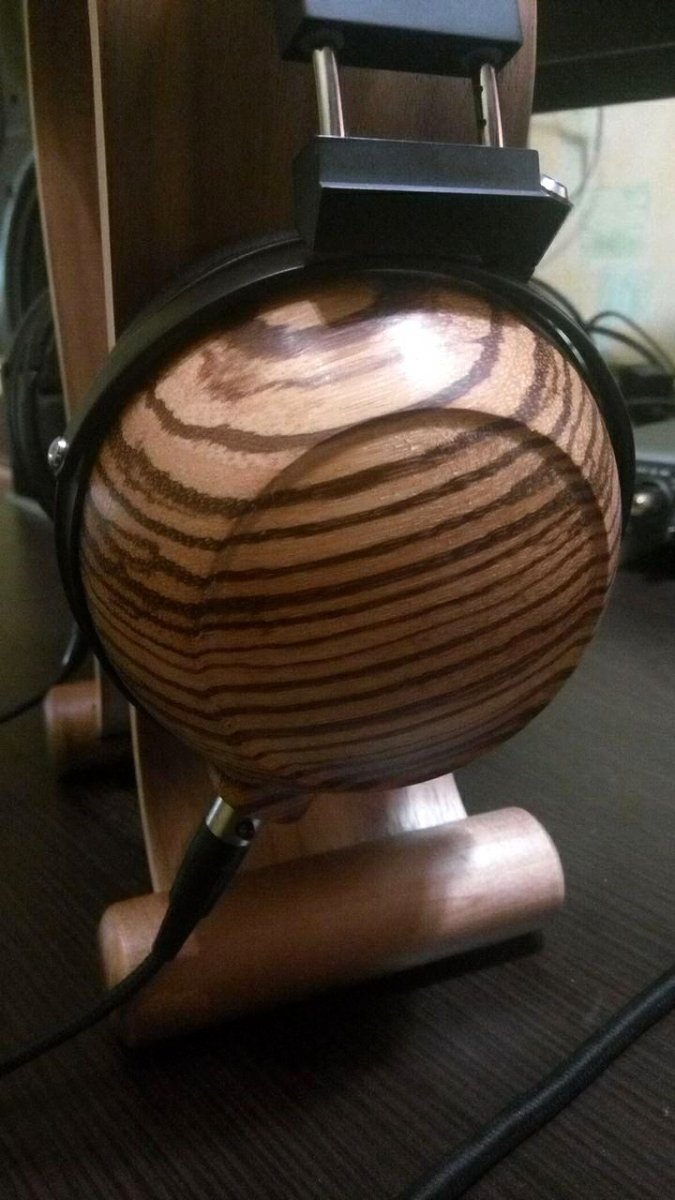

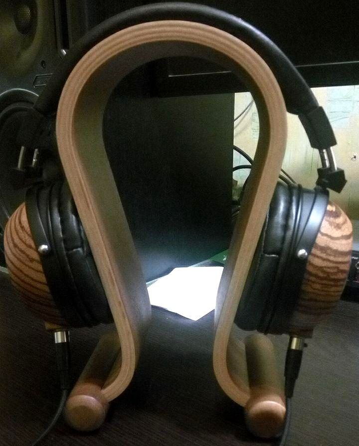

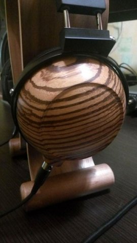

В общем, всем большое спасибо за советы (приятно им следовать, когда деньги на это есть). Fostex TH600 реально довести до ума, хотя это недёшево.
  • Ламповый усилитель от HOOD - волшебно, то, что надо. Невероятно насыщенный звук выдаёт, иногда даже устаёшь от плотности и сочности звука.
  • Мод с чашечками и амбюшурами (плюс бонусом оголовье + съёмные кабели) от Snorry - в самую точку. По звуку улучшения значительные, звук в целом стал мягче, искажений я больше не слышу, деревянные чашечки не звенят как стоковые пустые жестянки, сцена стала осязаемо шире, но ненамного. Бас перестал быть настолько разгульным, стал собранный, управляемый, его меньше не стало, но зато какая аудиофилиииииия. Низкие частоты слышно всегда чётко, внятно, в нужный уровень, они никуда не залазят и ничему не мешают.
Ну и вправду же роскошно выглядят (снимал на утюг):

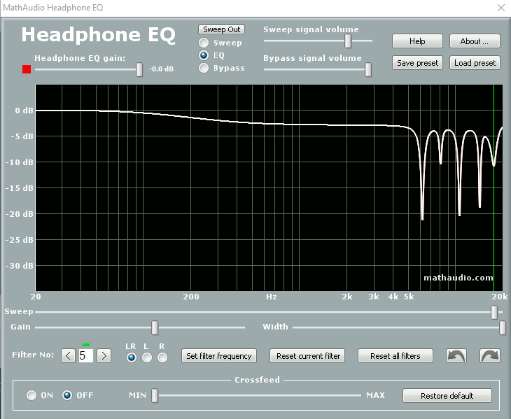

Правда, всё равно под мой слух пришлось подправить некоторые родные для этих ушек жёсткие резонансы, и чуть приподнять самый низ, через MathAudio Headphone EQ для Foobar:
Теперь счастью нет предела, это действительно то, о чём всю жизнь мечтаешь. Звук для тяжёлой музыки идеальный. Хотя и всё остальное у меня вопросов откровенно не вызывает.
