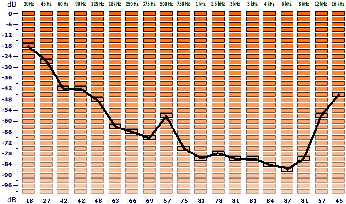

Зависимости нет, есть потребность и плохое видение альтернативы.
Потребность (красным) на рисунке 1.
А на рисунке 2 (синим), как это будет (должно) звучать в ушах, тех кому за 45... .

Ничо сэ! А мне уже 46, но кривая обратная будет - малейший перекос в пользу ВЧ и хана! Так что в отношении некоторых синенькую надо рисовать над красненькой. Видимо, сохранил слух младенца. Мораль - любые обобщения всего лишь обобщения.
Кхе кхе..., некоторым за 50 и все обстоит еще хуже :stopit: (см. картинку),
сколько уши не чисти..., но это скорее "производственные нужды".
(Только не забываем графики переворачивать).
