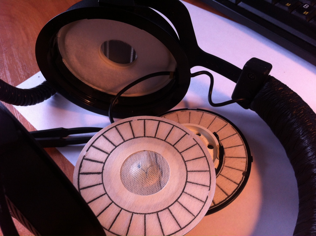

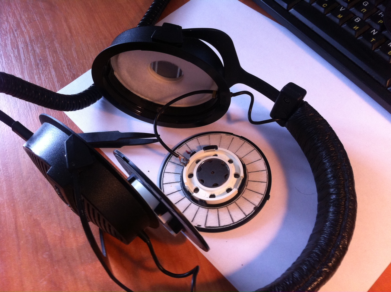

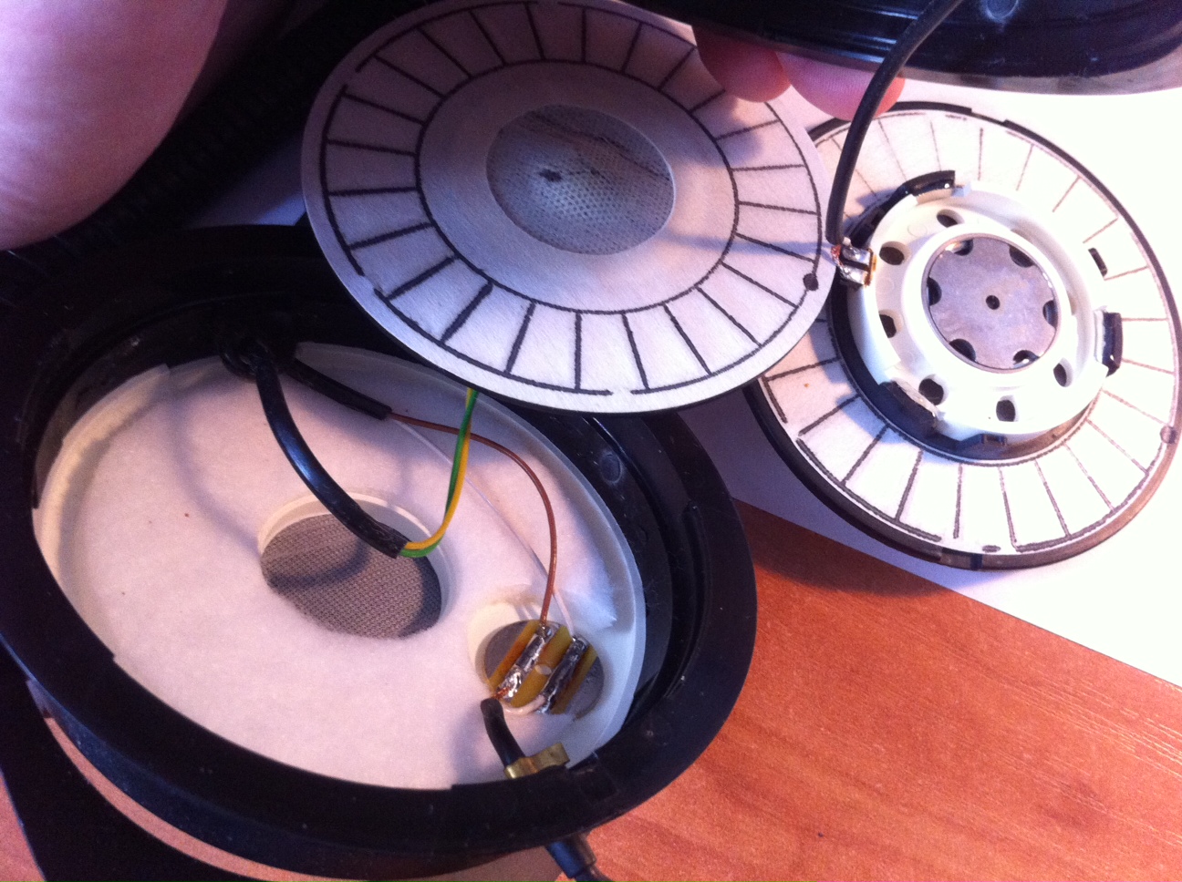

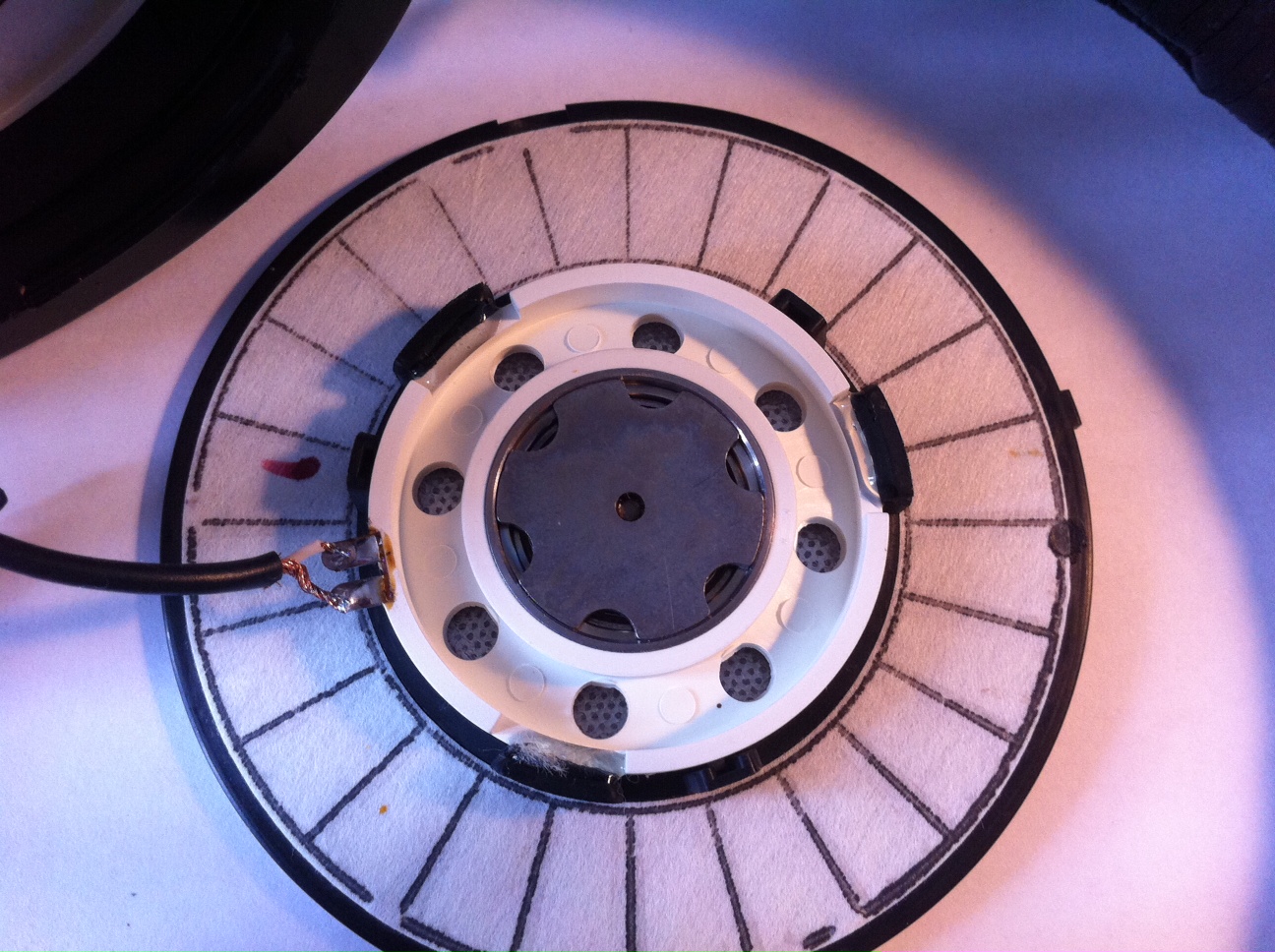

Читал пару недель назад (не могу найти эту тему) про прилипшие вражеские волоски к динамикам у DT990pro и про то, как трудно их отдирать, и про то что там гадостный магнит, который магнитит собака пинцет и т. д. Короче, вооружился я свежей головой и модным пинцетом, вскрыл 990-е в целью улучшить звук, и чего? а где это всё, о чем так долго говорили большевики? Моим 990-м выпуска 94 года видимо прописано истлевание бумашных вкладышей перед динамиком, но я так думаю они там и так защитно-механическую функцию несут, да и к тому же плотно прижимаются поролоновым вкладышем, который зажимается пластиковым кольцом, поэтому не страшно. Но где же собственно волосы? Единственное, что обнаружил волосики в небольшом количестве от белой прокладки, которая приклеена на дно чашки. Собственно, их удаление ни к чему не привело. Может всё как-то сложнее.
Прилагаю пару фото.

Чтобы увидеть волоски нужно вынуть капсюль из гнезда. Мои хоть и не трещали, но копну волос из своих 880 вынул, причем из каждого динамика.
Но у вас может ничего не быть, т.к. Установлен защитный купол(на 880 его нет, есть только тонкий слой дырявой бумажки.
