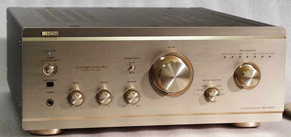

Нужен ли усилитель для Denon AH-A100 дома если есть усилитель Denon PMA-2000Mk4 с выходом на наушники или покупать отдельный стационарный усилитель для наушников и на что обратить внимание? Спасибо всем... :music:

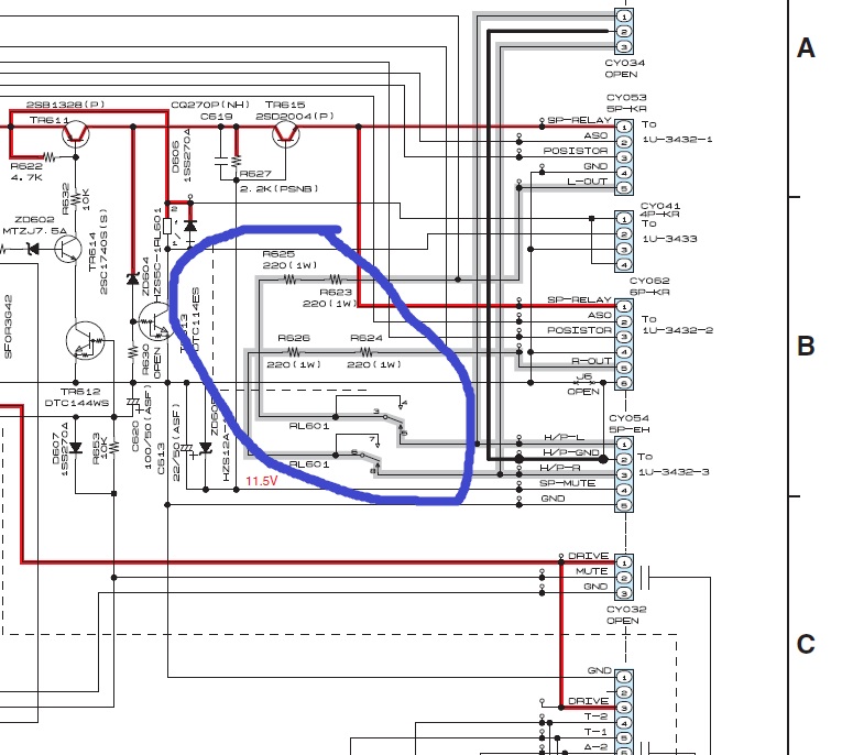

Усилок как колочный неплох, но ушной там почти наверняка реализован как резистивный делитель с колочных выходов. Такое подключение напрочь убивает динамику, да и ачх ушек коробит. Лучше отдельный ушной усилок - разница будет очень заметна. Особую синергию с денонами имеет MS Audio 1.2. И сделан как раз на тойже идеологии что и этот денон - весь тракт на полевиках.

Точно, сигнал на ушки снимается с колоночных выходов даже не через делитель, а 2 гасящих резистора по 220 ом каждый, итого последовательно с каждым ухом 440ом резисторы, для 32 омных наушников получается демпфирование 0,072. Для хайфая, если не ошибаюсь, определен минимальный допустимый демпинг-фактор 40, в реале встречается намного больше, а вот меньше - недопустимо для нормального звучания.

Опубликовано
Странно Denon выпускает классные наушники и не делает для них усилителей, а в существующих даже дорогих усилителях для аккустики такой утилитарный выход для своих же топовых ушей или может в той серии к 100 летию было что то другое??? внешне Denon PMA-A100 и по характеристикам брат моего :stopit:
