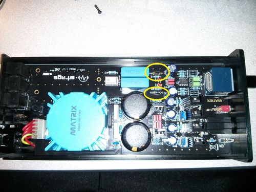

С другой стороны, всякое бывает... Но я не могу найти 47 Ом и 1 В...
А что, если будет 47 Ом и 0.5 / 2.5 / 5 / 10 В? Как это повлияет на усилок?
Кстати, на картинках: желтый-синий-черный-золотой-коричневый -> 46 Ом?
Кстати, рядом стоящие с заменёнными, резисторы - меньше - а полоски схожие: 4,65 Ом?
Кстати, резисторы, стоящие на замене, 8к4 - таки они 15? Путано... Выходит же 80004?

желтый-голубой-черный-золотой-коричневый -> 46 Ом/1%
желтый-фиолетовый-черный-золотой-коричневый -> 47 Ом/1%
Какие проблемы в поиске, закажите по интернету в крайнем случае.
Рядом стоящие с заменёнными, тоже 47 Ом но на 0,5Вт.
Что за резисторы, стоящие на замене, 8к4 - таки они 15? Не понятно о чём речь?

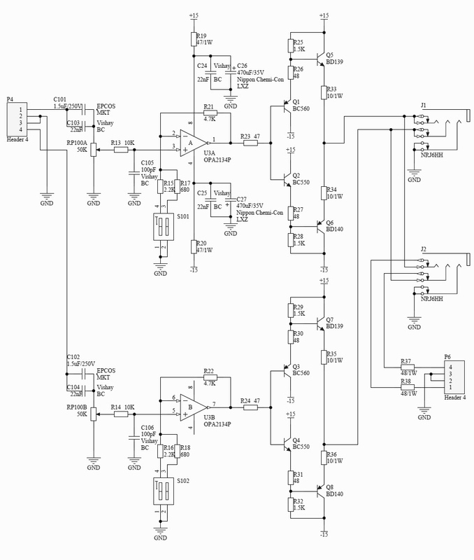

Вот Вам парачка схем Вашего усилителя.

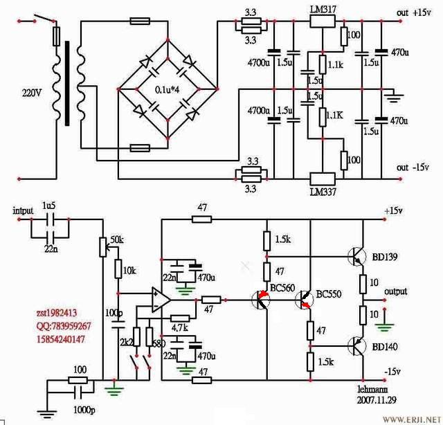

Ещё одну схему, до кучи.

Ваши сгоревшие резисторы по схеме, это R19 и R20.
