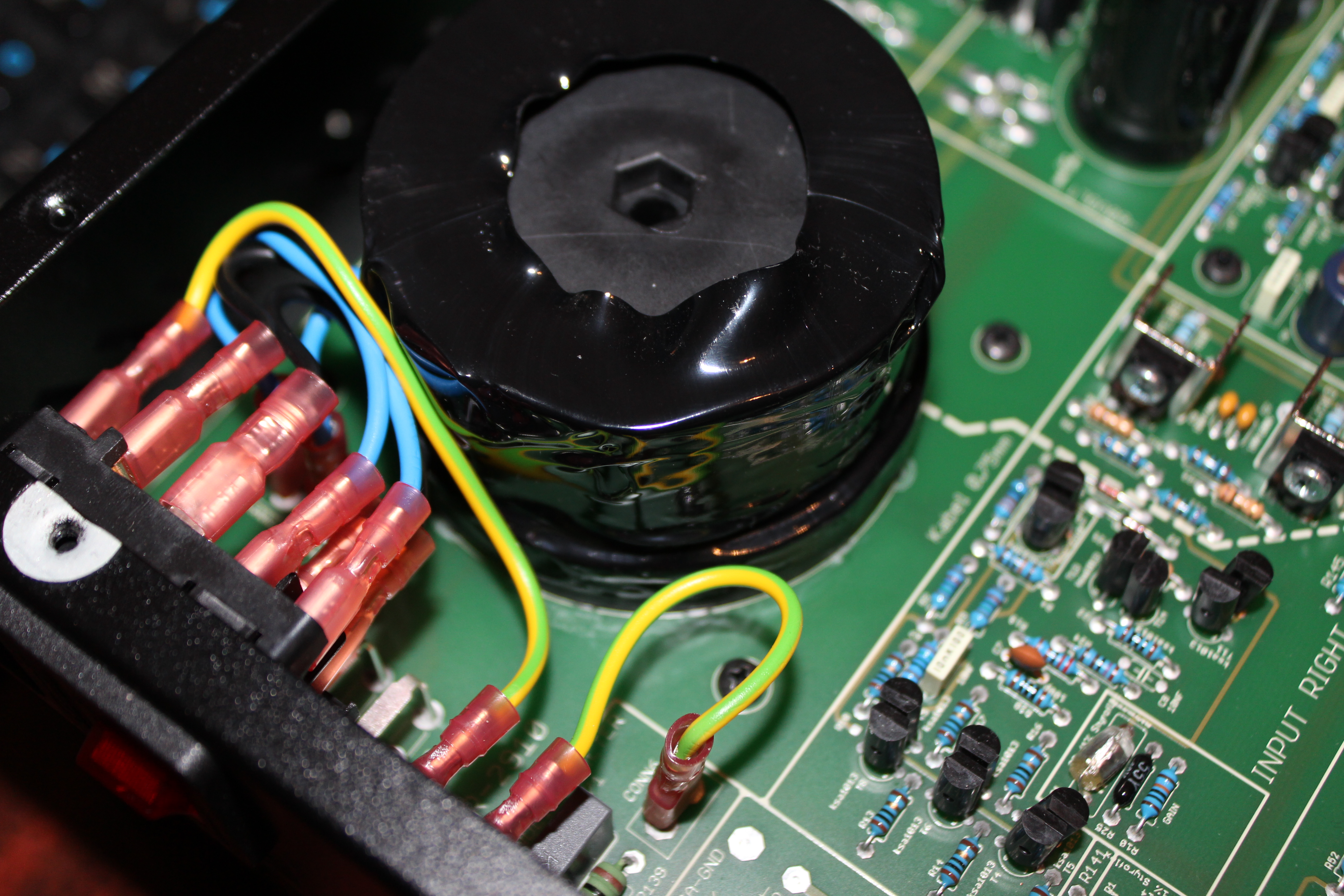

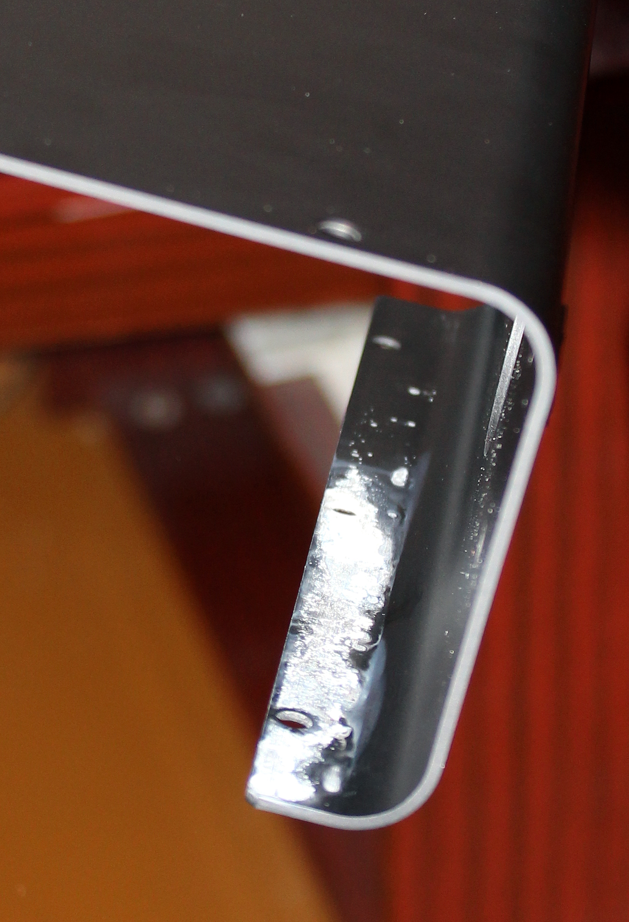

привет, решил снять крышку с только что купленного усилка (покупал в пендосском магазе, не в докторе) и вот что увидел на съемной крышке :\
изъеденный какой-то белой хренью метал крышки!!! провел пальцем, слегка шероховато, на пальце остался черный след, видимо черная краска самой крышки, ппц
есть также следы этой белой дряни на самой печатной плате, выглядит как известковые разводы на раковине
что это, может кто знает?
фотка во вложении в максимальном качестве
спасибо
спасибо
Просто брачок по покраске(анодированию) с внутренней стороны. Я бы не парился. На товарный вид не влияет. ;)

ладно Jey ты меня успокоил, хотя есть немного таких же белых разводов и на самой плате, возле самой большой круглой хрени, как туда попасть смогло хз
А вот там белые разводы из другой серии, скорее всего - неотмытый флюс. В принципе тоже ничего страшного. ;)
спасибо еще раз! успокоили))

Возле "круглой черной хрени" :secret: (трансформатора) похоже на остатки растворителя после промывания платы от флюса.
А на крышке -если сыпется -похоже на гидроксид алюминия - возможно вода попала. У них ведь там то наводнение, то шторм. Это у нас корабли с пришельцами падают. Если же просто белая и шершавая -то вульгарный непрокрас. Алюминий перед покраской часто анодируют, что бы краска держалась, и он становиться белым и шершавым.
Ничего страшного -но действительно неприятно.

спасибо, не сыпется, значит непрокрас, видно металл местами блестящий))
кстати днище самого корпуса, где плата крепится, изнутри равномерно "покрашено" этой же белой хренью, как знаете, когда зубной щеткой краску разбрызгиваешь))

Белый порошок который на руках оставляет черный след, сильно смахивает на продукт коррозии аллюминесодержащих сплавов типа силумина при контакте с соленой водой (если поверхность под ним шереховатая), если поверхность гладкая скорее серебрянка не пристала.
Разводы на плате действительно похожи на остатки от электротехнических промывочных смесей.

вы были правы, вот что написала поддержка из SPL:
Hi,
this is a problem which can happen after anodizing, when liquids are not completely removed.
In general this is not a real problem; usually this happens only once and it is sufficient to clean that area.
We recommend to use an acid-free cleaning oil for metal surfaces, this also protects the surface.
Please decide yourself if you want to return the unit, you can of course make use of your warranty claims.
Warranty return must be arranged with your dealer.
Any further questions, let me know.
