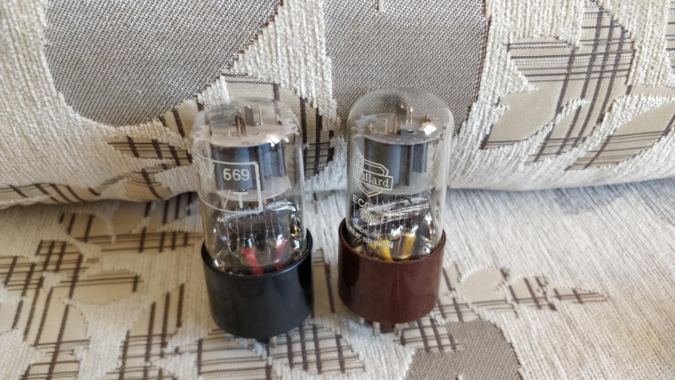

Хочу попробовать Brimar 6sl7
Как оказалось, бывают лампы с черным и серым анадом. Есть ли между ними разница и какая предпочтительней.
Черная 49-го года, а серая - 51
Основная разница в звуке будет не от цвета анодов и года выпуска, а от рабочих режимов в данном конкретном усилителе, которые зависят от текущих параметров ламп (эмиссии и крутизны ВАХ).
И эта разница может быть вплоть до противоположной тому, что вы читаете в "отзывах" про лампы.
Такштааа, не попробовав - не узнаешь......
И если будете покупать, то учтите что у NOS ламп не может быть таких пятен над катодами:

ecc35 Mullard - отличный Английский драйвер, пожалуй лучшая лампа из семейства 6sl7.

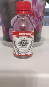

Добрый день!
Не нужен ни клей, ни термоусадка. Снимайте всё.
Между юбкой и стеклом внутри есть специальный кампаунд и он легко растворяется спиртом. Налейте в щель между юбкой и стеклом по окружности обычного этилового (лучше технического изопропилового спирта). Прижмите стеклянную колбу к юбке и повращайте пару раз на 1 мм вперед-назад. Оставьте сохнуть дня на 2-3. Почему так долго? Моя практика показывает, что спирт внутри юбки испаряется медленно и тесты на ламповом тестере показывают КЗ дня 2, а то и 3. Потом всё проходит, колба приклеивается как надо, никаких КЗ нет, спирт улетучился.
Если не приклеилось, значит кампаунд высыпался от времени (или кто-то помог высыпаться) Тогда нужна нерабочая лампа-донор. С ее юбки надо на бумажку сосрести кампаунд (он похож на старый почтовый сургуч, если кто еще помнит что это такое))). Вот его разводите на спирту и помещайте в зазор лампы, которую хотите "склеить".
Хочу поделится экспериментом, который я провел недавно.
У одной лампы отклеился цоколь от колбы (она приехала уже такая), звук есть, лампа рабочая, но напрягает когда что то не так. Колба вращается туда сюда на 2 и более мм. Она просто болтается туда сюда.
Помню Сергей писал, про то как можно (нужно) выйти из положения, решился на эксперимент, может другим скептикам, таким как Я пригодится. Друзья - все работает на УРА!
Вечером придя с работы, перед сном, налил (накапал) спирт в щель между колбой и цоколем, покрутил, еще раз налил (между первой и второй, промежуток небольшой) кручу верчу цоколь, прижимаю к колбе, налил наверно 1 или 2 ложки столовой ) Сразу ребята ни чего не склеивается, нужно подождать. Я оставил ее до утра. Лег спать, и думы думал, ведь наверно не получится ни чего, клеем каким то надо наверно клеить, думал думал. Уснул. Прошло часов 6-7. Утром встал, и давай крутить цоколь ))) а он не крутится, приклеился, вот было мое удивление, как же так, а вот так, все как говорил выше Сергей сбылось, не нужен ни какой клей, Спирт только, ну и наличие конечно между цоколем и колбой кампауд (сургуч) выше написано. Кстати, лампа когда приехала, в ней что то брякало, это тот самый сухой кампауд, отпал и болтается в цоколе звеня. Лампу я положил на балкон, сохнуть, на всякий случай, подожду пару дней, тестера у меня нету, Сергей говорит может быть КЗ, а нам не надо этого
Еще один момент, спирт обычный заливал, продается в радиомагазинах, он без запаха, и не едкий, на руку попадет ни чего не будет
