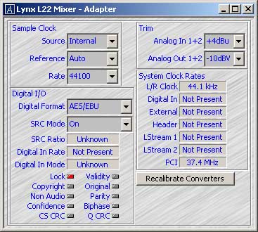

Камрады, кто компетентен, подскажите пжлст в чем минус подключения данной звуковушки (а у нее только XLR выходы с возможностью переключения +4/-10дБ) к RCA входам усилителя через переходник например Neutrik NA2F-D0B-TX (Адаптер трансформаторный XLR female на RCA, 1:1, 200/200 Ом). Люди занимающиеся инсталляцией сказали что "Это плохо" но в чем это проявится, затруднились ответить, начав гадать "ну наверное может быть..." Заранее спасибо.

Насчет уровня сигнала его можно компенсировать настройками звуковухи(для XLR она выдает +4Дб, но можно выставить -10Дб). Насчет искажений - насколько это существенно? Просто сейчас у меня временно довольно ширпотребный усилок Technics SU-V470 - http://www.classic-audio.com/technics-suv470-p-783.html , в будущем планирую приобрести Ксиндак с балансным входом. Так вот есть ли смысл городить огород, паяя кабель, или внесенные переходником искажения будут заметно портить звук?
Разве у Lynx L22 нет выбора варианта выхода в настройках?

В общем случилось наконец то это событие, привезли мне переходники - и те и другие. Я выставил в настройках звуковой карты -10dB, сравнительное слепое прослушивание не выявило разницы в звучании через разные переходники. Честно, слушал как мог внимательно, на разных композициях - от Rammstein до Вивальди - разницы не услышал. Вероятно это связано с недостаточным уровнем последующего тракта - усилок и динамики у меня пока что посредственные. На всякий случай оставил трансформаторные. Возникла еще проблема - может кто-то сталкивался и поможет. Везде звук нормальный - и в музыке, и в фильмах, и системные звуки, а в скайпе звук сильно искажен и хрипит. Меня слышат нормально, я ничего понять не могу - искажены все звуки, в том числе звук вызова. На одном из форумов прочитал что нужно в настройках звуковой карты выставить в настройках записи источник звука - микрофон, а не микшер. Как это сделать, не разобрался. Поможете?
