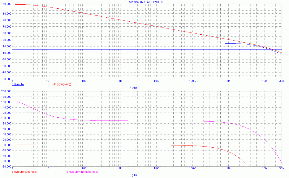

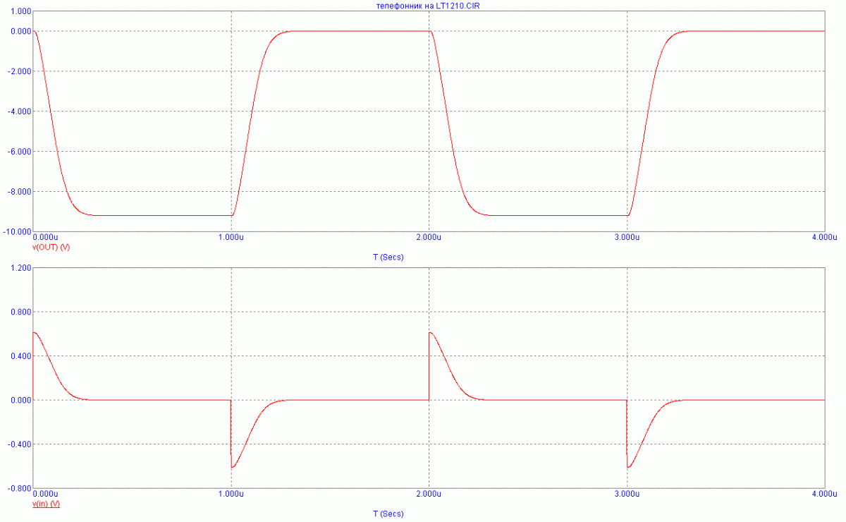

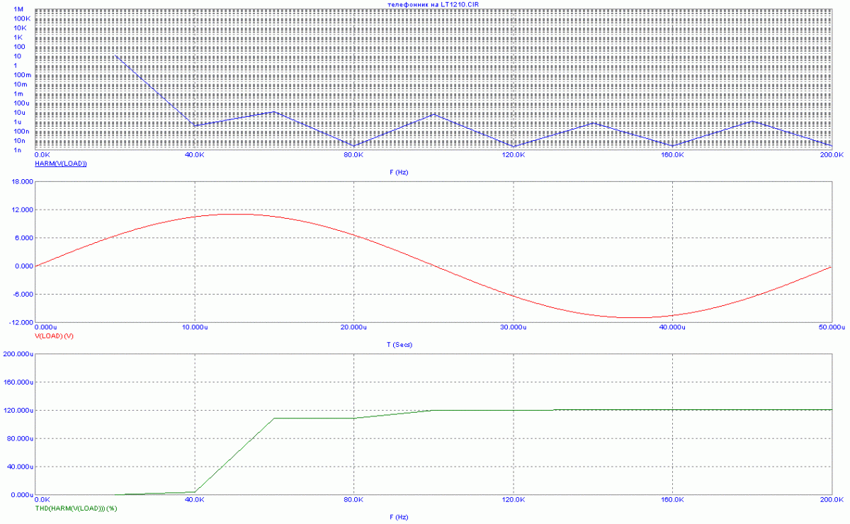

Вообще то этот тест показал на какую частоту входной фнч настраивать. а также показал устойчивость усилителя
Слух слухом, а знать что и как делать необходимо.Никто же на слух как в фильме "Трактористы" теперь движки не настраивают, а стараются на компьюторную диагностику свою лайбу свезти.
графики чтоли закачать и файл модели? Что весьма нравится,так это великолепнейший,шикарнейший отклик оос и динамика усилителя.Низкий уровень искажений на 50ом даже при 12вольтах.звучать должно неплохо.Правда любителям окрашенного звука может не понравиться.
А чё архивы то не грузятся?Модель никак не загрузить.
Ну только так http://yadi.sk/d/zupv-ggd96Ecn
