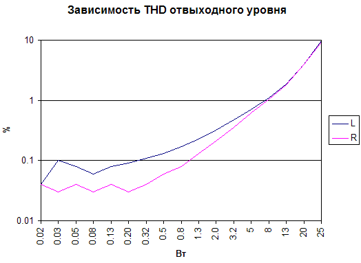

Измерения,это очень хорошо,но как быть с тем,что слушаем мы не синусоиды? Более сложные методы, типа http://www.vegalab.r...шения-усилителя почти никто не использует.
Я сам использую много авторской продукции,расспрашиваю про схему,комплектующие,измерения,но окончательную точку ставит только прослушка. Беру минимум на неделю. А по измерениям...
Ниже график THD моего основного транзисторника. Поверьте,он очень хорошо звучит.
