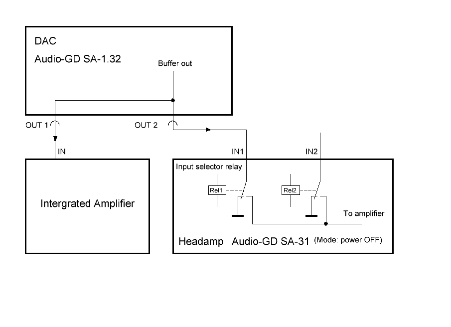

2. Далее. У меня ЦАП имеет несколько выходов - к одному подключено усиление для акустики, а к другому я подключил SA-31. Типа, или послушать через акустику или, не включая "большого брата", послушать через наушники.
И сразу разрыв мозга - при выключении питания SA-31, пропадает звук через акустику :shok:
Подумав одну сигарету, предположил, что при обесточивании или переключении селектора на другой вход, источник неиспользуемого входа садится на землю, через нормально замкнутый контакт реле селектора.
На картинке примерно обрисована ситуация. Так что, следует это учитывать, у кого может возникнуть похожая ситуация. Кстати, так можно и выхлоп источника вывести из строя, если ограничивающих
резисторов не поставили...
В общем, описал ситуэйшн Кингве и спросил, на кой хрен они кородят входы (а вместе с ними и выходы источников) на землю...
ЗЫ. Ответ китайцев -
This is normal.
In the SA31 design, it will shut the input while the input have not select.
For example, if you select the input 1 , the input 2-5 will short to GND for avoid the input 2-5 signal fire to input 1 and effect the sound quality.
So this function will short all inputs to GND while power off.
This design most applied in the high end brands , we just study.
Так и есть. Идиотизм, ПМСМ....
ЗЫ_2
Зря я наругался на китайцев - Кингва сегодня прислал решение. Оказывается они предусмотрели отключение "закорачивающего режима" для входов перемычками. Лёгким движением пинцета всё привелось в нужное для меня поведение...
