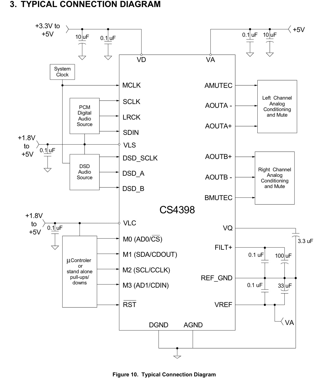

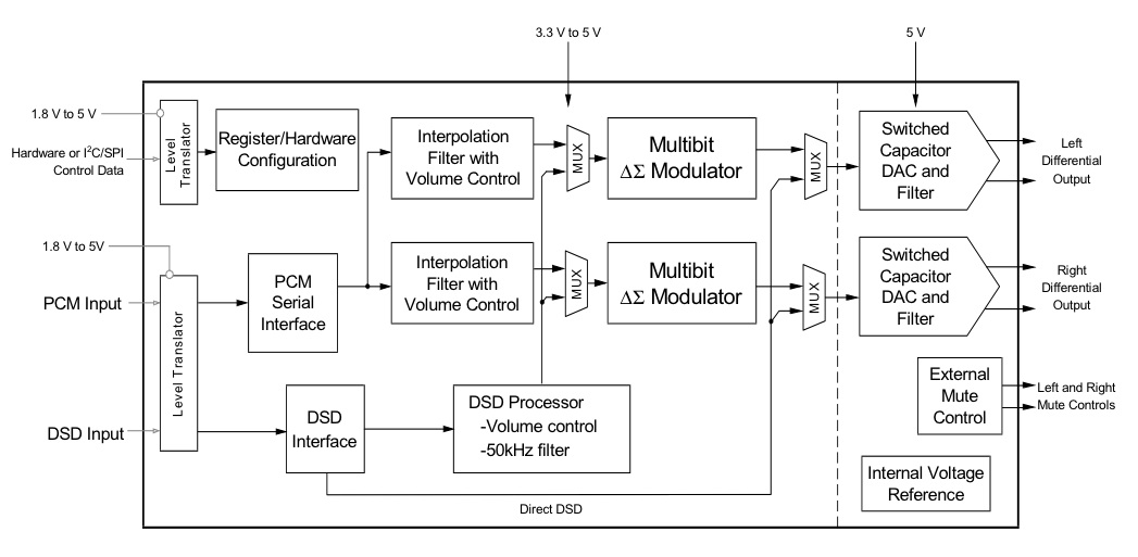

mgalkin Вам не понятно зачем преобразовавать, мне не вполне понятно как реализован механизм разделения потоков.
Давайте попробуем вместе разобраться :drinks:
Мне кажется все достаточно просто, если посмотреть схему из даташита CS4398, то прекрасно видно, что потоки разделяются в самом цапе :smile83:

На мой непросвещенный взгляд DSD процессор с контролем громкости - устройство которое уже чего то там делает с DSD потоком а потом-Мультибитный-Сумматор-Модулятор :think: Тут надо уже к зубрам.
Цифровой контроль громкости DSD в Hilo не реализован, а сигма-дельта модуляция это основная функция сигма-дельта цапов коим является и CS4398.
Мне было непонятно, как после прошивки сигнал может пойти в обход существующих цепей и прийти на DSD вход вместо PCM. Но скорее всего прав Crus - дело в ПЛИСС :think:
Это тоже функционально реализовано в самом цапе:
7.2.1 DSD Input Source Select (DSD_SRC) BIT 7
Function: When set to 0 (default), the dedicated DSD pins will be the active DSD inputs. When set to 1, the source for DSD inputs will be as follows:
DSDA input on SDATA pin DSDB input on LRCK pin DSD_SCLK input on SCLK pin
The dedicated DSD pins must be tied low while not in use.
Вот тоже интересный пункт:
Direct DSD Conversion (DIR_DSD) Bit 0
Function:
When set to 0 (default), DSD input data is sent to the DSD processor for filtering and volume control func- tions.
When set to 1, DSD input data is sent directly to the switched capacitor DACs for a pure DSD conversion. In this mode, the full-scale DSD and PCM levels will not be matched (see Section 2), the dynamic range performance may be reduced, the volume control is inactive, and the 50 kHz low pass filter is not available (see Section 2 for filter specifications).
Как видно из даташита в CS4398 заложено достаточно функционала который при желании можно реализовать очень гибко.

я про эту часть
Function:
