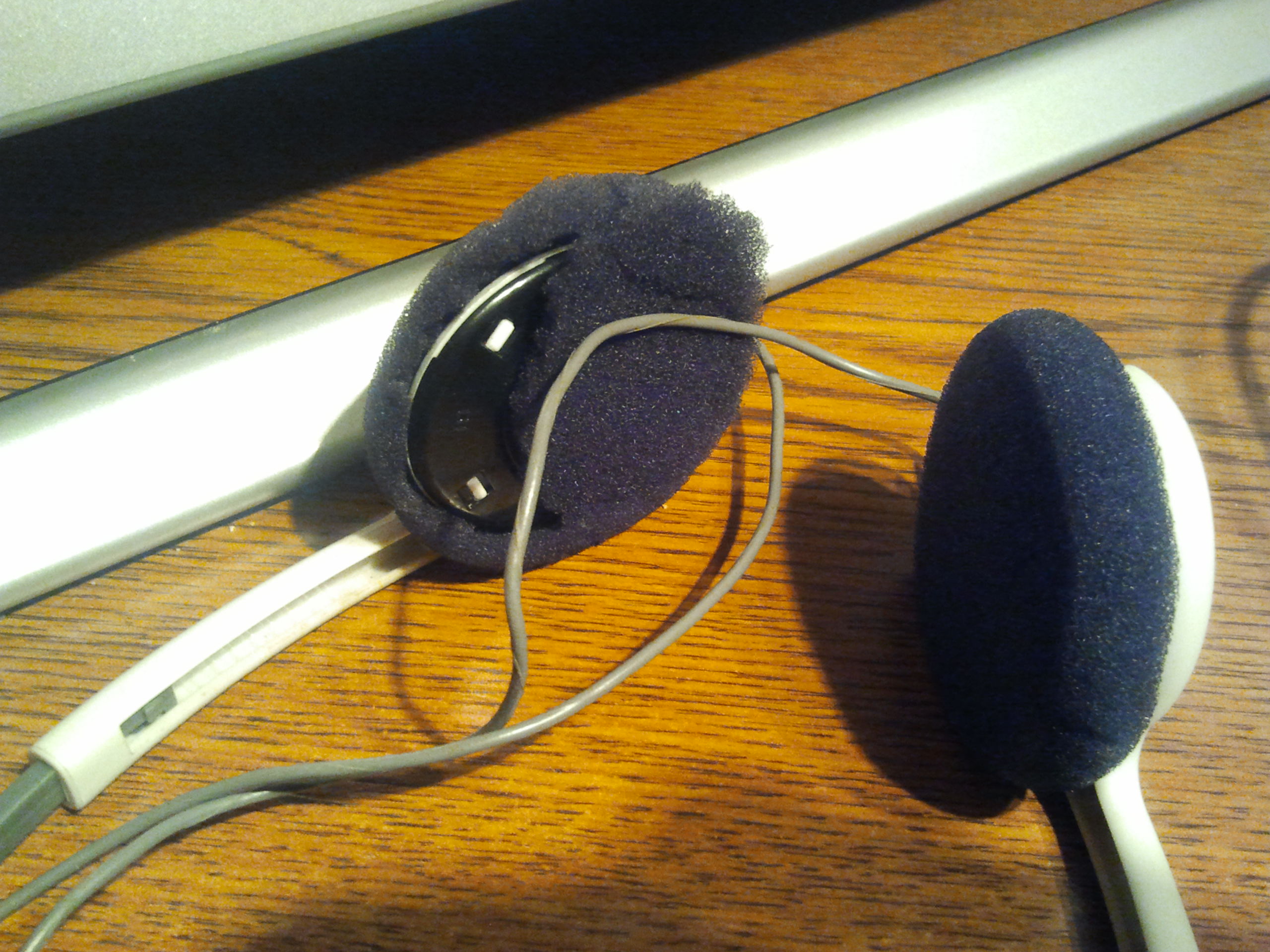

Здраствуйте,у меня вот такая проблема(см.фотографию) ,можно ли где нибудь найти такие чехольчики на наушники?И как правильно они называются?
амбушюры. найти можно в ДХ наверное. Или снять подобные амбушки с подобных накладных наушников.
