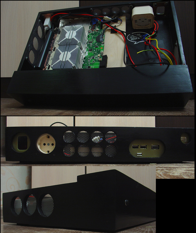

Начал проект по источнику на базе PC
Добрый день! Решил собрать источник на базе персонального компьютера.
Основные требования:
формфактор аудио;
пассивная система охлаждения (0 dB)
хранилище - SSD диск
Питание от аккумулятора и линейного источника питания на тор. трансформаторе
Поддержка сети (RG 45), Wi-Fi (отключаемый)
Возможность крепления к монитору, встроенная розетка для питания монитора
Планируется использовать в комплекте с тачскрин монитором.

Ага, я тоже сначала хотел "поершиться" насчет размеров линейника в 100-150 Вт. Но потом удалил пост. :-)
По мне, так нетбука и внешних ЦАПа и усилителя хватает "за глаза". Внешники питаются от раздельных линейных блоков питания, нетбук, естественно, от своего импульсника.
Все счастливы и довольны.

Возможно, стоит обратить внимание на то, что как сделано в Аурендере за $$$$ http://soundex.ru/index.php?showtopic=3 ... t&p=586218
Сама материнка в нем питается от импульсного БП.

Пробовал "это дело": Намотали мне на Юноне два тороида 220/12/3,3В 50Вт и 220/5В 40Вт, те-же умельцы спаяли плату стабилизации на плюсминус 10%, поместили всё это добро в корпус от старого видеомагнитофона, вывели многожильным экранированным проводом на коннектор в корпусе ПК (от коннектора провода с "молексами" как от обычного импульсного БП).
Принёс домой, подключил - не стартует материнка. Взял импульсник, подал 3,3В на материнку с него - стартовала!
Позднее планировал сварганить генератор импульсов на 3,3В (да руки так и не дошли), а пока выломал из импульсника на 500Вт вентилятор, "запихнул" импульсник в корпус ПК, соорудил ему дополнительный экран, вывел с него только 3,3В.
В таком виде система просуществовала с годик, периодически переживая массовые и не очень прослушивания.
Позднее задал здесь, и не только, массу идиотских вопросов по питанию ЗК, купил шлейф-переходник PCI-PCI, проверил распиновку, протравил платку, провода подающие напряжения на PCI "перерезал" и вывел с платы, на которую приходило напряжение с линейного БП. Включил - показалось: резко запахло уксусом, срочно всё выключил, но было поздно - прощай, Джулька :((
Поумерил самомнение о себе, как о крутом монтажнике и отдал ТЗ на создание того-же более компетентным товарищам. Спаяли они мне с виду то-же самое, только на этот раз новая Джулька благополучно пережила подключение.
Параллельно собрал аналогичную систему, только звуковую карту поставил Квартет и запитал от качественного импульсного БП.
Многочисленные сравнительные прослушивания заметной разницы между системами не выявили - хоть убейся.
В начале лета 2012г. систему с инфрасоником "случайно" продал - упросили :) Звучала она хорошо, выглядела не плохо, а главное - работала абсолютно бесшумно, что, как выяснилось, производит на людей весьма сильное впечатление. Особенно, если слушать через АС.
Система с линейным БП осталась, пережила замену материнской платы и процессора (по-мне, замена МП с гигабита на асус сказалась на звучании весьма благотворно, но всё субъективно - прямое сравнение было не возможно), эксперимент по замене джульки на эссенцию принёс отрицательный результат (хорошо, что эссенцию брал под манибэк).
Последние эксперименты по подключению к системе качественного импульсного БП продемонстрировали, в общем-то, полную её индифферентность - на имеющихся наушниках и АС различия в звучании не проявлялись.
Недавно уступил уговорам давнего приятеля и "отдал" ему свои "винтажные" Tannoy Mercury F3 (И деньги не особенно были нужны, но не слушал я их практически), в придачу втюхал ему и "кошерную" систему.
Сейчас готовлюсь собрать новую систему - главное к ней требование будет: "кошерный внешний вид". Компоненты закуплены, лежат по коробкам, но не могу подобрать стандартный корпус (Mini ATX), подумываю заказать что-нибудь особенное "под себя".
Вместо проданных танноев притащил из гаража "винтажные-же" пионеры. Судя по приметам, у них кердык конденсаторам фильтров, нужно заняться...
По танноям тоскую...

С материнкой окончательно определился, останется от нетбука ASUS Eee 1000H на базе интел атом 1.6 Ггц.
Жесткий диск установлен SSD OCZ Vertex 3 128Gb. Уже установил Windows 7, работает шустро. Планирую отключить все что только можно.
От Wi-fi отказался,только медь. Вай фай только грязи добавит и нагрузку на систему. Блютуз тоже исключил физически.
Блок питания в процессе изготовления, возможно оставлю импульсный и с двух сторон добавлю аудиофильских конденсаторов для подавления наводок и прочей грязи. Розетку для монитора можно сделать отключаемой по кнопке и тогда монитор во время прослушивания можно отключать.
