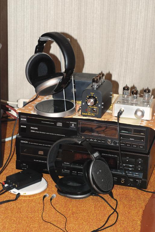

Во-во, я тоже не понимаю эти плясок вокруг Лаконика.
У моего брата он уже пару лет пылится под диваном - после того как мы его сравнили с самодельным ламповым усём, сделанным для меня нашим Рижским умельцем (на фото он с выносным блоком питания, серебристого цвета).
Лаконик Ланч Бокс Про на его фоне просто никакой - воздуха нет, звук сдавлен, фонит - брат был сильно разочарован и после этого прослушивания немедленно заказал пред.усь с наушниковым выходом (который кстати звучал чуть лучше моего усилителя).
