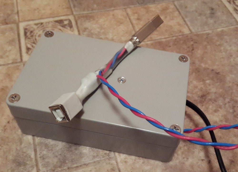

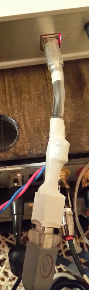

Наконец-то дошли руки сделать питание Эдель по ЮСБ от линейного БП.
Схемка переходника как тут, только без резистора.
В общем, а-ля iFi iUSB Power. :)
Первые впечатления, звук стал немного четче и одновременно мягче. Изменения не кардинальные, но заметные.
Это по сравнению с питанием напрямую от ЮСБ порта Макбука Айр при работе от аккумулятора.

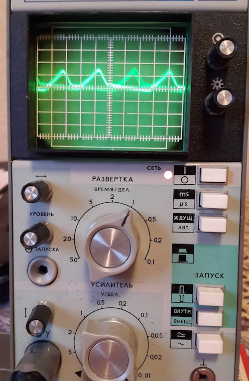

Вот какое питание идет по ЮСБ от Макбука (пила 15мВ, 200кГц)

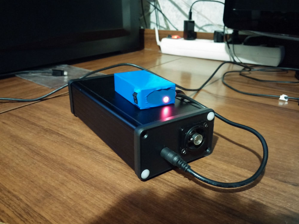

Месяц назад собрал простейший батерейный блок питания для Edel на стабилизаторе 5V-3.3VReg Board - http://www.mikroe.co...ly/5v-3-3v-reg/ и китайском батарейном блоке на 12В.
По звуку отличие от питания по USB в более широкой сцене и точной локализации инструментов. Яркость несколько снизилась, меньше утомляемость при долгом прослушивании музыки.

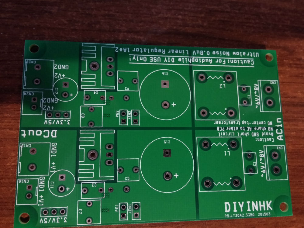

Также сегодня получил более совершенную плату стабилизатора от DIYINHK на LT3042 - http://www.diyinhk.c...33v5v-1ax2.html
Вот фото:
Я правильно понял что она рассчитана на переменное напряжение 6-8 Вольт?
Tiny MPD > ABC Edel > Theta Digital DS Pro Generation V> Auridux-V & Stax SRM-T1S >Stax SR-404LE
Правильно. Если будете задействовать оба питания - питайте от 8-ми.

@Andrey23, прошу после сборки сообщить о результатах, есть ли отличия и стоит ли менять уже имеющийся стабилизатор 5V-3.3VReg Board
Теперь транс искать с двумя независимыми обмотками на вторичке, + новый корпус
+ новый корпус
А это-то зачем? Там транс на ток миллиампер 250 на обе обмотки нужен. Любой подходящий Hahnn или Block. Да хоть отечественные ТПГ в залитом корпусе 2х9 вольт. Можно и от одной обмотки оба плеча запитать. Никакого криминалу не вижу. Я бы понял извращаться с качеством питающего транса, если-бы эдель стоял в одном корпусе с цапом и отдавал поток по i2S, а так спдиф гальванически развязан сигнальными трансами с обеих концов. Ну, если цап по уму принимает ;)
Спасибо. Пока такой трансформатор выбрал - http://www.chipdip.ru/product/ttp-3-6v/
Отзыв конечно напишу, когда соберу.
