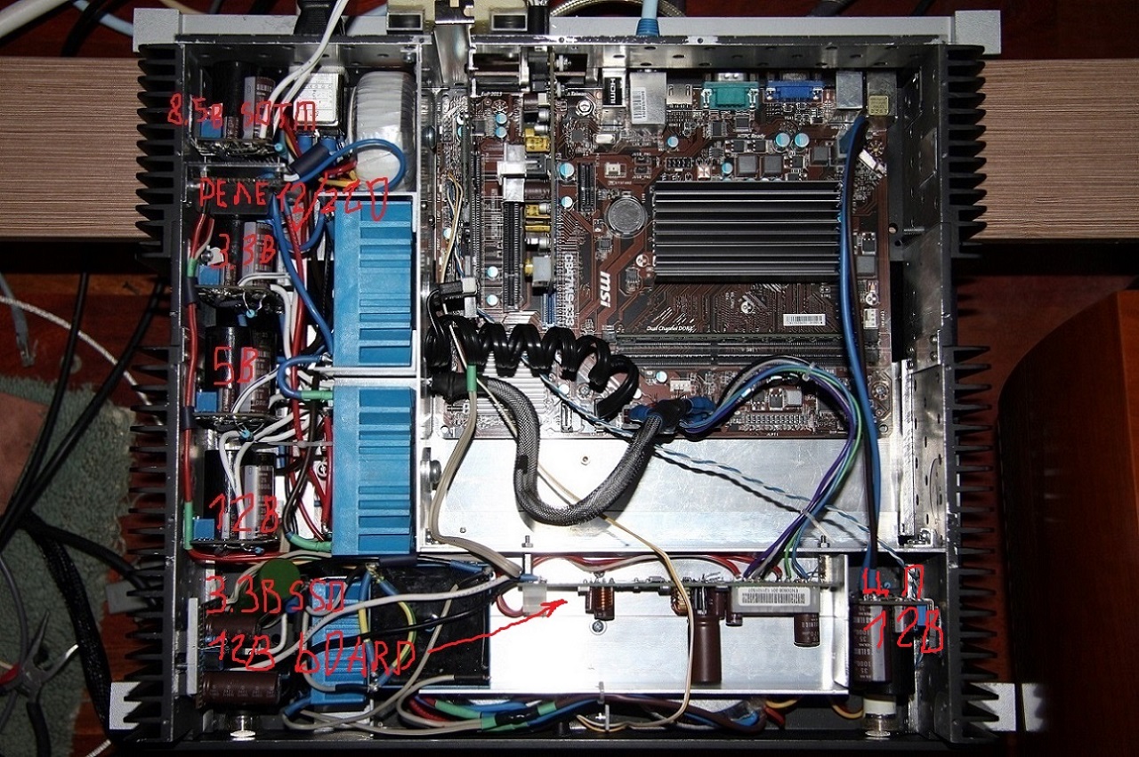

3 Линейника у меня для материнской платы (на 12в, 3.3в, 5в), 1 линейник на процессор (12в.), 1 бп для включения и отключения всех блоков питания при запуске компа, 1 линейник на Сотм (оставил пока 8,6В), 1 линейник для едел. навсех блоках питания подстроечники поэтому можно регулировать намного вольтаж. Практически все блоки питания на трансах Тамура, хорошие провода на 24 пин, Хороший клеймы заказывал на 24 пин, все спаяно припоем Ояде (кроме блока питания включения и отключения компа). Все линейные блоки питания мне сделал форумчанин " сергей е". Спасибо ему большое, за терпение, поскольку сам могу только паять не более.
Все это хозяйство вместе с материнской плате стоит в двух корпусах.

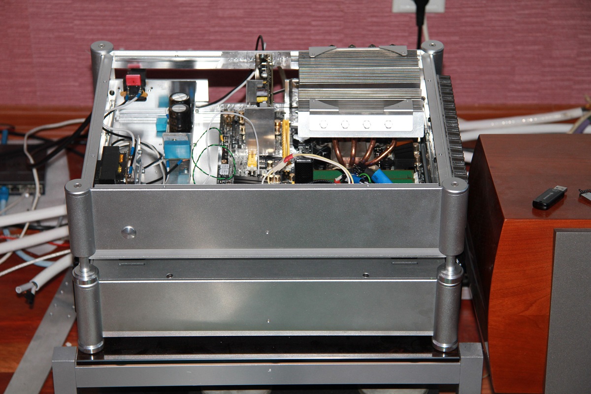

Корпуса не слишком большие получились, фото выложу думаю, через несколько дней если интересно, сейчас как раз доделываю внутри корпусов разводку.
@rioran,Ясно, корпус большой получился на все это хозяйство наверное, интересно бы было посмотреть, выложите фото?

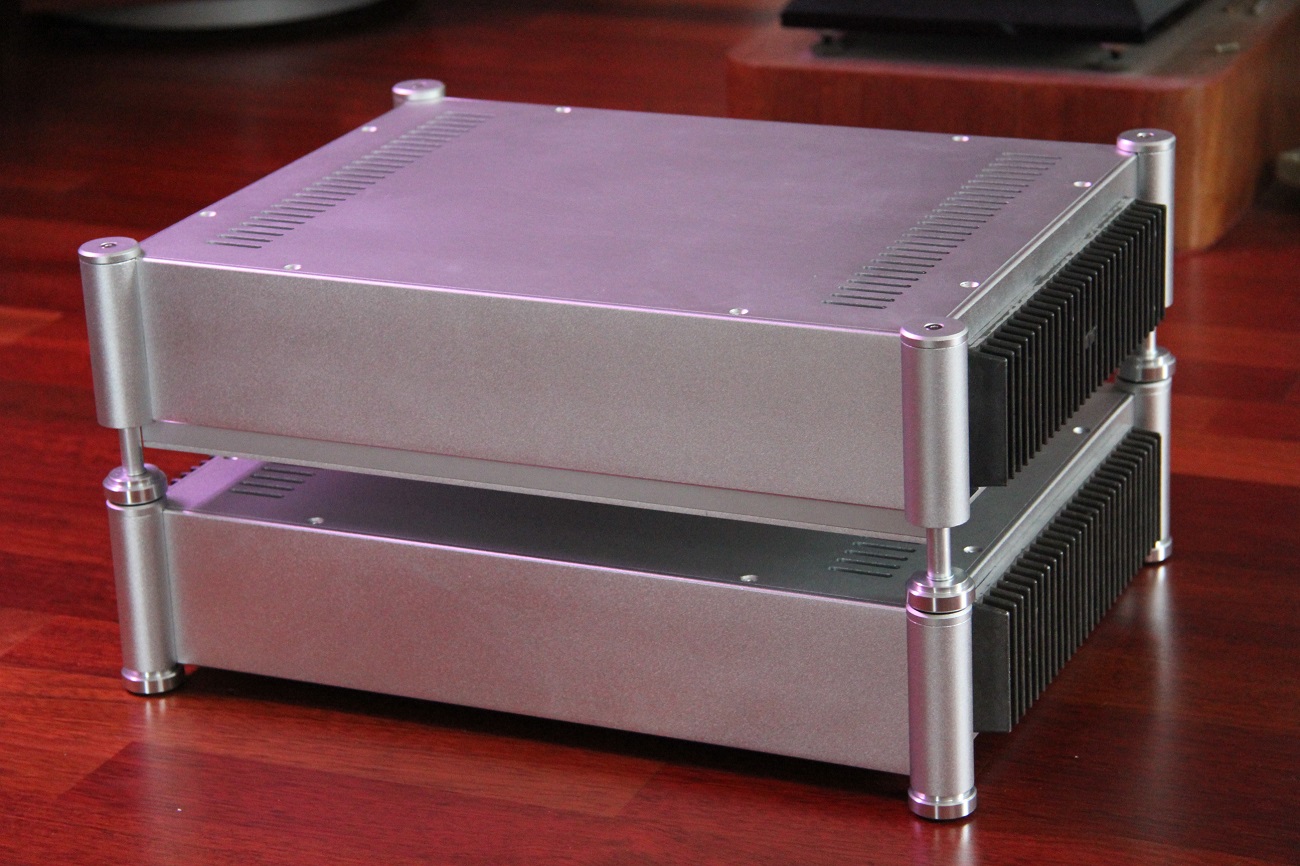

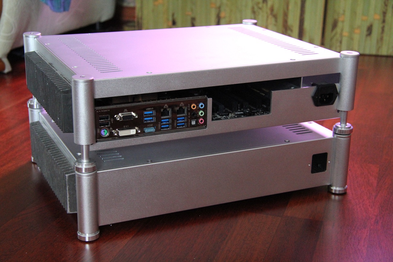

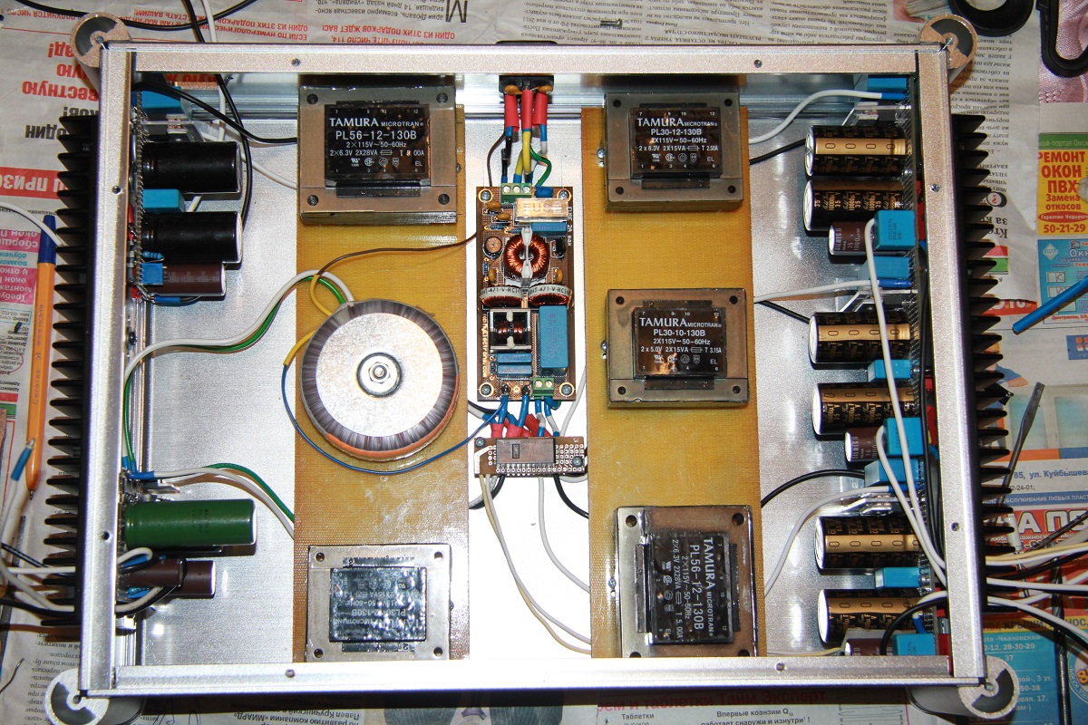

Могу свой бп выложить, корпус стандартный 42х7(внутр. высота)х30см.post-6437-0-50595300-1419756703_thumb.jpg
Бп для сотм и плата управления находятся во втором корпусе с мамой.
  • Нравится 7
Более законченный вариант, но ещё не конечный и кулер будет другой, привязанный к радиатору .post-6437-0-80770000-1419757478_thumb.jpg
