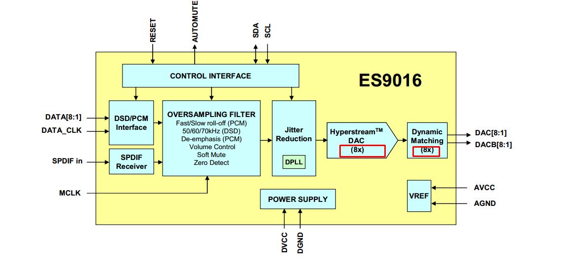

Из ЦАПов на сабре у Mytek, к примеру, отключаемый апсемплинг.
а это что такое? красным обвёл.
Вот лично мне всё равно апсемпл или нет. Это кухня дака, а мне нужен результат (а он весьма хорош), я не страдаю предрассудками на этот счёт
Тут уже обсуждалось где-то, что сабре на самом деле позволяет на уровне микрухи задействовать отключение апсемплинга, просто это мало кто использует при построении ЦАПа. Так-то это действительно мало кого волнует и уж вряд ли стоит сравнивать регу со вторым бенчем или майтеком. А вообще, это любопытно: если сабре всё-таки позволяет отключать апсемплинг, то почему этой возможностью не пользуются все производители цапов, построенных на этом чипе? Видимо, есть там свои нюансы.
