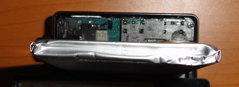

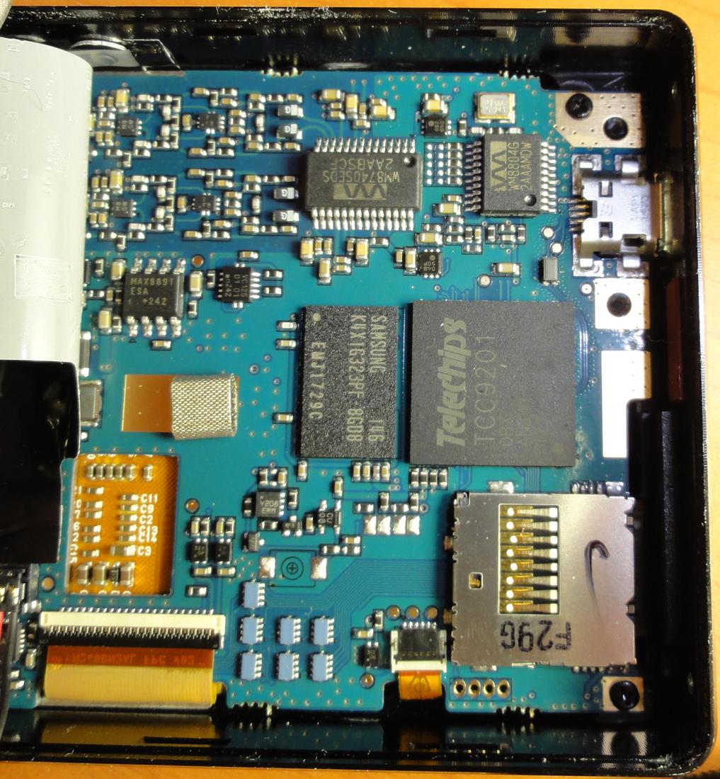

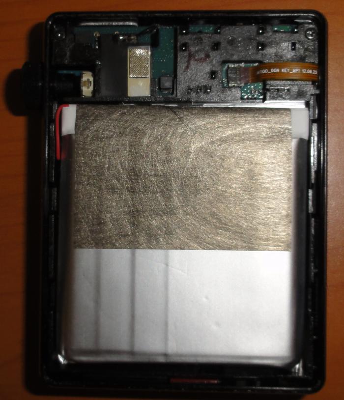

сегодня вскрыл.
проц Telechips TCC9201 (ARM11)
к этому процу производитель дает порт андройда.
Вероятней всего AK100 на андройде. мало вероятно что портировали другой линукс.
Ну и на кристалле вроде акселерометр есть
k4x1g323pf samsung оператива 1Gb

@listrid, выложите фото внутренностей, пожалуйста. Очень интересно посмотреть на плату.
http://спам/attachment.php?attachmentid=52109
Тамже есть фото разборки
Изменено пользователем Wladislav26

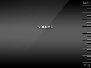

В ресурсах нашел такую картинку, она где используется?
Что-то я такую не видел картинку
Astell & Kern AK240(v3) +Noble Kaiser 10U.
Fostex TH-900
http://rusfolder.com/36308159
ресурсы (png).
Если кто захочет кастумнить их, то обращайтесь - сделаю мини патч прошивки.

@listrid,
Спасибо за фото.
