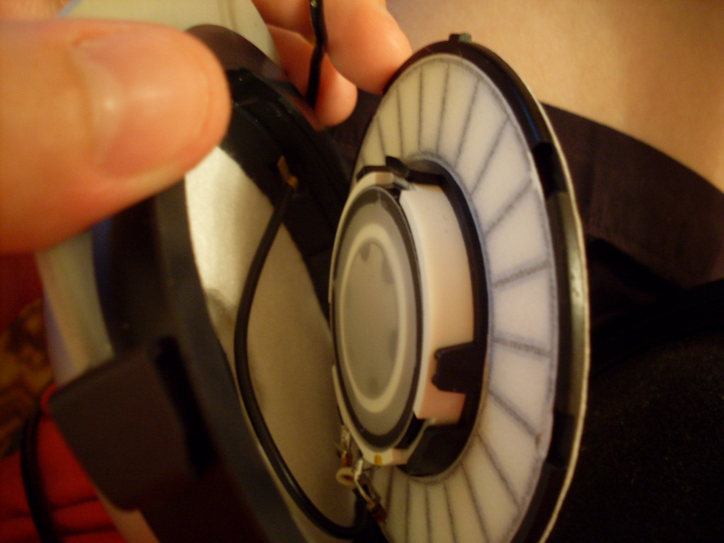

Привет!
Решился всё-таки рискнуть и наконец-то снять это чертово кольцо с чашки, которое крепит поролон. К счастью, всё прошло хорошо. Под этим поролоном есть белая "ткань", а по середине - ещё один "поролон" чёрного цвета. Я уже обрадовался, увидев, что на нём есть волоски(думал, что всё так просто и остаётся выдернуть эти волоски пинцетом). А оказывается нет :stopit: Вытащил я оттуда волоски, которые смог подцепить(я там иногда больше сам этот "поролон" выдёргивал, чем волоски :)), но, не надевая все принадлежности обратно, я проверяю звук свин-топом - и слышу, что треск на НЧ всё равно остался :(( Его ни больше, ни меньше..
После решил приподнять белую "ткань" (см. прикрепленное фото) - там я вообще ничего интересного не увидел.. ну продул я пару раз, хотя там не видно ни волоска, ни соринки.. треск остался..
Что мне нужно делать ? Чего я ещё не знаю/ не понимаю о прочистки баеров ? Где вообще находится сама мембрана ? Под "поролоном" ? Его тоже нужно снимать ? А то я уже попробовал его снять, но как будто бы приклеен к белой "ткани"... Боюсь оторвать..

Нужно разбирать непосредственно до динамика.
ещё что-то разобрать нужно ? :think:

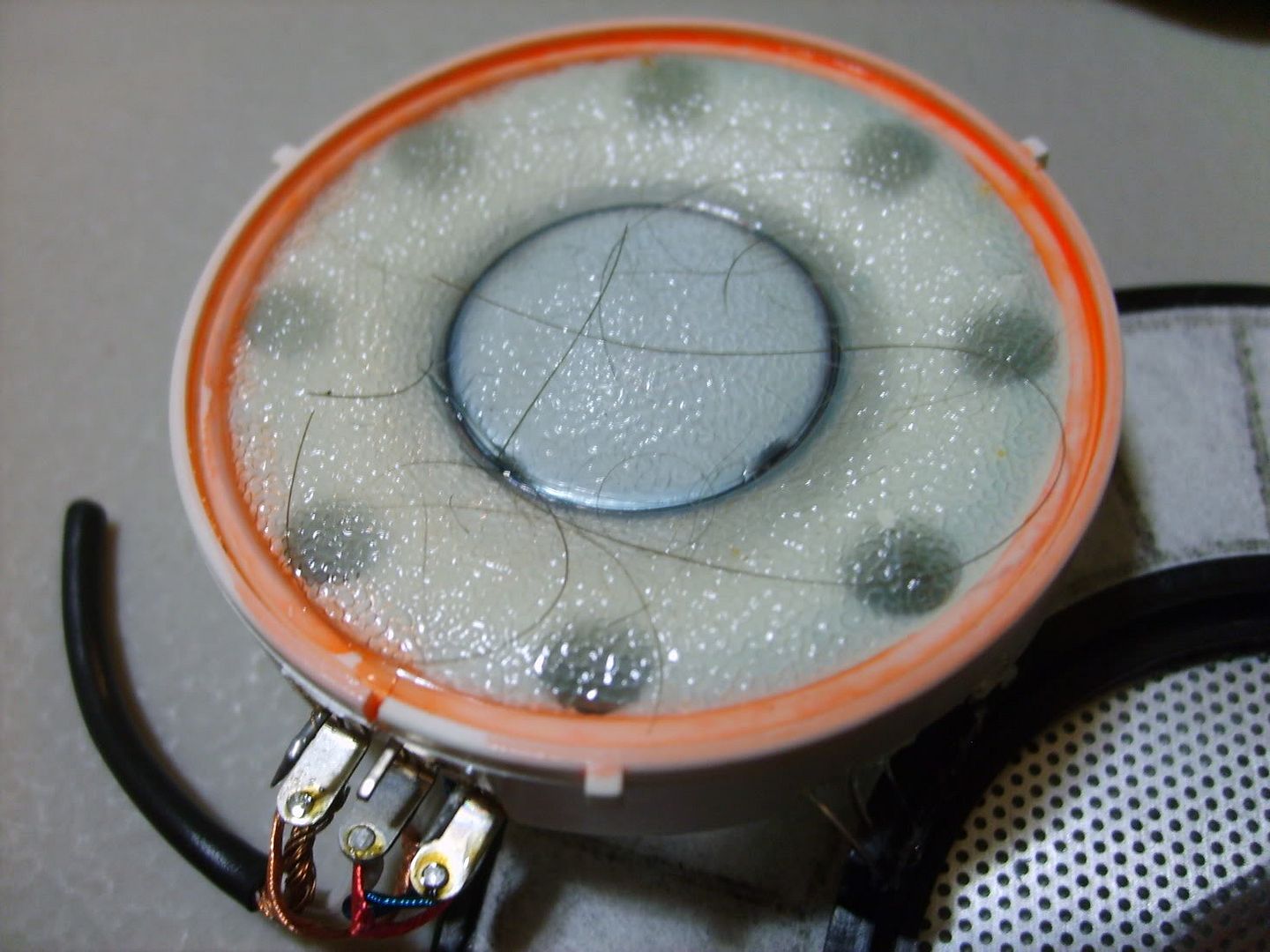

между динамиком и фронтальной решеткой три замка, залитых силиконом мягким клеем - их придется, отгибая все одновременно, вытягивать динамик.
вытянув, получаем динамик с мембраной с клейкой поверхностью, на которую налипают волоски или полностью или торчат
берем пинцет, не магнитящийся (иначе опасность прилипания вместе с мембраной к магниту, тогда может стать так что "всё пропало!"), берем кончик волоса и аккуратно и легонько тянем ...
но прежде, да, стоит проверить не отклеилась ли катушка от мембраны - вот тогда точно менять динамик.
Надо разбирать непосредственно до вот этой херни:

т.е. мне нужно тянуть динамика за зазоры между белым кольцом ? :sorry:
поверхность "динамика", который на картинке, покрыт какой-то шершавой сеточкой.. а чёрные боковины немного липкие(пинцетом проверил) - вот именно и за них тянуть нужно, да ? ппц.. и чем же мне подтянуть.. и как потом обратно надевать ?

а вот этот клей по бокам - его нужно чем-то срезать или что ? или его нужно срезать так, чтобы им потом обратно приклеить динамик на место..

Жесть. Как на мембрану такие патлы попасть могли? Я думал, эта проблема связана с волосками длинной 5-10 мм.

Что-то я вообще не понимаю.. ковыряю этот силикон, но полностью отцепить его не могу.. все три стороны "поковырял", динамик никак не хочет сниматься.. или может быть я его не тем подцепляю..

до этой херни глубоко копать =)

на фото германы?
чем лучше срезать этот силикон ? может лезвием ? или им не подобраться ?

не в коем случае не лезвием!
Ага, я сам в шоке, вообще не понятно как они туда могли пролезть
они по ночам частенько туда ходят :)
