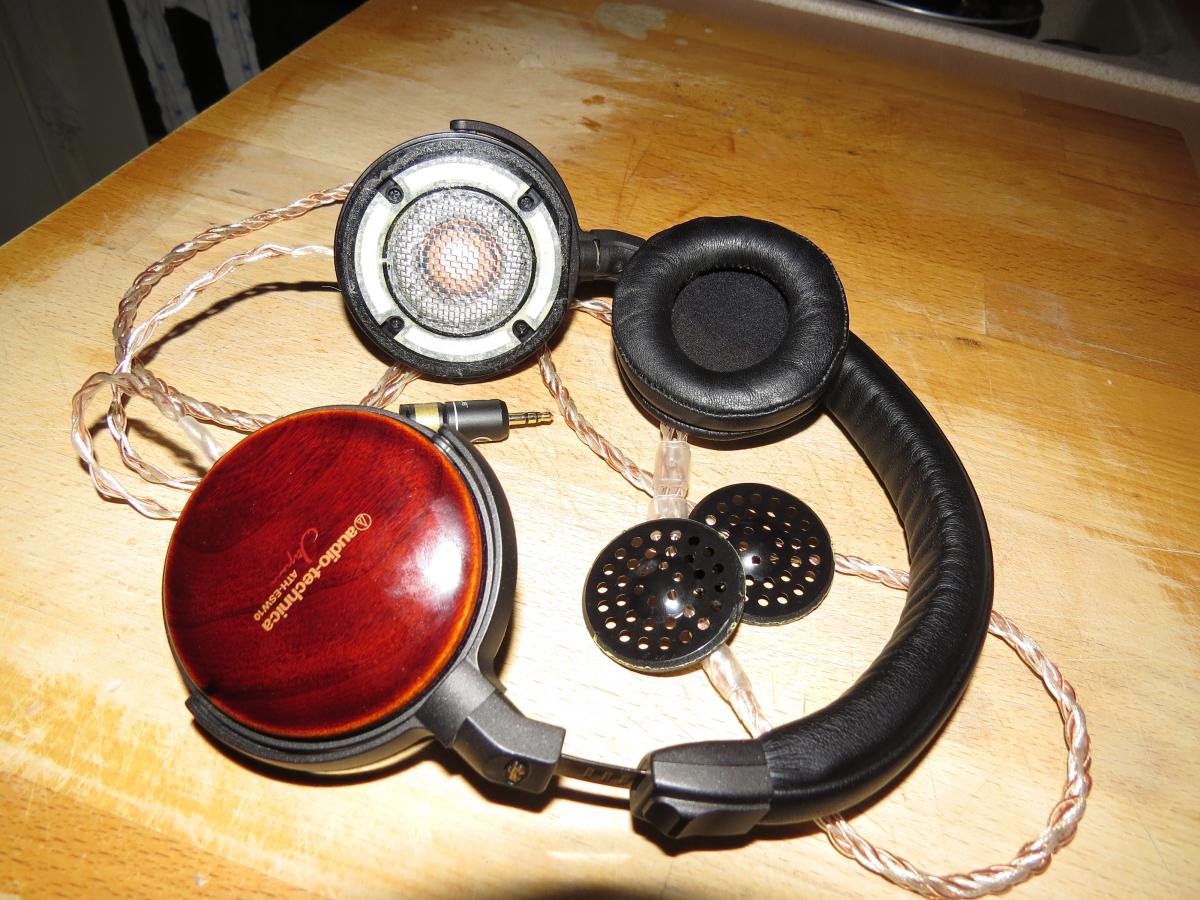

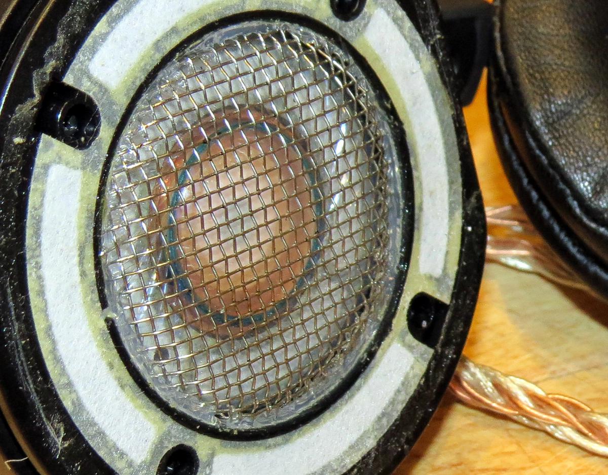

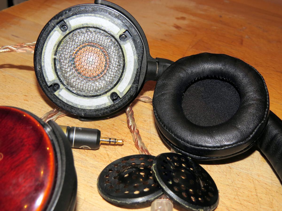

У мнея модель чуть "постарше" и "посерьезнее", ИТАК ------ ATH-ESW10JPN
Всегда оцениваю наушники по потенциалу. Мне всегда слышно, когда есть запас по качеству, но что-то мешает... Несколько месяцев назад отхватил ATH -ESW10JPN, можно сказать почти винтаж. Все отмечали при прослушивании сладковатое звучание с шереховатым (сибилятивным) верхом (как и у esw9). И распластающимся НЧ. (одна суть!) Неоднозначные наушники, даже замена кабеля топовым гибридом от Евгения только подчеркнул все недостатки. Куда копать, что делать? А все оказалось просто, как мир. Все производители не гнушатся ставить на динамические наушники решетки из ПЛАСТМАССЫ перед драйверами. Себестоимость, наверное, понижают! Очень не хотелось, но пришлось их снять на своих ESW10JPN, и ради прикола стал эти круглые пластмастки к ушам прикладывать и слушать окружающий мир то через них, то без них. Вроде бы и дырочки есть, и даже много понатыкано, и звук проходит через них...., но какой звук? Отличие на мой музыкальный слух есть и огромное!!! (сравнивал с металлической сеткой, вырезанными кругляшками).
Как ни странно, "ощущение ЯПОНСКОГО звука" это НЕ звук японских драйверов. Это отголосок японской пластмассы, которая резонирует и дает неприятный привкус на ВЧ. На какой-нибудь сходке дам прослушать эти пластмассовые сеточки (оставил для истории) естественно без наушников, просто как акустические мембраны).
Странно, что так все просто оказалось... Поэтому настоятельно всеми советую посмотреть на сеточки Audio-technika и задать вопросом - зачем я слушаю эту резонирующую пластмассу???? Без нее ЗНАЧИТЕЛЬНО лучше!!!
А что вместо этой сетки теперь? Драйвера и без них держатся? А вы уверены, что звук во всём стал лучше? Обычно подобные модификации - это другая сторона одной медали. В чём-то станет лучше, в чём-то хуже.

@KingFiercer, сетку, конечно, нужно ставить. Лучше крупноячеистую из металла. У нее резонанса почти нет. А относительно того - хуже/лучше - тут могу сказать однозначно!!!! ТОЛЬКО ЛУЧШЕ!!!! без всяких НО. То есть это как музыку через подушку слушать, или вернее, находиться рядом с комнатой, где играют музыку, но не находиться внутри рядом с исполнителями, а рядом с дверью и слышать только отражения от стен. К сожалению, менять ПЛАСТИКОВЫЕ решетки на металлические не всегда безболезненно для самой конструкции (grado впаивают пластмассу намертво, приходится выкусывать кусачками).
Нужно только проявлять осторожность, поскольку клей хоть и слабый, но присутствует и снимать нужно не задев саму мембрану. А решетки можно вырезать из любой сетки, края загнуть и поставить без прижима к мембране. Клеить ТОЛЬКО на прозрачный силикон, осторожно(!) не наносить лишнее или лишь по краю сетки. Результат ОДНОЗНАЧНО ХОРОШИЙ. Главное быть АККУРАТНЫМ и ничего не сломать.

Valaev71, а можно по-подробнее, какая сетка, где ее брать и как придать ей нужную форму?

Ситочки из кухонных антиразбрызгивателей в духовой шкаф, там неплохое переплетение. Но проверить можно любую решетку, вырезав кружочки и приложив к ушам и попеременно снимая/одевая поймать эффект изменения (если он есть). Чаще именно с металлической решеткой эффекта изменения не нашел (пластик в зависимости от толщины дает ВСЕГДА эффект частично отраженного звука, видимо от пластмассы звук отражается обратно на мембрану и уже затем выходит видоизмененный наружу!) Края у сеточек я загибал, чтобы вставить внутрь (получается полусфера).
Но, на самом деле, достаточно поставить сверху, мембраны самодельная сеточка не будут касаться. Но тогда эффект презентабельности пропадет. Ведь всегда хочется, чтобы и внешне смотрелось эффектно...., но тогда уж нужно сильно постараться....
В обычном хоз.маг. есть только сетки для сковородки ( у меня есть такая дома), но мне кажется там решетка мелковата. Судя по ощущениям в 10-х, стека должна улчшить звук... Будем искать ).

@Valaev71,Вот блин заинтриговал! У меня и 9ки и 11ые АТ. Наверное на 9ках рискну повозиться, послушаю результат...
Поверьте, ни один рекаблинг у меня не давал такого результата, главное только перед тем как делать что-то начать делать, четко представлять в голове что получится. И с силиконом не переборщить, выдавливать из тоненького сопла. Эффект будет потрясающий, гарантирую!
Еще вариант сеток - ситечки для чая походящего диаметра, точнее их дно. Подскажите пжлст диаметр, чтобы посмотреть по пути с работы.
зы. мои 10-ки куплены б.у. недорого, их не жалко разобрать.
