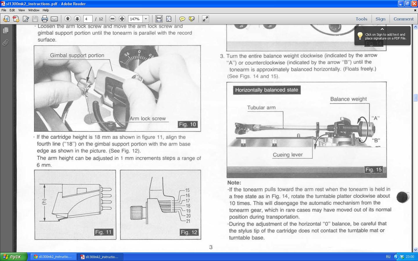

тонарм по высоте не регулируется :think:
нет регулируется. в вертаках 1300-1400 МК2 там есть такая фигушка сбоку, она блокирует тонарм по высоте. ее откручиваешь и регулируешь высоту в пределах указанных в мануале
у этого вертака нет регулировочного кольца в основании как в технаре 1210 например.
если что вот даже мануал обнаружил на это дело
http://soundex.ru/index.php?showtopic=35620
а вот принт скрин этого дела из мануала
