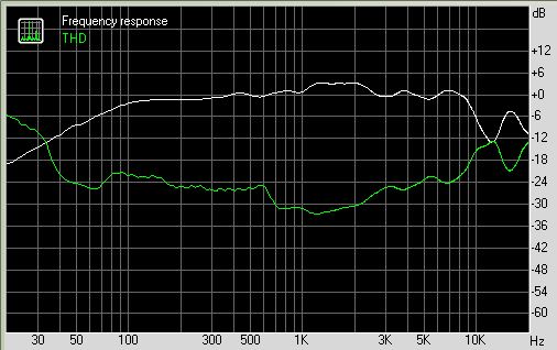

post-7150-0-89177700-1369839286_thumb.jpgpost-7150-0-02202900-1369839293_thumb.jpgpost-7150-0-97002000-1369839573_thumb.jpg

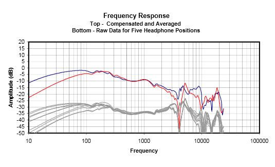

График стоковых драйверов в родном корпусе, но с живыми амбушюрами:
График в охватывающих амбушюрах, деревяном корпусе, драйвера не доработаны, среднее демпфирование:

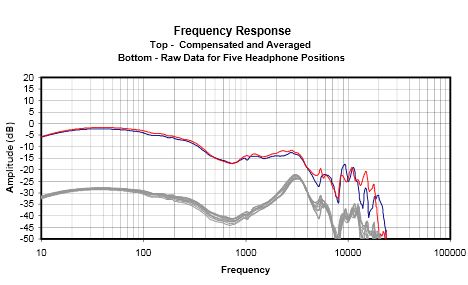

А вот итоговый вариант, уже с доработанными драйверами:

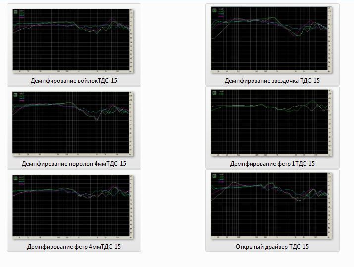

А вообще, типичный процесс настройки выглядит примерно так, только вариантов больше раз этак в 3-5, просто потом все это удаляется,когда настройка завершена:
Ну вот примерно так от меня "ничего не зависит" в звуке этих мембран, ага.
