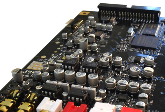

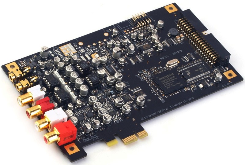

И на картинках фотографии этих пауков ОУ - «Op-Amps»: чип с 8 ножками - контактами, по 4 с каждой стороны.
На самой карте размещены 4 «Op-Amps» на двух из которых напечатана такая маркировка: 2114D, ниже JRC, ниже B008B. На двух других не знаю, что напечатано, не смотрел, потому что надо снимать защитный кожух.
