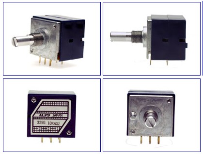

ALPS RK27 очень приличный потенциометр по отношению цена-качество.
эхх, что-нибудь по дешевле бы :stopit::music:

Тонкомпенсация - поднятие АЧХ по краям и к потенциометру имеет отношение опосредованное, реализуется отдельно.
Китайские ALPS RK27 не ибее - 8-20 $ фирменный не ниже 40, но китайский обычно тож хорошо сделан и нареканий не вызывает.
Смысла покупать у перекупщика, который так же покупает на ибей и продает за дорого - не вижу. RK27 на ибее 8.99$, бесплатная доставка. Кстати никто пока не ответил про тонкомпенсацию.
Действительно, покупайте где хотите... Но если вы купите этот "альпс" за 8.99, то вам приедет потенциометр за 1$ из радиомагазина в квадратном корпусе с надписью ALPS (если что проверенно личным опытом :D а китаеза попал на рефунд...)
Те что баксов по 15 еще можно взять, они уже более менее нормальные. Но это тоже не Япония.
п.с. на вегалабе ебэем не торгуют. Там люди приличные.

Кстати, вот нашёл фото нормального и поддельного ALPS.
