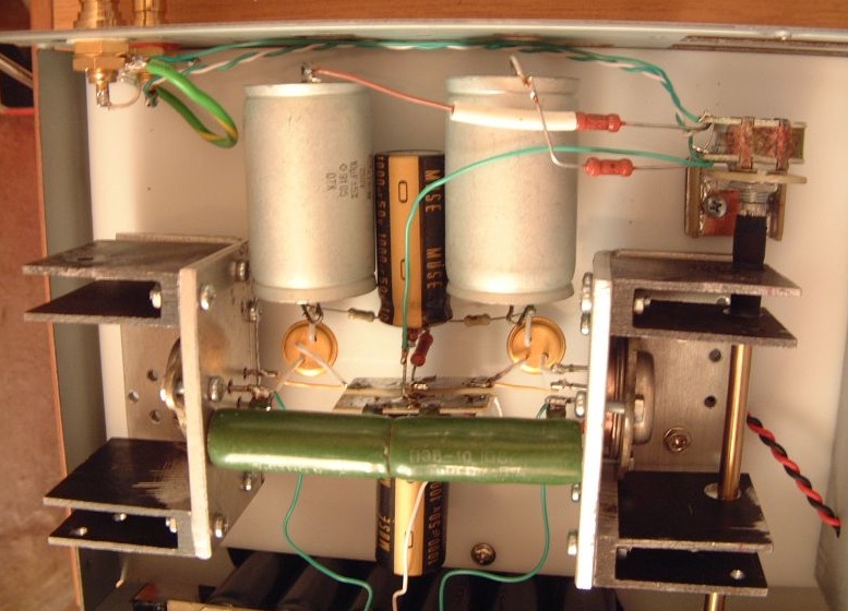

Подскажите пожалуйста,что у всех Семигор светлый из-за связки КТ602+КТ908,успокойте меня,я не хочу в это верить.Просто зашёл на Вегу описал свою проблему так же как здесь и сразу откликнулся человек и посоветовал поменять связку КТ602+КТ908 на КТ608+ГТ806 и сказал что со связкой транзисторов как в Семигоре у него он тоже очень светлый получился и он решил проблему поменяв на КТ608+ГТ806.Если честно не хотелось бы по новой заморачиваться с поиском других транзисторов.Не может быть так,никто никогда мне не говорил что Семигор очень светлый.

Менять транзисторы на другие - получить совсем другой характер звука. Какой - никому не известно. Это только самому нужно слушать. Суммарная бетта - все дело в ней.
UPD А какие входные разделительные конденсаторы установлены? Есть ли пленочные конденсаторы в качестве шунтов на входе и выходе? Если есть, то какие?

RomanSt Помогите пожалуйста,что я не так сделал при измерении бетты кт908 в 1200-ом посте? Перечитал кучу информации по измерения бетты транзисторов,сжёг четыре предохранителя.И так ничего и путёвого не получилось.
Windows 7 -> FIRDACmicro -> Усилитель Назара -> Denon AH-D7000
Решил всё таки измерить сам бетту на 908-ом,отпаял коллектор 602-го от коллектора 908-го и измерил ток коллектора 602-го и получилось 66 мА.Потом ток эмитора 908-го то есть 294 мА разделил на 66 мА и получилось 4.5,по моему хрень какая-то.Транзистор кт908 разве может иметь бетту 4.5?
Бетта 908=Ur/(18*Ik602) - 1 тут эта формула уже приводилась, кажется. Вот по ней и измеряйте. Ur - падение напряжения на эммитерном резисторе, Ik602 - ток коллектора 602-го непосредственно в его цепи.
Все переводим из миллиампер в амперы!
Мне кажется, что по вашим измерениям Ik602 слишком велик. На порядок больше чем обычно!

Транзисторы проверьте, монтаж, фото усилителя покажите. Тогда можно будет что-то посоветовать.
@bodom78, Возможно мультиметр показывал не 66 мА, а 6,6 мА! Смотрите внимательно в каком положении он стоит, потому как такой большой ток быть не должен! Если я прав, тогда выходит, что бетта ваших транзисторов порядка 45. И надо подбирать бетту 602-х, чтобы получить примерно 3500 в сумме.
Если не дефицит у вас 602-е то замените их на 602-е с беттой = 80 или рядом, например!)
Изменено пользователем Krab
Возможно мультиметр показывал не 66 мА, а 6,6 мА! Смотрите внимательно в каком положении он стоит, потому как такой большой ток быть не должен! Если я прав, тогда выходит, что бетта ваших транзисторов порядка 45. И надо подбирать бетту 602-х, чтобы получить примерно 3500 в сумме. Если не дефицит у вас 602-е то замените их на 602-е с беттой = 80 или рядом, например!)
Я вот тоже так думаю! Но нужно вначале точно измерить. И если это окажется верным, то тогда понятно, откуда появился "светлогор"! :yes:
Бетта не КТ908 не 30-33, а 45. Суммарная бетта, скорее всего, перевалила в результате за 5000. Отсюда и подчеркивание ВЧ.
Но это все догадки. Нужно дождаться результатов измерений.
Да, забыл! Токи нужно измерять после прогрева радиатора и транзисторов. Т.е. в рабочем режиме повторителя.
Изменено пользователем RomanSt
Мой LiveJournal: http://steblyansky.livejournal.com/
С уважением, Роман
Сейчас попробую точно измерить бетту на 908-ом.В общем делаю так,включаю Семигор и грею минут 30 для верности.Потом в схеме отсоединяю коллектор 602-го от коллектора 908-го и измеряю ток,один щуп на коллектор 602-го,а второй на коллектор 908-го и результат вычесляю по этой формуле Бетта 908=Ur/(18*Ik602) - 1
Правильно я понял?
Замерил один 908-й-ой по методу описанному выше.Вышло с небольшим округление 34.И того 34 х 126 = 4284.Попробую 602-ой поменять с беттой 126 на другой с беттой 85 и послушать как играет.
Изменено пользователем bodom78
4200 нормально, не должно быть перекоса на ВЧ. Разве что самую малость резковато может звучать, но не может быть тональный баланс сильно меняться.
