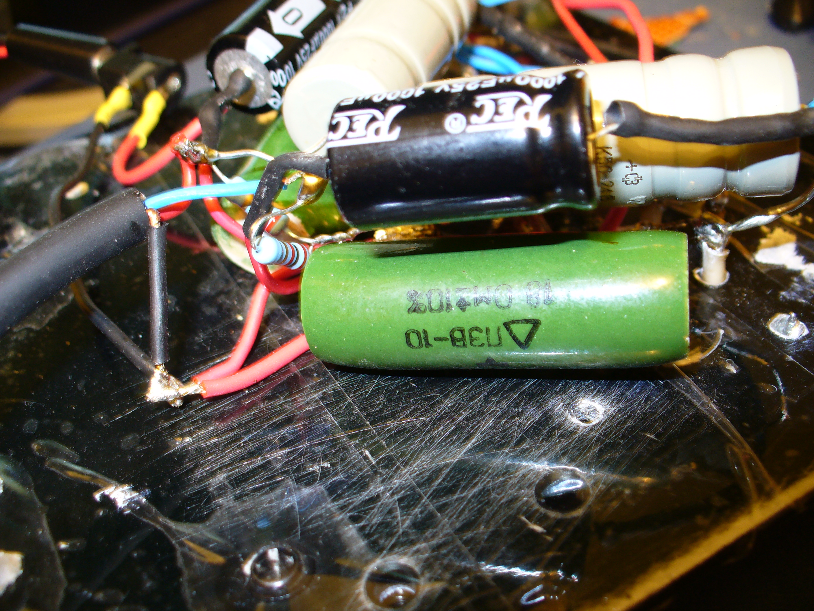

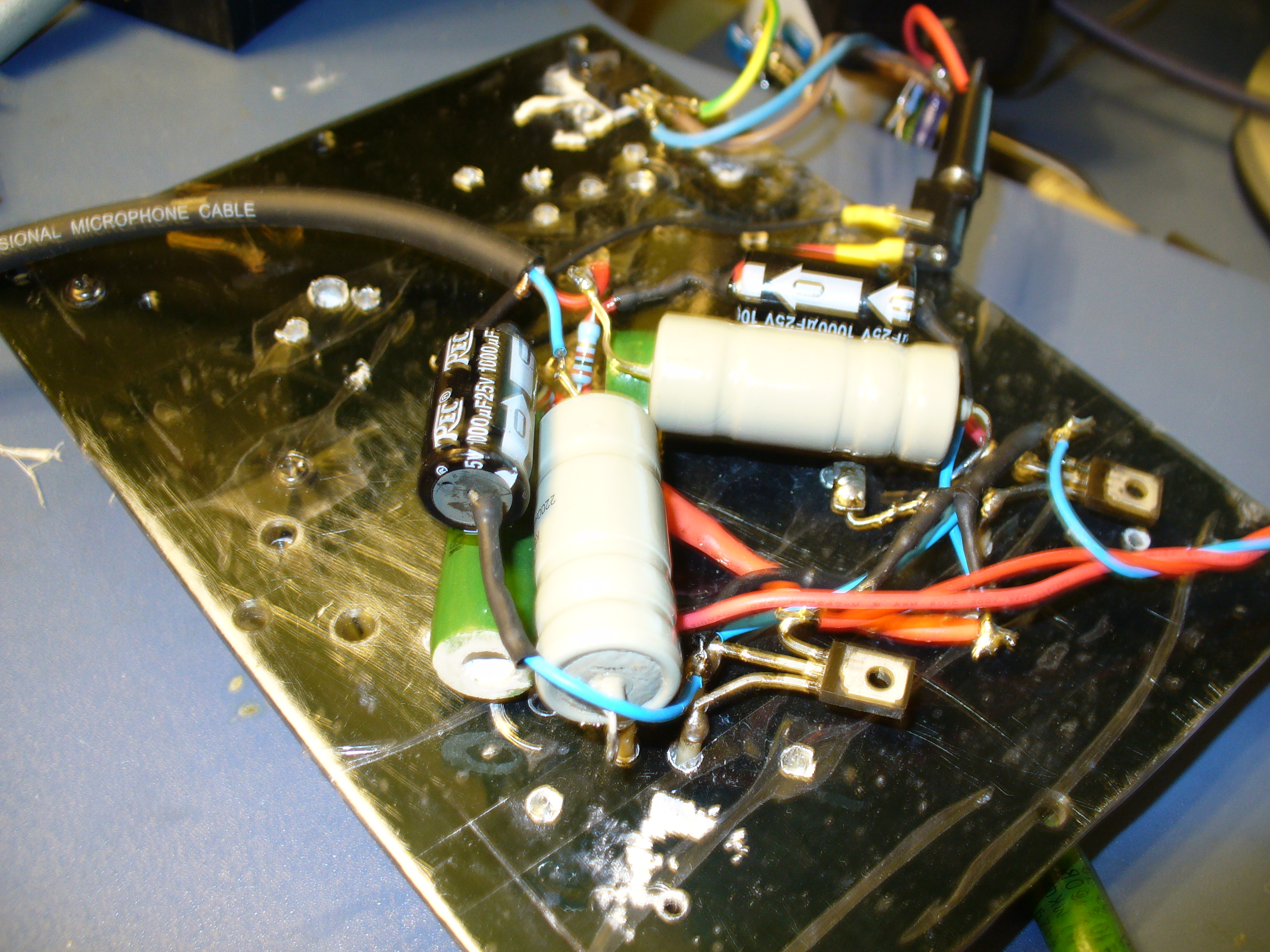

Пока жду "Правильных компонентов" на усилитель, решил немного поэкспериментировать с компоновкой уже имеющейся элементной базы)) Достал старенькие использованные в первой сборке к50-24 2200 мКф конденсаторы. так же обратно вернул новые аксиальные конденсаторы REC 1000 мКф и соорудил слоеный пирог из 3-х типов конденсаторов на входе - 4,7 мКф к 73-17, 3,3 какой то пленочник непонятный, но раньше неплохо звучал сольно, с небольшой нехваткой на высоких, ну и совершенно удивительные конденсаторы МбМ 1 мКф, которые сразу меняют характер звучания, особенно это касается высоких частот. Были бы у меня их штук 8 то поставил в параллель по 4 штуки, убрав все остальные. Звук неплохой, с МБМ стал более детальный, но выходной конденсатор к50-24 смущает. Оставлю прогреться и посмотрю что их этого получится.

Из всех К50, только К50-29 достойны стоять на выходе ИМХО.

Скорее всего вы правы, но на выходные конденсаторы у меня пока толком альтернативы нет, Nichicon HD а уж тем более к50-35 я бы тоже не назвал эталонными на выход. Буду ждать хорошие детальки...

У меня есть Nichikon HE - почти то же самое. Вполне приличные конденсаторы, по моему не хуже К50-29, правда именно в семигоре на выходе я их не пробовал..

Я пробовал с nichicon HD, вполне неплохо звучат, но к50-24 после прогревки звучать более лампово, чтоли) Разместил их еще над эмиттерными резисторами, после 3-х часов работы чуть теплые, может за счет этого будут получше звучать)
Высоких не хватает им немного, вот думаю зашунтировать их чем-нибудь может, есть к42-у2 на 0,47 мкф, может ими попробую) сейчас не кручу эквалайзер на компе, чтобы быть максимально объективным в звучании усилителя.

Попробуйте зашунтировать выходные электролиты теми же МБМ или К42-У2.

к42у-2 - вот как правильно, я опечатался))) Некоторые их считают аудиофильскими, как и мбм)) ставил их как то на вход cMoy на opa2134, сразу же вырос уровень и глубина баса, а МБМ добавляет шероховатого детального верха)) ну на cMoy эти конденсаторы звучать гораздо лучше непонятных зеленых пленочников, или к73-17. Обязательно их попробую как будет время и отпишу) конденсаторы нормальные должны прийти думаю недели через 2, так что время пробовать есть)))))))))

Да в том то и дело что из нормальных в магазине оказались только одна пара к50-29, и то 1000 мКф)) заказывал еще ROE 2200 на выход и ROE MKT какие то на вход по 4 мкф, но они не пришли, времени посылать жалобы и в этом духе не было, так что я решил плюнуть на это и заказать более популярные детали для Семигора)) Так что возможно все что ни делается - к лучшему)) А пока есть время поэкспериментировать ради собственного удовольствия)
Параллельно К50-18 припаять низкоимпендансный кондер на 470-1000мк тот же джамикон и не париться
да я думал сделать паралельно к 50-29 и nichicon hd или джамикон

Вполне. 1000мф можно попробовать и вообще одни.. Хотя срез по басу надо посчитать..
