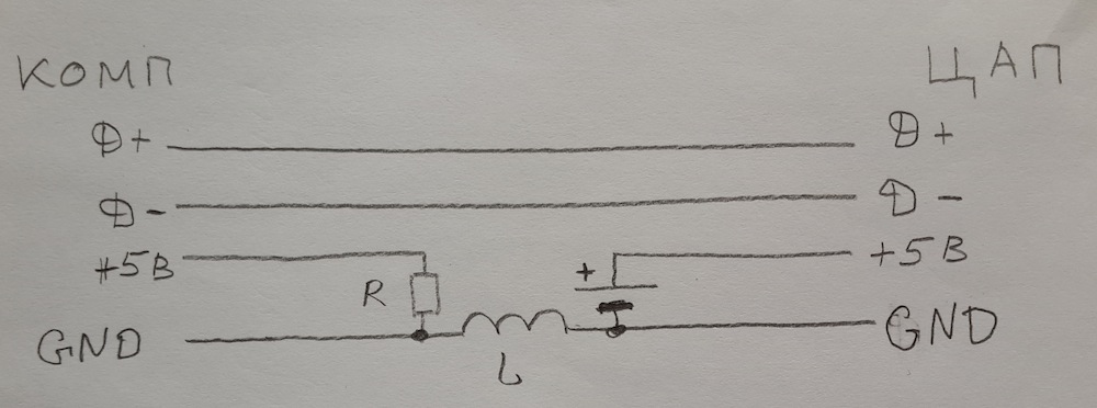

Можно еще закоротить жилу +5В(от компа) и землю сопротивлением в 100-200 Ом.
И в земляной провод последовательно впаять индуктивность-"бусину".
Получим самодельный iFi iUSBpower :)
То есть, получается, что на землю к конвертеру будет идти сразу три проводника - минус от батарей, минус от компьютера, и еще через 100-200 ом плюс от компьютера?
А расскажите, что это такое и как сделать - я завтра сделаю :)

@savara,
Сопротивление замыкает + и - питания, идущее от компьютера. Наличие тока в этой цепи сообщает компу, что к порту ЮСБ подключено какое-то устройство. Иногда, без наличия этого тока устройство не определяется.
Бусина или индуктивность, например такая
Подключается последовательно в цепь земли ДО батарейки, т.е. между компом и батарейкой.
Ага, а у меня как раз получилось, что компу нужен минус, подключенный к цепи, чтобы он увидел устройство. Но в принципе я понял - если поставить сопротивление, то можно и минус отключить от цепи, обеспечив полную развязку по электроконтактам. Индуктивность поставлю!
Нет, минус (землю) размыкать нельзя!

Примерная схемка.

то могу ли я отсоединить в кабеле и "землю" (не появится ли на разьёмах компа и цапа опасный потенциал)?
Можете, я как раз вчера так сделал. Только компьютер устройство видеть перестает.
Примерная схемка.
О! Вот это понятно и ясно! Сейчас заеду в чипидип за резистором и катушкой и сделаю вечером.

Может быть три случая:
1. Цапу вообще не нужно питание от ЮСБ.
2. Цап определяется-включается по наличию +5В, но не использует напряжение для питания своих цепей.
3. Цапу нужно питание от шины ЮСБ для работы ЦАПа или его части.
если у Вас п.1, то скорее всего контакт +5В в цапе ни к чему не подключен, поэтому что-то ломать не имеет смысла.
Изменено пользователем angnkn

Примерная схемка.
Спасибо! Сделал! Получилось так:
Все работает, но иногда система теряет устройство, а метрум начинает мигать красной лампочкой. Так было и до того как я впаял резистор и индуктивность, думаю, может батарейки подсели, вчера 4,8 вольт снималось, а сегодня всего 4.
Логика именно это мне и подсказывала)))) уточню смысл вопроса:не опасно ⚠ ли для аппаратуры,если откинуть и землю (или она служит выравнивание потенциалов)? провода для эксперимента не жалко,а вот спалить цап не хочется

Да, похоже, что есть, мягче звучит, рези меньше. Интересно будет послушать с Аркамом, уйдет ли там грязь.
Все-таки непонятно, почему отключается периодически. Замерил напряжение - уже 3.8-3.9 вольта. Не может быть в этом дело? Батарейки отдают по 1.3 вольта каждая, по току кз 0.9 в двух и 0.5 в одной из них.
Так 5в должно быть, а тут и 4 нет.
Без земли-минуса работать не будет.
Завтра попробую от лабораторного блока вместо батарей подать 5 вольт и посмотрю, будет ли стабильно работать. Ну и батарейки заменю. Похоже, что совсем ненадолго их хватает... Изменено пользователем savara
