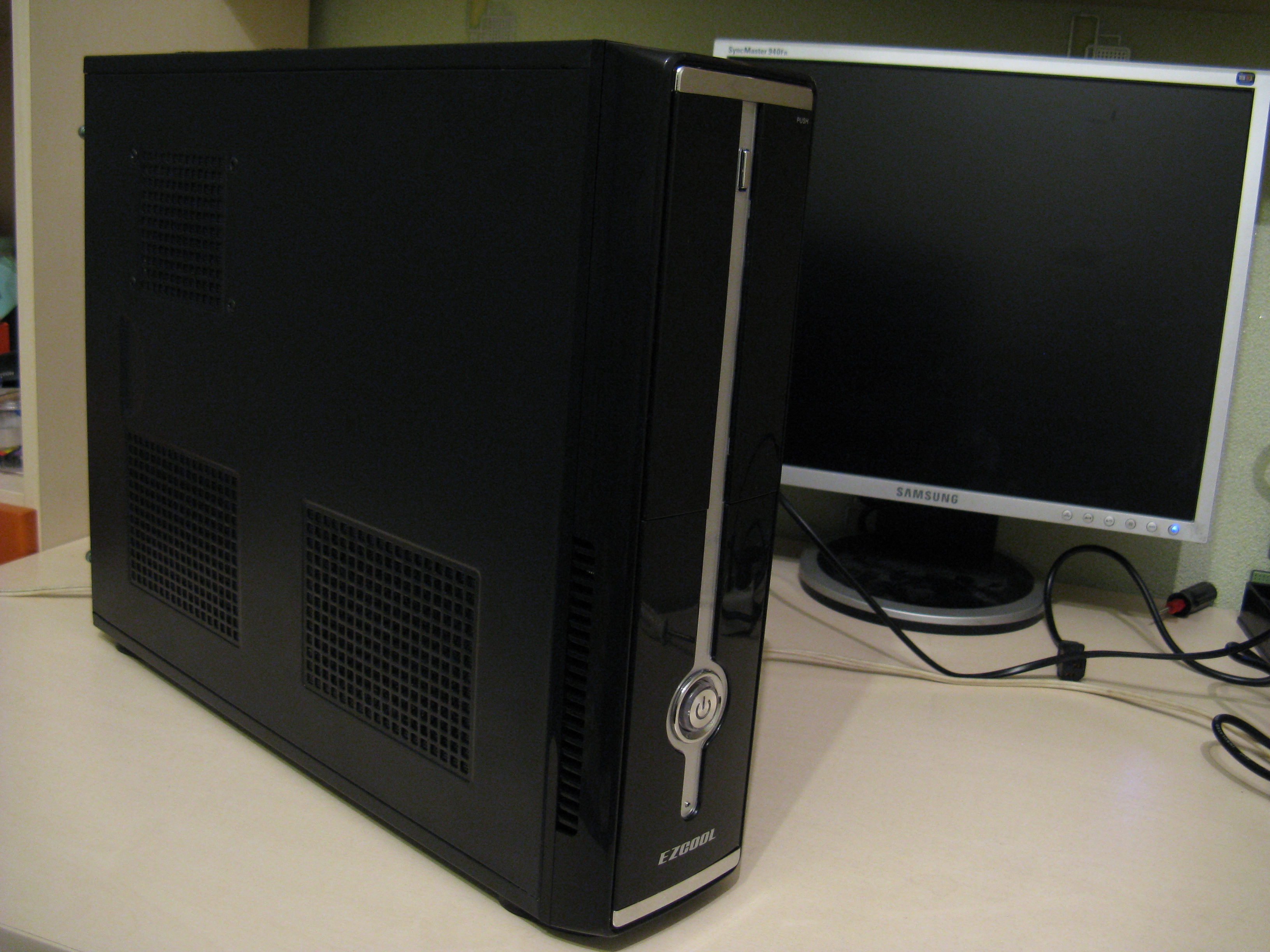

Ну что, коллеги, любители качественного звучания, таки я его родил, своего флагмана, чему безумно рад. С приобретением корпуса звук обрел тело!
Также были установлены высококачественные разъемы WBT, Cardas и сделана разводка, пока простой витой парой типа UTP.
Фильтры поставил EPCOS на 4 ампера, такие кирпичики было удобно монтировать на корпус, приклеив на двусторонний толстый скотч, трансы закрепил хомутиками.
Немного о корпусе. Вот вам пример оформления устройства в недорогом компьютерном корпусе (~1500р). Хотя конечно пришлось неплохо над ним поработать, очень мне в этом деле помог гравер с гибким валом (бормашинка) с различными насадками. Из корпуса был удален блок питания, спилен отсек для жестких дисков и сидирома, выброшены лишние потроха. Также пришлось повозиться с установкой нового выключателя под существующую кнопку, до этого там стоял капсюль чисто на замыкание, как у звонка (т.е. АТХ). Не покупайте капсюли-выключатели такого же форм-фактора, они все расчитаны только на 30 вольт. Плату Фламенко установил в отсек с устройствами, расточив ненужную запасную планку от сетевой карты, ее крепление (ушки) на удивление подошли к Фламенко. "Друзья" с Востока также забыли установить пару заклепок, пришлось исправить, добавив пару винтиков. Да, еще я придумал сюда фальш-панель из текстолита, на которой закреплены разъемы. Всего на это ушла неделя-другая неторопливых работ, выполняемых поэтапно, т.е. не в ущерб праздникам и здоровью.
О звуке. Сегодня слушал его аж пять часов без остановки сначала на трехполосной акустике, потом в хороших наушниках. На акустике пока не "стемнело" успел послушать "Джорни" Вейкмана в обработке Стива Хоффмана, ребята это было нечто, полный отрыв от реальности.
На прогрев до улучшения звука ушло минут 5-10 от силы (до этого он работал пару дней в тестовом режиме). Звук я не узнал, это просто ураган эмоций и фантастический уровень детализации и разрешения. На одной записи (метал-группа Сальвадор) птички кружили вокруг моей головы и за спиной, ливень в лесу был РЕАЛЕН до безумия! И еще, где-то половина моих записей теперь уходят в мусорку, так как стало слышно все косяки, в т.ч. отдельных треков с альбомов, даже где я о них не подозревал. Сразу что бросилось в глаза (уши), это то, что четко стало слышно шумы ленты и т.п., но вместе с этим появился тот "аналог", от которого у меня отвисла челюсть и округлились глаза. Сцена и детализация просто недосягаема в моем понимании, ничего подобного я отродясь не слышал, и это только одна сторона медали. Поразили не только великолепная атака, но и затухания и реверберации, инструменты заиграли очень правдиво и натурально, задышали полной грудью. Еще слушал концерт Демиса Руссоса в Альберт Холле, он и раньше мне нравился, а теперь буквально убил. Много чего я послушал, всё было либо супер (особенно Хоффман), либо никак или одна резь в ушах.
Цап имеет настолько "мощный" и динамичный саунд, что просто отрывает от земли. Слышно каждую партию в отдельности, но целостность музыкального полотна при этом прекрасно сохраняется. Талант и артистизм музыкантов стал осязаем, чувствуется, что ребята старались, каждый на своем месте, т.е. чувствуется "рука" мастера и его самоотдача. Плохие записи звучат мутно, хочется добавить громкости, либо резко (сильный акцент на ВЧ или песок), либо же никак (рыхло или ватно).
Короче сегодня я просто улетел от звука и от музыки, чего и вам желаю. На полную сборку ушел год, теперь я понимаю, почему авторское штучное изделие никаким образом не может стоит дешево.
Я еще раз благодарю Дмитрия Андронникова и Сергея Жукова из LynxAudio за поддержку и консультации по сборке устройства, и конечно же за такую шикарную инженерную разработку.
С уважением, Александр Сидоренко. © Волгоград 2013 :)
