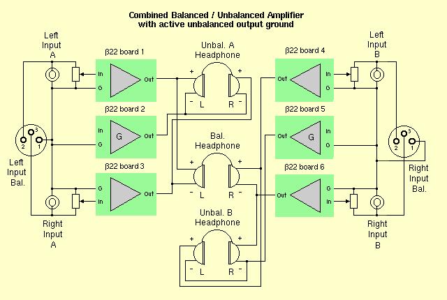

А разве в балансной версии нужна активная земля? Вроде как для баланса нужно (и используется) только четыре платы, а активная земля нужна только для не балансного подключения.
видел варианты беты22 из 2х блоков с виртуальными землями, т.е. 2 раза по 3 платы, что в сумме дает 6 плат. При чем это балансная бета22. Думаю есть ли смысл перфекционизмом заниматься.
Так внимательно читайте, что это за балансный вариант беты. Активная земля там стоит не для баланса, а для небалансного подключения, через левый и через правый канал Беты, а для баланса они не используются.
О! Теперь понятно, вопрос тогда собственно снят.
Причем это не просто так сделать в том плане, что при небалансном подключении с активной землей все 3 платы должны питаться от одной и той же сигмы. Иначе преимущество активной земли теряется. Если у вас 2 сигмы, то это становится проблемой, т.к. 5 плат на 2 сигмы не делится.

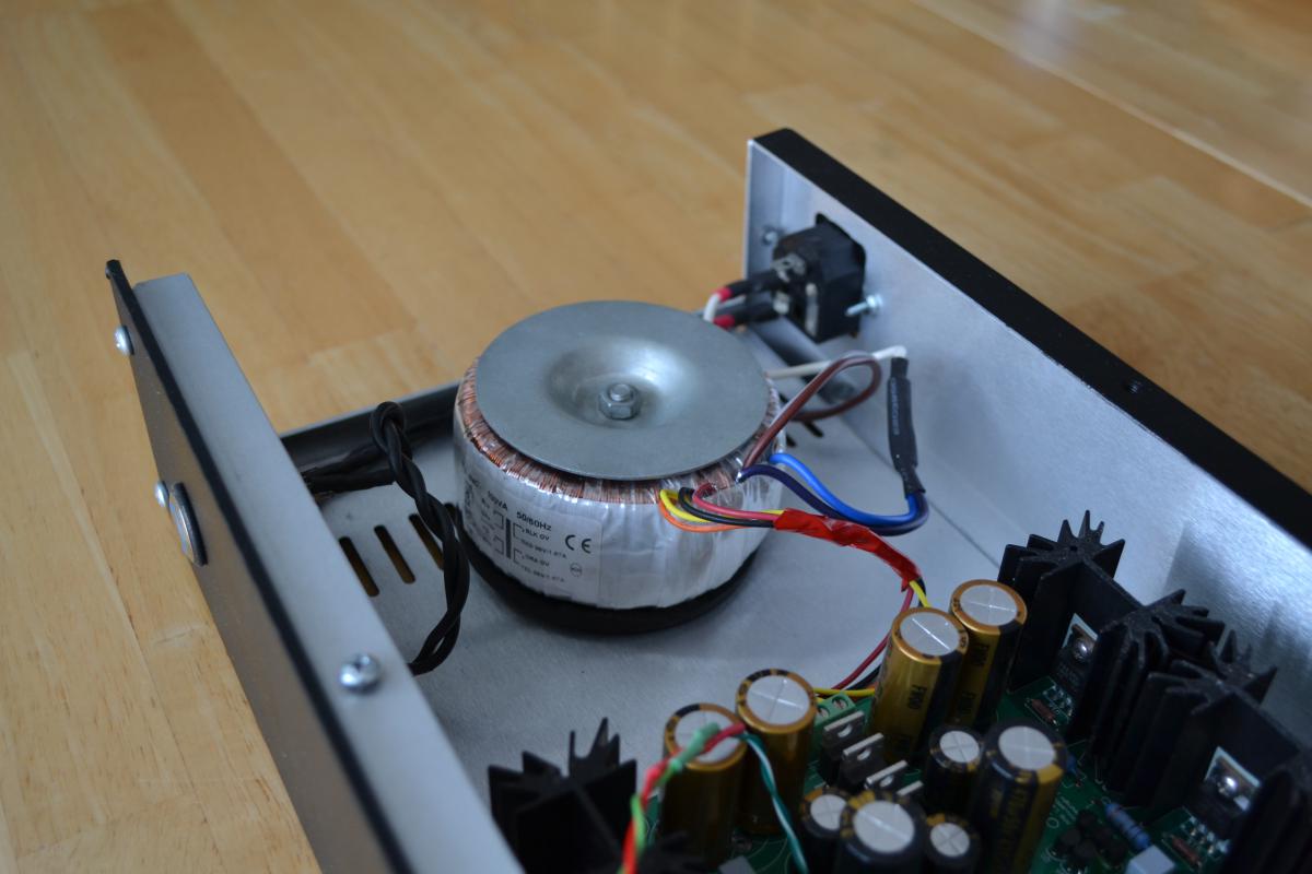

не могли бы Вы пояснить как это сделать, 2 плюса вместе и 2 минуса вместе скрутить/спаять и к IEC розетке сзади прикрутить? вышеозначенный транс есть, бета22 с сигмой22 работают в сети 115, каким образом переделать в 230 post-6868-0-81551000-1393851287_thumb.jpeg
Сделайте фото наклейки трансформатора.
Изменено пользователем Helium
Ваяю AMB Beta22, KG Dynahi, KG Dynalo, KG Krell KSA5, KG CFA, KGSSHV Carbon, KGST, KG Grounded grid, KG Blue Hawaii, STAX SRM-T2 и т.д.
Наушники: Sennheiser HD800/HD800S/Hifiman HE-500/HE-5XX/Audeze LCD-XC/Fostex TH900mk2/Sennheiser IE-80S
@Helium,http://www.freeimagehosting.net/uploads/02fcffd20f.jpg
если плохо видно, то вечером сделаю побольше, но там стандартный для беты - AVEL LINDBERG Y236405
У вас сейчас должны быть соединены голубой с фиолетовым, и серый с коричневым.
Разъединяете их все, и соединяете серый с фиолетовым. Изолируете их как следует.
К сети подключаете голубой и коричневый.
да, так и есть
просто соединить, изолировать и оставить никуда не подключая?
понял, спасибо!
Да.
Да.
а там же голубой и коричневый уже подключены, получается можно просто аккуратно серый с фиолетовым отрезать, замкнуть и изолировать... спасибо еще раз!
Да.
А, ну да, можно и так.
Вторичку не трогайте, если уже работает. Ее менять не нужно.
