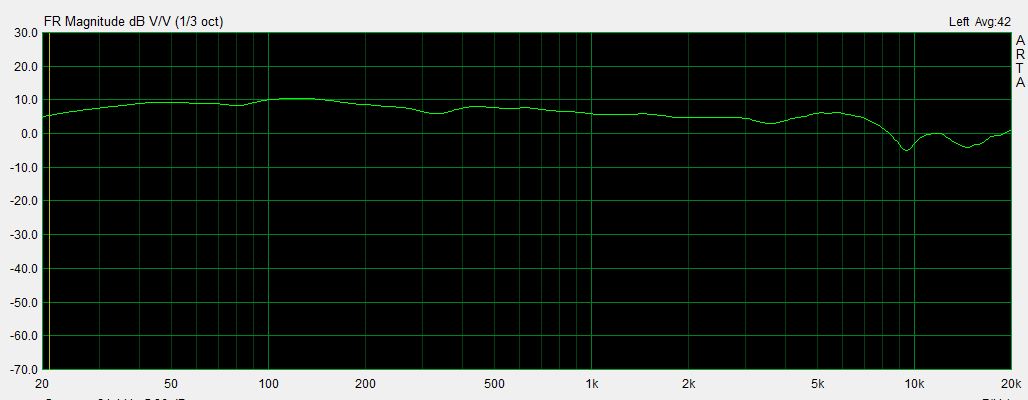

Если это перед ухом на самом динамике - то практически ничего страшного. Большая часть динамика все равно открыта. Заметного влияния на звучание не окажет. Но даст чуть-чуть больший акцент ВЧ, на грани погрешности измерений. Заменить конечно можно, но нужно что-то аналогичное.
Если имеется ввиду ПАС, отделяющий акустические камеры, то тут либо менять, либо контролируемое вмешательство с серией измерений. Вмешательство в виде протыкания загрязненной ПАС булавкой в нескольких местах.
По поводу 003 (без ti) -я с ним не возился. Там динамик другой, способы настройки звучания могут отличаться.
Собственно, все "танцы с бубнами" как раз ради выравнивания участка НЧ/СЧ. Работает комплекс факторов, а не отдельный элемент.
2 прорези по бокам, что делают наушники полуоткрытыми - это не фазоинверторы. Акустический принцип иной.
Отдельное закрытие без всего остального увеличивает неровности АЧХ.
В случае с простым динамиком (без ti) еще и существенно вырастут искажения, там недостаточная жесткость купола, чтобы работать в действительно закрытом оформлении, давление нужно стравливать, иначе деформации и искажения...
У меня к этим наушникам чисто спортивный интерес. Достаточно недорогие, при этом достаточно приемлемый по качеству и потенциалу динамик (речь только о модифкации 003ti).
Обычно у закрытых моделей не встречается ровной АЧХ на этом участке. В этом направлении и велись эксперименты.
Надо сказать, задача сложная, и последний результат получился скорее случайно )))

Результат не вполне стабилен.
Послушал вчера часик перед сном и оставил на ночь играть "в подушку".
Сегодня измерения уже такие:
Надо понаблюдать.
Особенно беспокоит радикальная разница на ВЧ-диапазоне.
То ли это свойства титановой мембраны и она так реагирует на прогрев, то ли еще что...
На прогрев похоже, иначе с чего бы так ВЧ вдруг "прорезались"...

@snorry, Очень наглядно вы с графиками и про прогрев. :) А то тут есть отдельные личности, постоянно трезвонють про адаптацию слуха и отсутствие измерений.
Чтобы с вами не случилось - ничего не принимайте близко к сердцу (Э.М.Ремарк)
В данном случае непонятно пока, что именно произошло.
Может амбушюры форму приняли просто.
Обычно прогрев в измерениях АЧХ никак не отражается.
