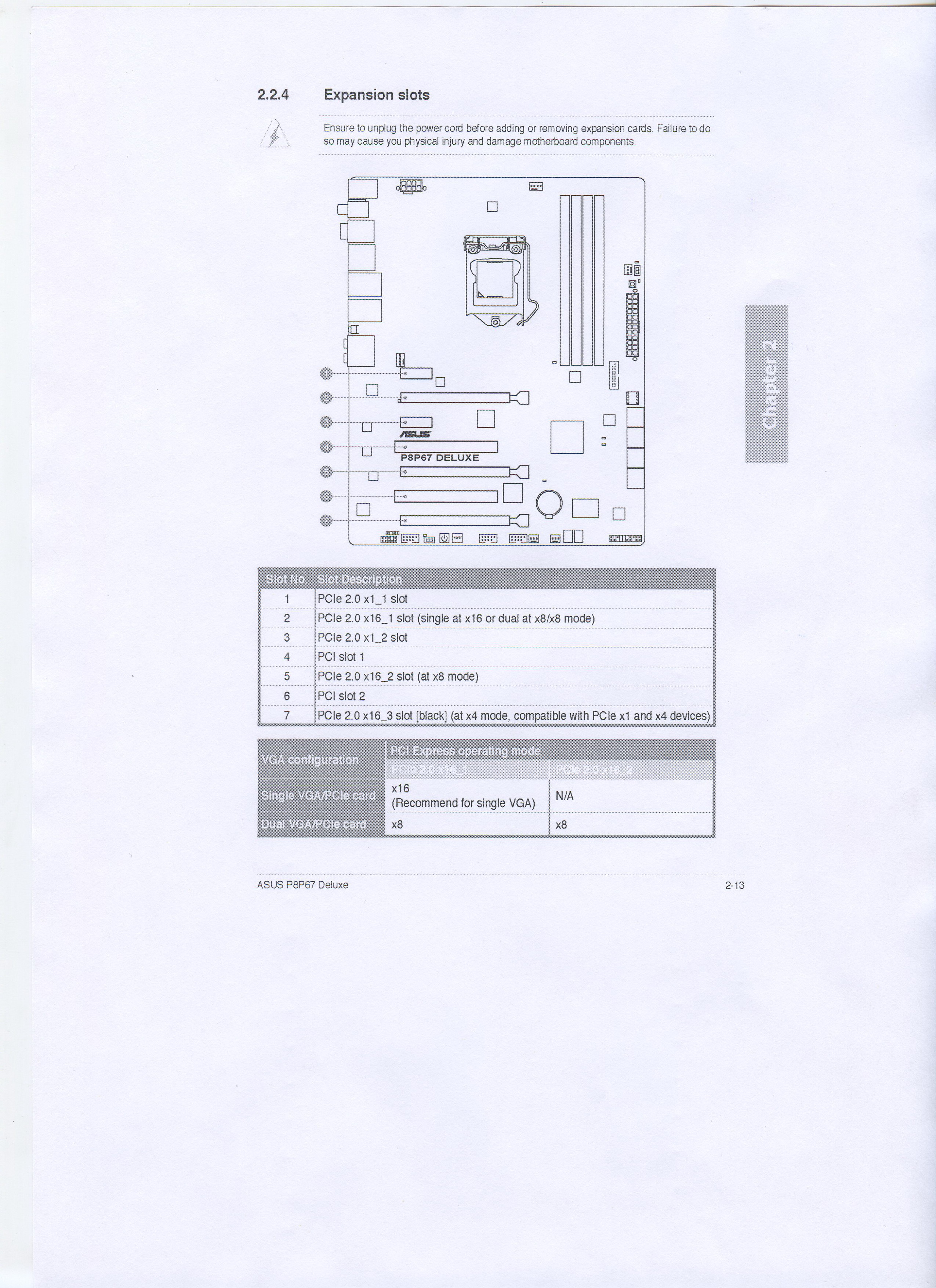

если у вас в компе стоит вайфайный приемник/передатчик - вынимайте обязательно.
есть еще вариант - это может быть конфликт прерываний.
можно пробовать шаманить с переставлением в другие слоты.

Наверное, переставить в другой слот не получится - видеокарта вставлена в верхний слот (2), и занимает три слота - закрывает все возможные варианты - доступен только разъём (6). Хотя, если переставить видюху ниже - в разъём (5) или (7) - можно будет попробовать поставить звуковую карту в (4). Но разъёмы (5) и (7) х8 и х4. Как будет там себя чувствовать видеокарта, не знаю...
насколько помню, больше x8 на самом деле нужно лишь GTX580 и выше, и то - в очень специфических условиях.

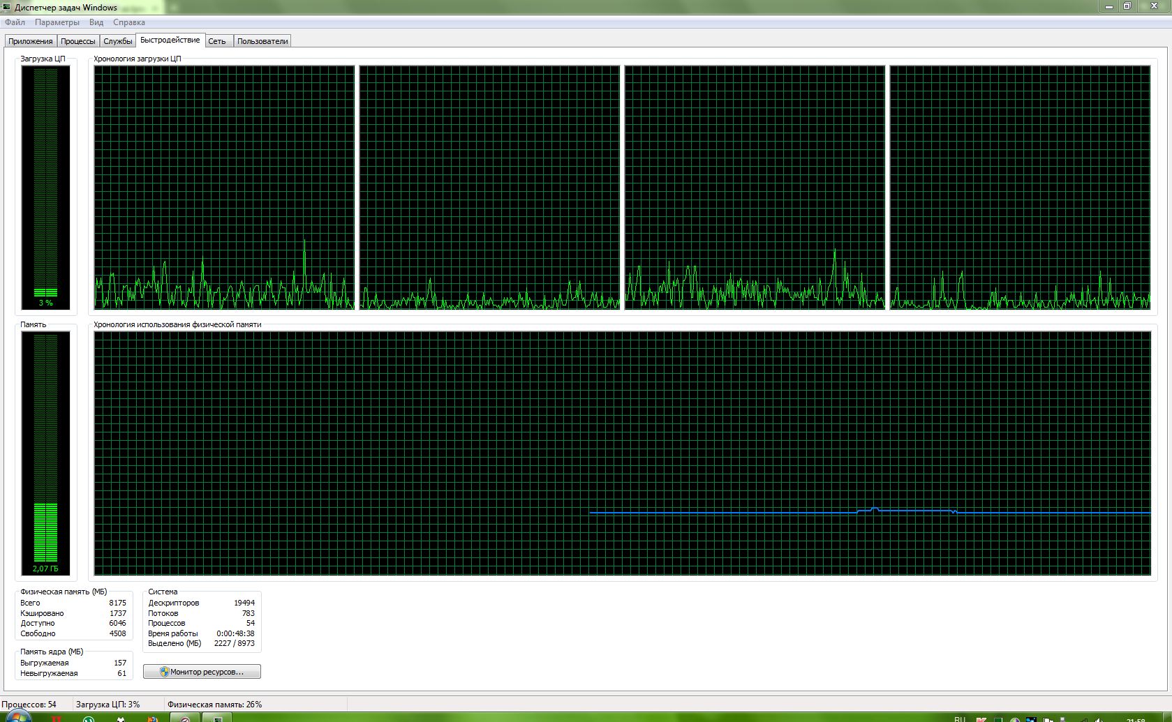

Budulai
а какие настройки загружают так проц?
так?
Budulai
так?
Интересно, как throtlle сочетается с overdrive и оба ON. Интересно, что имелось виду под этими терминами...

Budulai
так?

Khronos
я от балды наклацал ибо вообще не догоняю к чему это все!
при таких все окей. максимально професор до ~20 % при условии что работает хром и кастерский зверствует во время открытия страниц! если все молчит кроме фубар то 3,4,5,6
Budulai
так?
When Throttle mode is activated, jplay will reduce to absolute minimum both CPU and I/O priorities of all running processes and individual threads in the system it can get to, without risking the stability of Windows.
т.е. Throttle относится к "торможению" остальных процессов

Budulai
а на кой пёс их замедлять?

Кстати, в продолжение вчерашних бесед о треске при выводе через AES16. Пробовал переставить видеокарту и звуковуху в другие слоты - видюха работать отказалась. Тогда вернул всё назад и снёс виндовс. Поставил снова, сразу поставил фубар. треска нет. начал добавлять по одной драйверы-утилиты для материнки... часа в три ночи надоело :D . Поставил игрушки типа ВОВа. не трещит. Начал было трещать, когда стал ставить антивирус - нортон. прервал установку, снёс его остатки - пока не трещит. Возможно, он и был причиной - дальнейшие эксперименты покажут.
