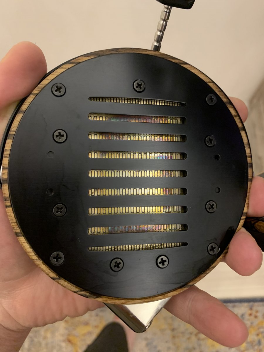

Уважаемые знатоки, гляньте пожалуйста, родной ли это драйвер lcd-3? Как по вашему окислы влияют на звук?
Драйвер на фото совершенно точно не родной. На фото драйвер китайского происхождения от одного из ОЕМ изготовителей.
Я не имею к этому вообще никакого отношения.
Все мои переделки Аудезов в Si-1 с использованием родного корпуса всегда делались по запросу владельцев, и практически по себестоимости изготовления излучателей. Поэтому не исключаю, что кто-то решит, что выгоднее их продать именно как полностью оригинальные Аудезы.
Так что если возникают такие сомнения - всегда можно у меня уточнить. Внешне мои излучатели очень узнаваемы, их нельзя перепутать. А амбушюры при этом крепятся не на скотч, а натягиваются на "бортик" фланца излучателя.
Изменено пользователем snorry
7 часов назад, snorry сказал:
Эээ…то есть это китайская подделка, чет не понял Вас, вы точно видели самые старые драйверы, те которым 9 лет первой ревизии?
Я их не только видел, я их модил всяко-разно десятки штук, собственноручно разбирал, тут была где-то тема даже. Нескольо штук переделал по просьбе владельцев в "фазорные", вытачивая эту фазорную решетку на ЧПУ. Может и сейчас на антресолях где-то дохлые излучатели от первых троек валяются.
Я бы не назвал это "подделкой". Это скорее некое "творческое переосмысление", сделанное китайскими производителями. Там есть отличия от прототипа.
И сами излучатели считаются довольно качественными, на их основе в Китае собираются аудезоподобные наушники, цена которых в наших деньгах от 100 к и более. Посадочные размеры, размеры фланца, все отверстия совпадают с аудезами (ну еще бы...). 4-5 лет назад их можно было свободно купить на тао-бао и али-бабе мелкими партиями.
Но вот вы поставили под сомнение - и я тоже засомневался...
Для уточнения - можете открутить 4 винтика, снять металлическую решетку и заглянуть внутрь.
Если демпфер из мягкой ткани типа флиса - это аудезовские дравера с высокой вероятностью.
Если что-то другое - китай 100%.
Также там у аудезов узнаваемые наклеечки с серийным номером сзади.
Сделайте фото со стороны проводки - станет яснее.

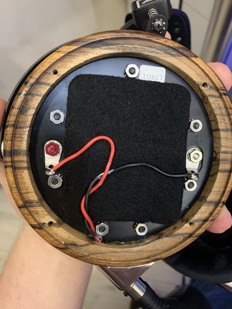

Обратная сторона, уважаемый snorry, прошу вашего коментария?
Этот номер не совпадает с серийным номером наушников, так и должно быть, это какой-то  номер драйверов?
То был правый, это левый, он почему-то 10965
Изменено пользователем germes
На фото все-таки оригинальные излучатели дофазорных троек. Извиняюсь, что ввел в заблуждение )))
Номера у каждого излучателя свой. То, что они не сильно далеки по цифрам друг от друга указывает на то, что они скорее всего менялись, так как принадлежат одной партии. Но обычно были соседние номера.
Корпус вот явно более поздний, судя по наличию лого на узлах регулировки.
Вообще, сейчас отследить историю будет сложновато.
Я знаю, что некоторые продавцы собирали из нескольких экземпляров один и продавали. Также ко мне неоднократно обращались по поводу выкупить запчасти от модов и т.д.
Если импеданс левого/правого не силно отличается и укладывется в 5 Ом - вполне можно пользоваться.

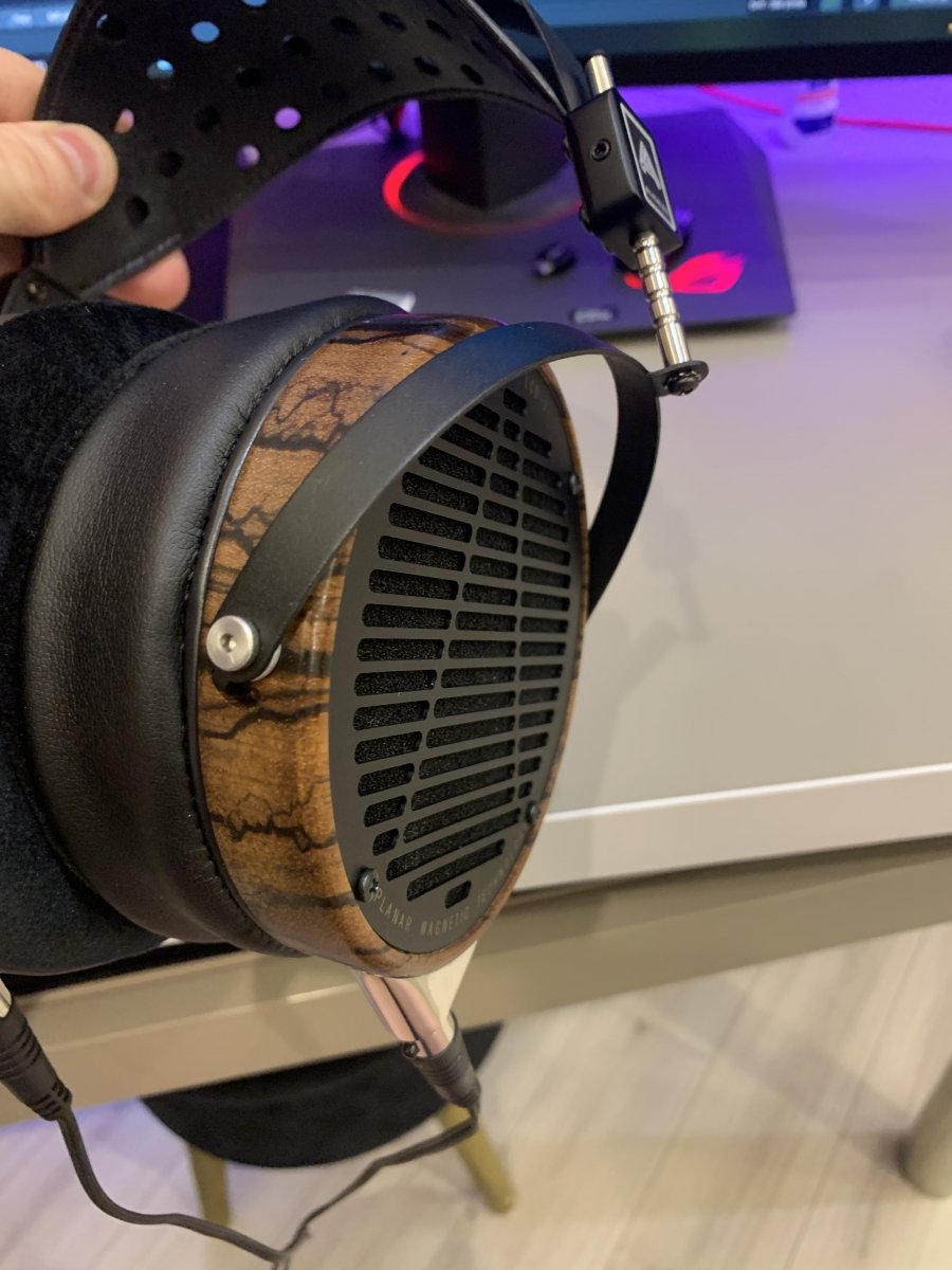

Пожалуйста, покажите еще фото чашек, где "крючки" - ограничители вращения с проточкой в дереве. Есть подозрения некоторые...
Оголовье уже менял. Тот ракурс или нет?
Ага.
1. Вижу, что оголовье точно не от троек старых. С лентой и логотипами это все появилось сильно позже.
Соответственно, данные по серийному номеру на нем - вообще ни о чем не говорят.
2. У меня было подозрение, что чашки - реставрация, но похоже, что какие-то родные.
Экземпляр явно собран из запчастей, но это не значит, что он не может радовать. Лично я дофазорные тройки (когда они были флагманами) ставлю выше более поздних фазорных.
