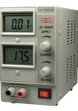

в соседней барахольной ветке есть такое (типа):
Точность: напряжение ±1% +2 един. ток ±1.5% +2 един
Буду подключать к линейному UPS, т.е. на входе будет все более или менее...
Новый такой стоит почти в 20 раз дешевле Voltikus. Есть что-то лучше по вменяемой цене, или этот подойдет?
Мне кажется подойдет. А в качестве апгрейда при желании можно туда емкостей в 10 раз больше чем есть навтыкать )
