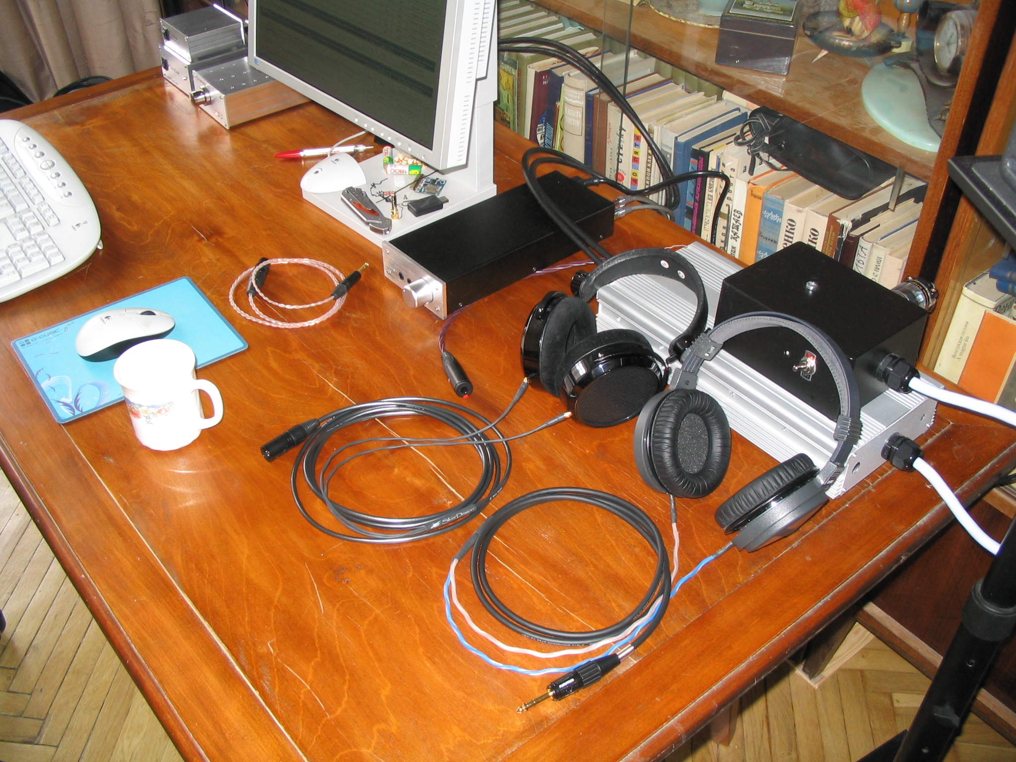

Подскажите, как правильно измерить мощность усилителя. Сейчас у меня гостят HE6, хочу измерить какую мощность на них может выдать Хьюстон.
Если я понял правильно, то надо последовательно с наушниками всунуть мультиметр. Включить белый шум погромче и законспектировать показание амперметра. Потом отключить наушники и не меняя громкости измерить какое переменное напряжение выдает усь. Потом умножить первое на второе, и получатся ватты. Так?
п.с.
Изменил название темы, так как "Колоночный DIY усилитель" уже не подходит под содержание.
Риалтек -> AKG K550
ringer
По моему, лучше использовать резисторы вместо наушников, а то их и случайно спалить можно :)
Technics sl-pg480a / Maverick audio D2 - Lehmann DIY - Sennheiser hd 280 / sennheiser hd 650
marchenkovdmitry
HE6 врядли можно 5 ваттником спалить )
MBQuart 450 с самодельным кабелем, и HE6 с Silver Dragon'ом.
