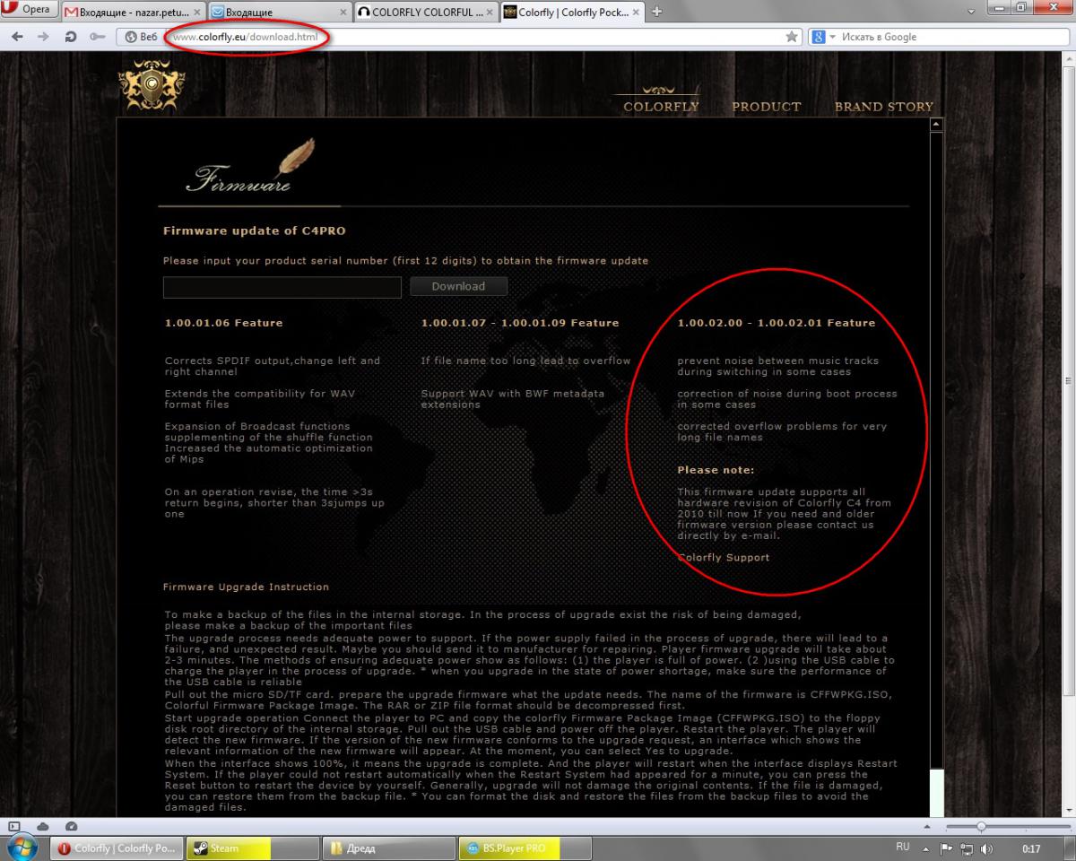

@Eisenfaust, по вашей ссылке у меня качается 1.05.
Взято с офф. сайта. Видимо ваш аппарат до '10 года выпуска. Напишите на мыло производителям.
Please note:
This firmware update supports all hardware revision of Colorfly C4 from 2010 till now If you need and older firmware version please contact us directly by e-mail.

Эм... Я его купил летом 2012-го. Причем заранее договаривался, чтобы плеер из привезенной партии отложили для меня. Вы хотите сказать, что 2 года этот плеер валялся в Китае, а потом его привезли в Россию?!
P.S. А что написано в описании Вашей версии прошивки? Описание своей я привел выше.

Я имею в виду, что на сайте под окошком для ввода серийника имеется описание прошивки:

@Eisenfaust,
Описание прошивки приводится на сайте colorfly.eu , Вы же приводите скриншот с сайта colorfly.net, на котором не приводится описание.
Скачайте этот файл. Прошивка 1.05. взято с .eu
Я привел скриншот именно с европейского сайта...
Так что написано в описании скачанной Вами прошивки?

@Eisenfaust,
В скачанном мною архиве четыре файла, сама прошивка, два pdf файла о том как проводить обновление и еще один бесполезный файл.
Описание обновленной прошивки одно и находится на сайте, фото которого вы так часто выкладываете.
В описании системы плеер показывает прошивка 1.00.02.01, т.е. последняя.
Я все точно описал, или я Вас не так понимаю?
Описание есть только на европейском сайте. На китайском, как у "спецслужб" (все зашифровано), знают только медиумы или избранные. :crazy:

Меня смутило только это:
Я настойчиво привожу Вам скриншот именно с европейского сайта (см. в адресной строке), а Вы считаете, что это - китайский. Но вроде уже разобрались, да?
