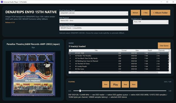

51 минуту назад, PolarLight сказал:
Для чистоты эксперимента
Прикладываю скрин именно с portable-сборки и рабочими настройками DSD.
Для этой версии правильный стабильный режим такой:
- ASIO Device: ASIO-драйвер ЦАПа
- DSD Preference: Native first
- DSD Strategy: Enyo Safe
- PCM Engine: Pure PCM
- DSD PCM: FFmpeg Max
- DSD Filter: Neutral
- Buffer Profile: Stable
Фактический тракт вывода видно в блоке Actual Output и в нижней строке:
DSD128 -> FFmpeg DSD to pcm_s32le 705.6 kHz (Neutral) | ASIO 32-bit | Stable buffer
То есть в portable-safe сборке DSD не выводится как Native DSD или DoP. Для стабильности на разных системах он декодируется через FFmpeg в высокочастотный PCM 705.6 kHz и выводится в ASIO 32-bit.
Если при таких настройках DSD не играет, просьба проверить, что используется последняя исправленная сборка, где DenafripsPlayer.exe и ffmpeg.exe лежат в корне папки рядом друг с другом.
Тракт: ПК -> USB -> Denafrips Enyo 15th -> Aune S7 -> HIFIMAN HE1000 Stealth Magnet Planar Magnetic
Опубликовано
С этими настройками опять шипит.
Никакой надписи с ошибкой нет.
iFi Zen Dac Signature v2 (плеер видит ASIO драйвер ЦАП и ASIO панель работает нормально)
DSF   DSD64
24/192 играет адекватно.
Изменено пользователем CHAY
Дом: APlayer - Gustard Audalytic DR70N (R2R) - DIY от micon - Перун ЖЗ    АС:  Magnat Transpuls 800A
Опубликовано
При указанных Вами настройках, выдаёт немного странное сообщение
Хотя оно появляется и при любых иных сочетаниях настроек.
2 часа назад, viha108 сказал:
Что означает РСМ 705.6 kHz? Если частоту дискретизации, то мой аппарат поддерживает до 384 kHz.
ЦАП вот этот
ASIO драйвер родной. Версия 6.0, релизная сборка. Во всех плеерах работает безотказно.
Форматы файлов: DSF - DSD64/128/256 без разницы.
WAV, flac, DXD воспроизводит нормально.
Заметил особенность. После появления ошибки при попытке вывода DSD, надо закрыть и снова запустить плеер. Иначе даже попытка запуска PCM выдаёт ошибку.
Есть смысл увеличить высоту окна отображения обложки. А то у квадратных обложек обрезается нижняя часть.
С уважением, Юрий
Опубликовано
10 часов назад, viha108 сказал:
Фактический тракт вывода видно в блоке Actual Output и в нижней строке: DSD128 -> FFmpeg DSD to pcm_s32le 705.6 kHz (Neutral) | ASIO 32-bit | Stable buffer То есть в portable-safe сборке DSD не выводится как Native DSD или DoP.
Бред какой-то.
В настройках выставлена конвертация DSD в PCM, а речь ведете, почему у вас не играет DSD.
У многих при таких настройках воспроизводится шум вместо звука потому что далеко не все ЦАП умеют принимать сигнал с частотой 705.6 kHz.
У кого ЦАП не умеет принимать DSD, то снизьте эту 705.6 kHz до 194 (или что там ваш цап умеет) и DSD "заиграет" как PCM.
У кого ЦАП умеет принимать DSD (т.е. на Aplayer все работает), то уберите в настройках конвертацию DSD -> PCM и возможно, но не факт (ИИ все же), что заиграет.
Изменено пользователем audioshock

Обновил плеер. Ссылка в первом посте.
Портативная сборка Denafrips Audiophile Transport.
В архиве уже встроен .NET runtime, libFLAC и ffmpeg/ffprobe, поэтому отдельно .NET устанавливать не нужно. Достаточно распаковать папку и запустить START_Denafrips_AudiophileTransport.bat или DenafripsAudiophileTransport.exe.
Важно: для вывода звука на ЦАП в системе Windows должен быть установлен родной драйвер вашего ЦАПа. Если устройство не видно в списке вывода, установите/переустановите драйвер ЦАПа и закройте другие плееры, которые могут удерживать устройство в exclusive mode.
Вывод: WASAPI Exclusive, BASS не используется. PCM/WAV/FLAC/WavPack идут через integer PCM pipeline, DSD воспроизводится через безопасное DSD-to-PCM преобразование.
Система: Windows 10/11 x64.
Буду рад услышать ваши отзывы.
Изменено пользователем viha108

Пара вопросов:
При таких вариантах выбора устройства вывода звук должен быть?
С какой же частотой DSD конвертируется в PCM?

Выбирать нужно не видеокарту/встроенную звуковую, а именно USB DAC.
Если в списке видны только AMD High Definition Audio Device и High Definition Audio Device, значит Windows сейчас не видит внешний ЦАП как отдельное аудиоустройство. Нужно установить родной драйвер ЦАПа, подключить ЦАП по USB и нажать Refresh. После этого в списке должно появиться название ЦАПа.
DSD в этой сборке выводится не native DSD, а конвертируется в PCM через безопасный DSD-to-PCM режим. Частота выбирается в DSD PCM Rate:
Safe: 176.4/192 kHz
Hi-Rate: 352.8/384 kHz
Max: 705.6/768 kHz
Для DSD64 обычно получается 176.4 / 352.8 / 705.6 kHz, для кратных 48 kHz материалов — 192 / 384 / 768 kHz. По умолчанию рекомендую Hi-Rate 352.8/384, если ЦАП и драйвер стабильно принимают такую частоту.
