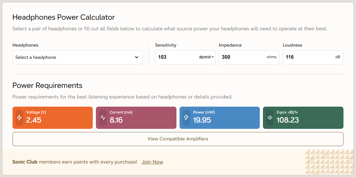

Вбил я в калькулятор характеристики своих HD 6xx.
Мощность наушниковых выходов SSL: +10dbu на макс громкости, что соответствует примерно 2,45В.
Слушаю я его плюс-минус на 30%, и чаще минус, чем плюс.
Только кино увожу более чем на 50% иногда.
100% - для меня очень громко. И тем не менее, в калькуляторе показано, что это 19,95мВт.

3 минуты назад, daniilphotos сказал:
Скажите пожалуйста, я правильно все посчитал? И правильный ли я сделал вывод?
Всё правильно. ..
